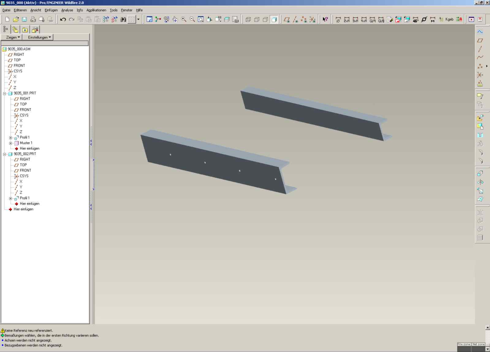

Ich habe 2 U-Träger nebeneinander platziert von denen einer der beiden ein Bohrungsmuster besitzt. Nun mochte ich beim 2.Träger der in diese Baugruppe eingefügt wurde, dass selbe Bohrmuster abhängig vom ersten erzeugen.
Wie kann ich dass machen?

eine saubere Lösung wäre, die Bohrungsreferenzen in einem Skelett zu erzeugen und die Information dann per CopyGeom oder external CopyGeom an die einzelnen Modelle weiterzugeben. Auf diese Referenzen kannst Du dann auch die Achsen oder was Immer Du in die Bohrungen einsetzen willst referenzieren und die Komponenten Deiner Baugruppe bleiben unabhängig voneinnander.

... dein wunsch ist ein bisschen abstrakt, kann mir gar kein einsatzfall in der praxis vorstellen, aber sicherheitshalber zum verstaendnis. soll das muster zu dem gewuenschten neuen teil im teil selbst sein oder in der baugruppe als baugruppenschnitt?

@MR2: Puh das hab ich noch nie gemacht ... muss ich mir in einer ruhigen Stunde mal zu gemüte führen
@hagen123: Diese Aufgabenstellung haben wir ständig!
In diesem Fall geht es um einfache rollgangsysteme.
Das Problem ist dass ich es nicht als Baugruppenschnitt machen kann da öfters die Zwischen den beiden Teilen noch andere Eingefügt sein können und dann durch diese hindurchgebohrt wird. daher soll es im teil selbst sein

also wenns nicht unbedingt komplizierter wird mach eine familientabelle in der du alles einträgst, dann ändert sich das bohrungsmuster auch mit im anderen träger wenn du richtige referenzen hast - aber wenn es kompliziertere teile werden würde ich davon die finger lassen da sich keiner mehr auskennt danach denke ich

Du kannst bei BaugruppenMaterialSchnitten auswählen, welche Komponeneten geschnitten werden sollen und welche nicht!

orientiere dich an der Fertigung. Wird im Einzelteil gebohrt, gehören die Bohrungen auch dort hinein. Wird in der Baugruppe gebohrt, solltest du sie dort mit Baugruppenschnitten modellieren (solange die Baugruppen nicht riesig groß sind).
Ohne AAX kannst du das Einzelteil in der Baugruppe bearbeiten und dabei Referenzen der Baugruppe benutzen. Damit erzeugst du im Teil externe Referenzen, was in einigen Firmen zu Recht verboten ist.

Man kann auch die Bohrungen im Teil unter Baugruppenreferenzen erzeugen, dann mit Baugruppe in Sitzung das Teil aufrufen und die Bohrungen umdefinieren (externe Referenzen löschen) Die korrekten Maße stehen dann als schwache Maße zur Verfügung.
Recht hast du allerdings damit, Probleme für später sind mit externen Referenzen fast garantiert.

Hallo Pimsti,
ist garnicht so kompliziert
Ich hab Dir mal eine Musterbaugruppe angehängt.
Viel Spaß damit.
