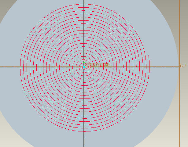

ich möchte eine Spiralkurve skizzieren(wie beigefugt). Ich weiß, man kann zuerst so eine Bezugskurve aus Gleichungen erstellen, danach mit dem Sketchtool „Spline“ die gleiche Kurve skizzieren. Das ist aber sehr aufwendig und auch nicht präzise genug.
Weiß jemand, kann man so eine Spiralkurve direkt aus Gleichungen erstellen lassen?

... Ich weiß, man kann zuerst so eine Bezugskurve aus Gleichungen erstellen, danach mit dem Sketchtool „Spline“ die gleiche Kurve skizzieren. ...
Warum verwendest du nicht die Funktion "Nutze Kante", um die Bezugskurve in den Skizzierer zu bekommen?

Also, ich erkläre das dann mal frei nach der Schulung bei Detlef Bexkens (an dieser Stelle nochmal ein dickes Dankeschön für die gute Schulung im Sommer dieses Jahres).
Also, Du klickst #Einfügen#Modellbezug/Kurve#AusGleichung#Fertig
Danach wählst Du das bestehende CS und wählst #zylindrisch
In dem danach sich öffnenden Editor ist der Rest selbsterklärend.

Dong weiß IMHOIn my humble oppinion (Meiner Meinung nach), wie die Bezugskurve erzeugt werden kann. Er wollte jedoch wissen, ob es diese Möglichkeit auch direkt im Skizzierer gibt.

Dong weiß IMHO, wie die Bezugskurve erzeugt werden kann. Er wollte jedoch wissen, ob es diese Möglichkeit auch direkt im Skizzierer gibt.
Wir sind hier doch nicht bei CATIA!
So wie oben: Kurve aus Gleichung, dann Skizze mit Kante verwenden...

hallo zusammen,
Vielen Dank für eure Hilfe. Das Problem hat sich erledigt.
Ich wollt eigentlich entlange diese Spiralkurve ein paar KEs Mustern,
dazu brauche ich diese Kurve als Skizze.
Übrigens, Diese Idee ist gescheitert. Irgendwie stimmt die Funktion "Pattern entlange die Kurve" nicht.

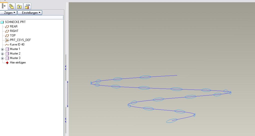

ich kenne den anderen Thread von dir. Und da hattest du einen Materialschnitt an der Aussenseite deiner Spirale definiert mit Hilfe eines ZUG-KE. Als Basis für die Leitkurve hast du die Spirale verwendet. Diesen MatSchnitt wolltest du denn entlang der Spirale nach innen mustern. Da sich aber die Krümmung der Spirale ändert, funktioniert das Mustern natürlich nicht. Man muß auch den MatSchnitt mit Parametern erstellen, der dann der Krümmung der Spirale folgt. Leider habe ich am frühen Morgen keine Lösung, die ich ins Netz stellen kann.

Moin zusammen,
hier mal ein Bsp wie man endlang einer Schneckenkurve mustern kann.
@ dong.liu:
1. nicht gleich aufgeben
2. Bitte Systeminfo ausfüllen!!! (!wichtig!)
3. du brauchst die Kurve nicht als Skizze. Es ist egal wie du sie erzeugst.
