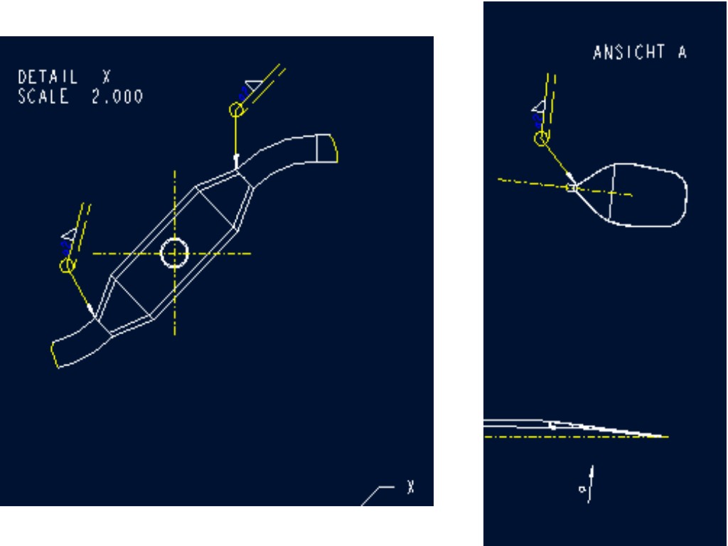

Hallo Zusammen!
Ich hab jetzt schon mal ein paar Beiträge durchgeschaut hab aber nichts gefunden!
Also das Problem ist folgendes!
Ich möchte den Zeichnungsnamen ändern!
ein Beispiel: wenn ich eine Ansicht erstelle dann fügt Pro-E automatisch die Bezeichnung DETAIL,SCHNITT,... ein!
Möchte diese Bezeichnung ändern (Englisch Bezeichnung hinzufügen) und weiteres möchte ich auch  noch für die Englische Bezeichnung eine andere Schriftart,Schriftgröße verwenden!
Wie kann ich das Standardisieren?
Hängt das mit der config.win zusammen?
Ich bedanke mich jetzt schon für jeden Beitrag!

Original erstellt von brauni-proE:
Damit auf gar keinen Fall. Die config.win speichert die Informatione, wie man die Programmoberfläche verändert (Symbolleisten, Menu, Mitteilungsfenster)

Aber
Da gibt es Einstellungsdateien.
config.win für die Benutzeroberfläche
config.pro für die Funktionseinstellungen
din.dtl für die Zeichnungseinstellungen
In der din.dtl gibt es den Punkt
"Optionen steuern Ansichten und deren Anmerkungen"
und da finden man den Punkt "View Note"
Den setzt man auf "std_din" und die Bezeichnung
"SCHNITT" und "DETAIL" verschwinden.
Eine eigene "Note" solltest Du dann per Mapkey
in die Beschriftung bringen.
Unterschiedliche Schriftgrößen
wird nicht leicht sein. Weiß nicht.

@beere,
.. hast du recht! Insbesondere im Punkte separate Schriftgröße;
da ProE ja generell die Schriftgröße auf 3,5 / 0,35mm voreingestellt hat. (Wenn man das in unser System übertragen hat, nach mm und dies hier nicht auf die INCH Schrifthöhe belässt, der Bemaßungen wegen).
Hier wäre es direkt überlegenswert, eine zusätzliche Option in die .dtl einzubringen, wo man dem Programm die Schriftgröße bei Ansichtsbezeichnungen separat eingeben kann.
Wobei sich das ja auch - mit Ausnahme von Hilfsansichten: 5er Pfeil mit 3,5mm Schrifthöhe (Hinweis)- durch die Detailangaben zieht, die man jedesmal wieder händisch abändern muss.
Weil die Titel der Schnitte selbst müssten ja min. Schrifthöhe 5 nach DIN haben, firmenspezifisch ist mancherorts sogar 7,5er Schrifthöhe die interne Vorgabe.
Mich nervt das schon seit Jahren, dass man hier immer über Eigenschaften, Texthöhe, /ww. Textstil ändern, gehen muss.
Sinnvoll wäre eine Option in der .dtl, wo die Detailtexthöhen, Ansichtsbezeichnungen, Hilfsansichtsnamen separat voreinzustellen wären, wobei der Pfeiltext für die Hilfsansicht an der gewöhnlichen Schrifthöhe hängen bleibt.
(Wobei ich mir hier den Hinweispfeil ohnehin als Symbol bauen musste, 2001 / WF1. Kann nicht sagen, ob das mittlerweile anders ist.)
Na ja, vieleicht wird mal was draus bis WF IV ??

Nachtrag und Frage:
Im Anhang ist praktisch der Pfeil mit dem Hinweis auf die "Hilfsansicht "A"" u.a. zu sehen.
Hierzu noch die Frage, ob ab WF II oder III sich dieser Hilfsansichtpfeil mit editierbaren Buchstaben und dem zusammen-
hängenden Ansichtsnamen bereits durch das Programm erzeugt?
Wäre normgerecht nach DIN, meist ist auch das entsprechende Symbol in Firmen nicht vorhanden; und wenn man aus Platzgründen diese Ansicht verschieben oder auf einem anderen Blatt positionieren muss, kommt man ohne diese Angaben nicht aus.
