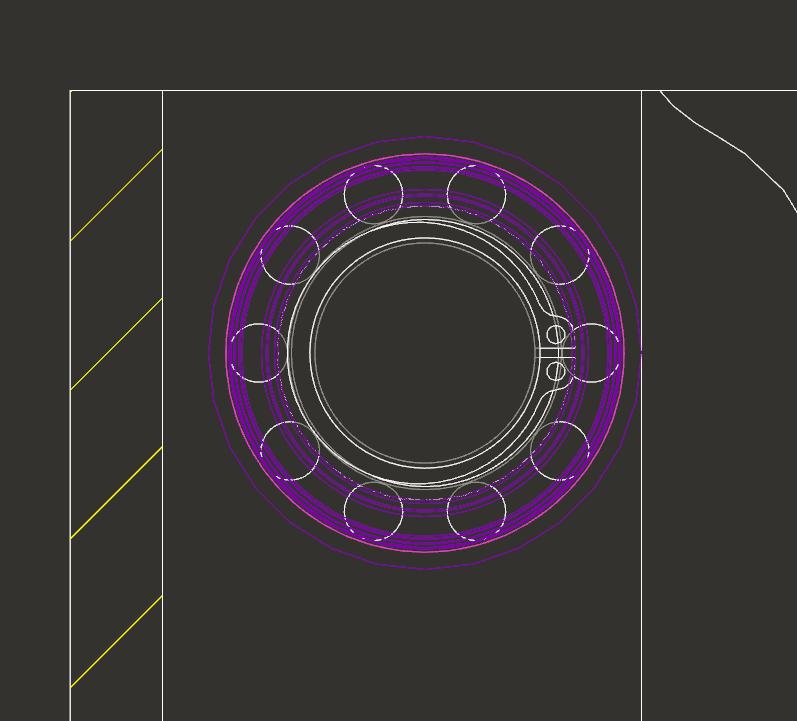

Hab mal wieder ein kleines Problem.
Wenn ich in mein Bauteil ein Normteil (Schraube, Wälzlager...) einfüge, wird dieses in der Zeichnungsableitung immer im Vordergrund dargestellt.
Hab mal ein Wälzlager angehängt. Es werden alle lila Linien voll gedruckt und das Lager wird somit tiefschwarz auf dem Papier, gibt es da nicht eine "vereinfachte Darstellung"?
An was liegt das, wie kann man das ändern?

versuch mal in der Folieneinstellung des Wälzlagers die Kurven- wenn vorhanden- auszublenden...

ich nehme mal an, dass dir die schattierte Ansicht im Grafikfenster die liebste ist, wenn du modellierst. Aus diesem Grund hast du wahrscheinlich auch noch nicht den Unterschied kennengelernt, wenn ein Modell teilweise oder ganz aus Flächen besteht und nicht aus Volumen. Den Unterschied sieht man nämlich nur, wenn man mal die schöne schattierte Ansicht verläßt oder die anderen Anzeichen dafür zu deuten weiß.
Das von dir eingebaute Wälzlager besteht also teilweise aus Flächen und diese Flächen werden in der Zeichnung so dargestellt wie auf dem Bild. Sorge also dafür, dass nach dem Import die Teile vollständig aus Volumen bestehen. Wenn das nicht geht, dann schalte wenigstens für die Zeichung die HLR für Sammelflächen ein.

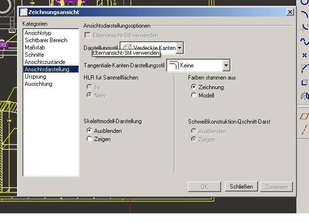

Also, die Flächen kann ich über die Folie sehen, sind bestimmt 50. Wie kann ich ein Volumenmodell aus dem Import KE machen?
hlr_for_quilts steht in meiner config.pro auf yes
Aber die Option HLR für Sammelflächen in der Ansichtsdarstellung ist grau unterlegt, warum das denn?
Hab es mal angehängt...
Funktioniert nur, wenn du in deiner Zeichnungsansicht KEINE Schnitte definiert hast. Sobald sich ein Schnitt in der Ansicht befindet wird diese Funktion deaktiviert.
