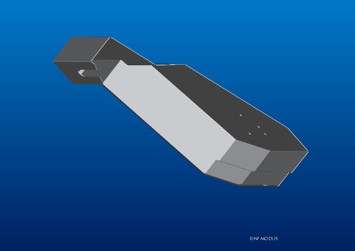

Hallo Abwicklungsspezialisten!
Hab im Anhang (WF 1, StuED) ein Problem.
Wie kriege ich diese Geometrie so hin, dass die sich auch abwickeln lässt, in alle erforderlichen Richtungen.
Aufbau:
Grundgeometrie als .prt erstellt;
nach sheetmetal konvertiert;
dort alle Radien, Schnitte eingefügt;
Ergebnis:
eine Abwicklung will meine StuED nicht machen.
Bei einfacheren Teilen, z.B. schlichtes 4-Kant-Rohr, gerade, mit Trennspalt => kein Problem.
Was mach ich hier falsch, und oder: wie baue ich so ein Profil auf, dass es sich abwickeln lässt?
Wenn mir da jemand nen Tip geben kann; U`s kein Problem.
Aus der ProE internen Hilfe konne ich mir das nicht rauslesen, was vergleichbares habe ich hier nicht entdeckt.
Eilt nicht zu sehr, weil Übung.
Danke schon mal!

Hallo neuer,
also ich habe mir dein Teil mal angeschaut. Du solltest dich mit der Blechverarbeitung vertrautmachen. In deiner Lösung konstruierst die Rundungen im Blechmodus. Die Verrundungen entstehen aus der Blechbiegung und ergeben sich durch Biegetabellen.
Ich würde wie folgt vorgehen. Neu Teil-Bleich. Dann eine frei Lasche erzeugen und die übrigen Laschen dranfriemeln. Dann klappte es auch mit der Abwicklung.

Hallo neuer,
ich kann mich COMPUTERSPACE nur anschließen. Bei einfachen Teilen mag deine Vorgehensweise ja funktionieren, je komplexer ein solches Teil aber wird, um so sinnvoller ist es, das Teil von Anfang an als Blechteil aufzubauen. Sonst läuft man mit großer Sicherheit in Probleme wie von dir beschrieben.

ich konnte mir Dein Teil leider nicht absehen, möchte COMPUTERSPACE aber wiedersprechen.
Es kommt darauf an, wie komplex die Blechteile werden.
Ich habe viel bessere Erfahrung gemacht, wenn ich z.B. ein Gehäuse als massiven Klotz konstruiere, diesen uber 'Schale' zum Blechteil mache und anschließend konvertiere. Hierbei funktionieren auch Trennungen, Freischnitte etc. viel einfacher und sinniger.

habe jetzt nicht mehr viel mit Blech zu tun. Damals war es leider nur möglich ein Blech wirklich als Blech anzufangen. Da ging es immer abzuwickeln.
Irgendwann hat man dann die neue Möglichkeit in Pro/E eingefügt und die ist auch nicht ganz schlecht. Da muß man sich am Anfang nicht so um das Blechgelump kümmern. Wenn man allerdings keine Ahnung vom Blech hat, wird man mit der Methode aber nicht wirklich zu einem Ergebnis kommen. Es ist eben wie fast immer. Wenn man keine Ahnung von der Sache hat, dann nützt leider auch das beste Werkzeug nichts.

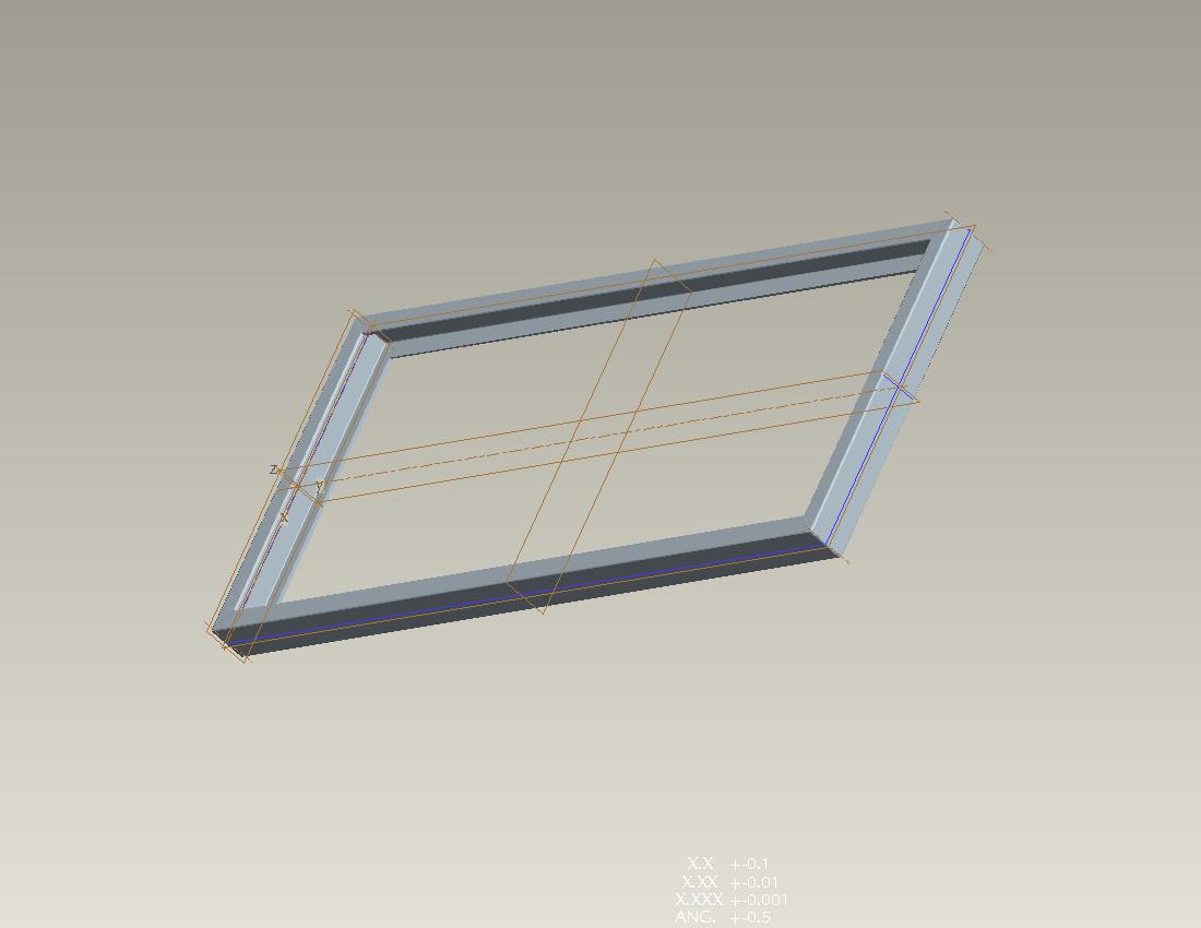

abw_profil_com.prt.txt
bin mal so frei...
Beste Grüße,
Max

Original erstellt von BergMax:
bin mal so frei...
wohl etwas verfehlt
//Andreas

moin auch, vieleicht liegt es am Tee, den ich grade trinke, denn ich mache kaffee entzug *tüüttüüt*
Denn wenn ich BergMax modell aufmache seh ich irgendwie ein rahmen
aber irgendwie will der "neuer" was anderes abgewickelt haben

Liegt am Tee.
Der Rahmen ist schon richtig. Das andere Ding ist das Beispiel von Pettersen.

@ all,
Unities sind schon an alle raus, bevor ich mir selbst die Datei von Max angesehen habe.
Werd mal über eine Schale versuchen so was zu bauen. Vielleicht ist dann etwas weniger zu "pfriemeln", was so die Laschen anbelangt im Blechmodus (*würg*).
Noch ne Frage:
Weil ja schon probiert die Laschenerzeugung => Selbst eine angesetzte Lasche ist doch nicht mit der ersten "freien" Lasche verbunden, oder?
Wenn ich da über die Option "Laschen verschmelzen gehe" dann passiert im Grunde auch nichts. Mir sagt das stolze Programm, bei Laschen mit Biegeradien so etwa: "unapprop(r)ia(te)ble Geometry (wie auch immer)" (bei angesetzter, sowie freier Lasche; nicht nur über die "Swept" Option). Das meint dann wohl, dass nur irgend gerade angesetzte Laschen mit einer vorhandenen geraden Lasche verschmolzen werden können, oder.
Werde auch den Ratschlag der ersten beiden Antwort beherzigen, und lesen, lesen, lesen... alles schön auf englisch, weil ich ja auf die Auswahl der deutschen Sprache verzichtet hatte, seinerzeit...
[Wenns mir auf Englisch Z`vui wird, werd ich mal die Hilfe anklicken: "deutsche Sprache nachträglich installieren". Den Link hatte ich schon gefunden...]
Dann schon mal ein schönes WE an alle!

@ andreas,
die Kurve will ich auch nicht abwickeln, nur das "Blechle".
Die Kurve bleibt wo sie ist => Habs auch schon geschafft, mit
"SHELL" Option. siehe Anhang ===> WF1 StuED <===
Allerdings hat WF 1 die Schale erst ab einer Stärke von 1,4mm angenommen. Bei was dünnerem bleibt faktisch eh nur noch Lasche einfügen übrig. (Außer: jemand weis, wo ich die generelle Schaklendicke im Programm editieren kann...)
Die Kurve bau ich mir so zur Orientierung, wäre hier auch nicht nötig, in jeder Hinsicht. Bei runden Blechen [Hülsen - Durchmesser] ist eine Kurve jedoch sehr von Vorteil, bei der festen Geometrie. Denn wenn man so ein rundes Blech abwickelt, dann Bohrungen setzt, und zurückbiegt; musst sonst überlegen oder raten, was beim zurückbiegen die Feste Kante war. Dann passierts bei der Auswahl einer anderen Endkante, dass dein rundes Blecherl zu 100% neben deinem ZB sitzt, und nicht an der Ursprungsstelle. (grober Erfahrungswert...)
Ps.: Wegen meiner Trennung, in der Mitte des einen kurzen Profils musste ich die Abwicklung auf 2x regeln, über die Transistions.
ProE denkt da eher an die Ursprungsfläche, bei "alle abwickeln", und nicht speziell an meinen Trennungsschnitt, in der Mitte dieser "Ursprungsfläche". Dann hast alles abgewickelt, bis auf die 2. Hälfte des Profils, wo mein Trennschnitt ist.
Werde die Trennung in Zukunft an einer Ecke plazieren, dann müsste sowas auch auf ein Mal gehen. Dann kann ich die Trennungsoption auch mal ausprobieren, ohne ggf. "rumschnippeln" zu müssen.
Dank für dein Laschen.prt; dann kann ich mir das noch ansehen. Per Shell wird es nicht so aufwändig sein, denke ich
Für den Shell Tipp gibt es noch 10 U`s; und für dein Laschenprofil auch!
Danke, bis demnächst.

moin moin nochmal, ich seh das genau so wie UDO schon sagte:
hast du dir auch mal bei deiner konstruktion vorgestellt, wie es die leute in der werkstatt herstellen sollen ????

ich würde die ganze Geschichte wie in dem angehängten Beispiel angehen. Also Strangprofile zuschneiden über Familientabelle und in Baugruppe zum Rahmen zusammenfügen. Strangprofile lassen sich leicht als Blech modellieren. Wobei ich Schweißen, Löten oder mit Zusatzelementen verschrauben würde (nicht dargestellt). Dies richtet sich nach der jeweiligen Anwendung , die ich jedoch nicht kenne. Ansonsten gilt und jetzt zitiere ich mich schon selbst

@andreasD:
Als shell freilich nicht; aber als (fertige) vorgestanzte Abwicklung hochgerollt, und letzendlich, auf dem Seitenprofil liegend, geklemmt, noch 4x abgekantet. Könnte per Pressluft- oder Hydraulikbiegevorrichtung funktionieren, die je nach Bedarf von unten hochgefahren, positioniert und 90° um den jeweiligen, erforderlichen, Drehpunkt eingeklappt wird. (Am besten verstellbar, für verschiedene Profile eben)
Für ne manuelle Abkantbank mit z.B. 2 - 2,5 m Länge, schon klar, nicht drin.

Original erstellt von neuer:
@andreasD:
(viele Wege führen nach Rom...)
