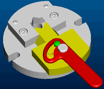

Per Hand lässt sich die Backe jetzt schon bewegen. Jetzt soll der Hebel rein. leider bekomme ich aber die Rotationsachse nicht zugewiesen. Ich habe die Unterseite des Hebels schon auf die Oberseite der Backe bezogen, aber die Achse will nicht. Oder muß ich da vorher eine neue Achse einzeichnen.
Hab mal ein Bild angehangen.

Achse Bolzen - Achse Hebel
Hast Du Dir die Achsen anzeigen lassen?
Bolzen und Bohrung haben doch eine und müssten daher wählbar sein.
Verbindung der Kulisse kannst Du entweder mit Führungskopplungsverbindung (Skizze-Punkt)
oder mit Kurvenscheiben erzeugen (Kontaktflächen wählen)

Kann man eine Randbedingung einfügen, das sich der Hebel nur bis zur nächsten Kante bewegen lässt, wie in wirklichkeit auch?
Wenn Du den Mechanismus richtig definiert hast, dann geht das wie in Wirklichkeit. Auch ohne Randbedingung.
Du kannst dir in dem Hebel auch eine Kurve legen und dann über einen Punkt eine Führung definieren. Dieser läuft dann auch nur von Anfang der Kurve bis Ende der Kurve.
Mein fehler war nur, das die Grundplatte nicht fixiert war
Gerade bei der Verwendung von Mechanismus muss man sich vorher überlegen, in welcher Reihenfolge ich die Teile einbaue.

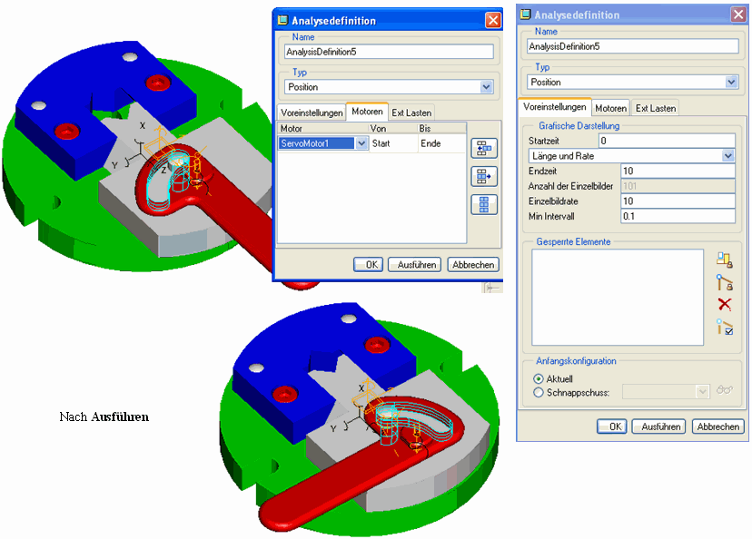

Ich habe jetzt nur noch ein Problem. Und zwar geht es sich um die Analyse.
Wie auf dem Bild zu sehen ist, habe ich einen Servomotor auf die Gleitbacke (grau) definiert und die Bedingungen als Anschlag in der Nut klappen auch, zumindest im manuellen. Jetzt versuche ich die Analyse zu definieren, aber da weiß ich nicht was ich einstellen muß und dann kommt immer die Meldung "Mechan. Randbed. können nicht gesetzt werden". Wie geht das?
Ich hoffe mal ihr könnt mir da auch noch helfen, ihr habt mir bis jetzt echt schon viel geholfen.

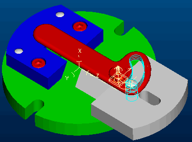

Das mit Fläche - Bolzen ist kein Problem, aber der nimmt die Achsen nicht, weder vom Bolzen, noch vom Hebel

Das Problem kann verschiedene Ursachen haben, z.B.:
* Definition des Motors unvollständig/falsch (Achs, Punkt, Ebene)
* falscher Zeitzusammenhang zwischen Motorgeschw. und Simulationszeit (z.B: v=36=konst entspricht 360° Umdrehung bei 10 Sec Simulationszeit)
* falscher Motortyp
* falscher Analysetyp
* Start in einer Endlage in falsche Drehrichtung
Vielleicht doch mal einen Kurs mitmachen?
Bei uns wird so etwas im normalen Bachelor-Maschinenbau gemacht.
OK, Reutlingen ist etwas weit weg von Jülich, aber wenn man Euch an der RWTH oder an der FH in Aachen schon die Pro/E-Lizenzen gibt, dann wird des doch garantiert auch entsprechende Kursangebote geben, oder?
Irgendwie habe ich das Gefühl, es ist mittlerweile uncool, in Vorlesungen oder Hochschulkurse zu gehen.
Und als Anmerkung noch:
Die Kurvenscheibenkopplung zwischen dem Bolzen und der Nut ist nicht wirklich empfehlenswert, insbesondere wenn der Bolzendurchmesser gleich der Nutbreite ist. Kommt nämlich der Bolzen dann in die Endlage gibt es in Pro/E eine ziemliche Rechnerei wegen des indifferenten Berührpunktes (eben nicht mehr Punkt sondern Fläche) der Kurvenscheibenkopplung.
Ich würde hier immer eine Führungskurvenkopplung (Kurve auf Hebel) mit einem Punkt am Bolzen bevorzugen. Da hat man eindeutig definierte Endlagen und eindeutig weniger Schwierigkeiten.
Du könntest folgendes probieren:
Teile einbauen mit 'Platzierung'
Fläche Bolzen - Fläche Hebel
(Haken bei 'Ausnahmen zulassen' drin lassen)
anschließend in 'Verbindung' konvertieren. Dann erkennt ProE diese Bedingungen.
Auf welche Achse hast Du den Antrieb gesetzt?

Wenn ich das "Ausnahme zulassen" drin lasse, kann ich nicht konvertieren.
Ich hab den Antrieb auf die Bolzenachse gelegt.

Also, es ist ja nicht so, als wenn ich keine SChulung mitmachen will, ich habe die auch schon beantragt, die muß mir aber zuerst mal genehmigt werde und bis dahin bleibt mir nichts anderes übrig, als mich durch die Gegend zu fragen und auszuprobieren. Ich weiß auch das es mit einer Schulung mehr Sinn machen würde, aber ich denke das ich die nicht vor Januar bekomme.
Ich werde mal ein paar Bilder dazupacken, vielleicht ist das Problem ja auch ein anderes. Bei Analyse definieren und dann Ausführen macht die Spannvorrichtung schon die richtige Bewegung, aber nicht langsam wie ich das gerne hätte, sondern ganz schnell.

Eingebaut habe ich das über Fläche Bolzen - Fläche Hebel und ein Zylinderlager auf Bolzen und Hebelbohrung
Da konnte ich dann einen Antrieb auf das Zylinderlager setzen
Ich habe es aber auch shcon über Fläche - Fläche und Einfügen Bolzen - Hebelbohrung gemacht.
Ich hab schon einiges versucht.

Neues Problem. Wenn ich beim Analyse definieren die Zeit nur etwas zu hoch setze passiert das was auf dem Bild zu sehen ist. Dabei habe ich doch die Kurvenscheibenkopplungsverbindung eingegeben, sollte die soetwas nicht verhindern?? Und ich denke ich habe die Verbindung richtig eingegeben.

die Kurvenscheibenkopplung sieht nicht wirklich gut aus. Es scheint als hättest du alle umlaufenden Flächen der Nut gewählt. Versuch mal nur eine Fläche der Nut zu benutzen, das sollte eigentlich reichen (tut es bei mir jedenfalls). Damit hast du dann auch kein Problem dass irgendwie ganze Flächen aufeinander treffen. Es gibt dann immer nur eine Berührlinie zwischen Bolzen und Hebel und einen definerten Anfang/Ende.
