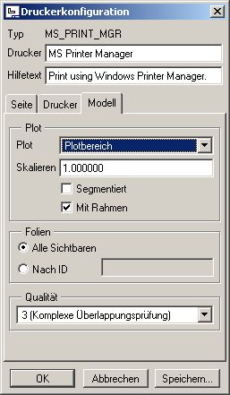

folgendes Problem:
Ich möchte ein Teil einer größeren Baugruppe in einer Zeichnung darstellen, habe nun aber das Problem, dass beim Drucken auch über den eigentlichen Zeichnungsrand hinaus gedruckt wird. (siehe Anhang)
Wie kann ich die Zeichnung "abschneiden"?
die Pro/E-Hilfe hat mich genauso wenig weitergebracht wie die Foren-Suche...
Würde mich sehr freuen wenn jemand die Geduld hat sich mit solchen Anfängerproblemen rumzuschlagen
DABKE SCHONMAL!!

wie wäre es wenn du den Maßstab änderst oder ein anderes Format wählst A3 statt A4. Wenn du nicht weißt wie, nochmals melden.

Danke für den Tip, aber das Problem ist, dass ein Teil eines sehr großen Bauteils mit dargestellt werden soll, und die Zeichnung im Maßstab 1:1 bleiben soll. da hilft auch A0 nicht ;-) will eben wissen wie ich das Teil "abschneiden" Kann

Ansicht markieren => Eigenschaften und dann statt Vollansicht Teilansicht einstellen und den Anweisungen von ProE folgen...

SUPER!!! DANKE!!!

Hallo constructing_engineer,
hier in dem Fall würde ich dies auch wie tvd vorgeschlagen hat, mit einer Teilansicht machen.
Wenn Du allerdings nur einen Ausschnitt aus einer Gesamtzeichnung benötigst, dann kannst Du im Plottmenü mit der Einstellung Plottbereich eine Box über den gewünschten Bereich ziehen. Aber Achtung auch das entsprechende Blattformat wählen.
