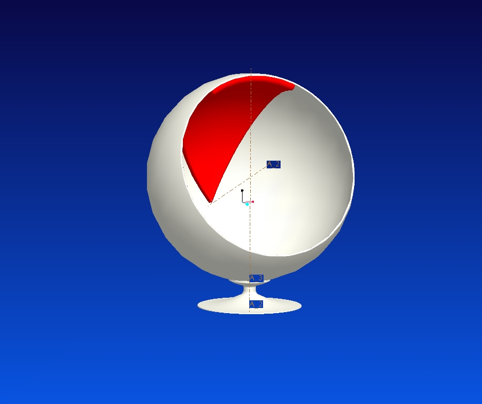

Ich will in einer Baugruppe ein Teil (rot) um ein schräge Achse (A2) mustern, ich kann allerdings die Achse nicht anwählen.
Woran liegt das, alle Achsen die irgendwie gerade sind kann ich anwählen nur die schräge nicht.
Hat jemand eine Idee?

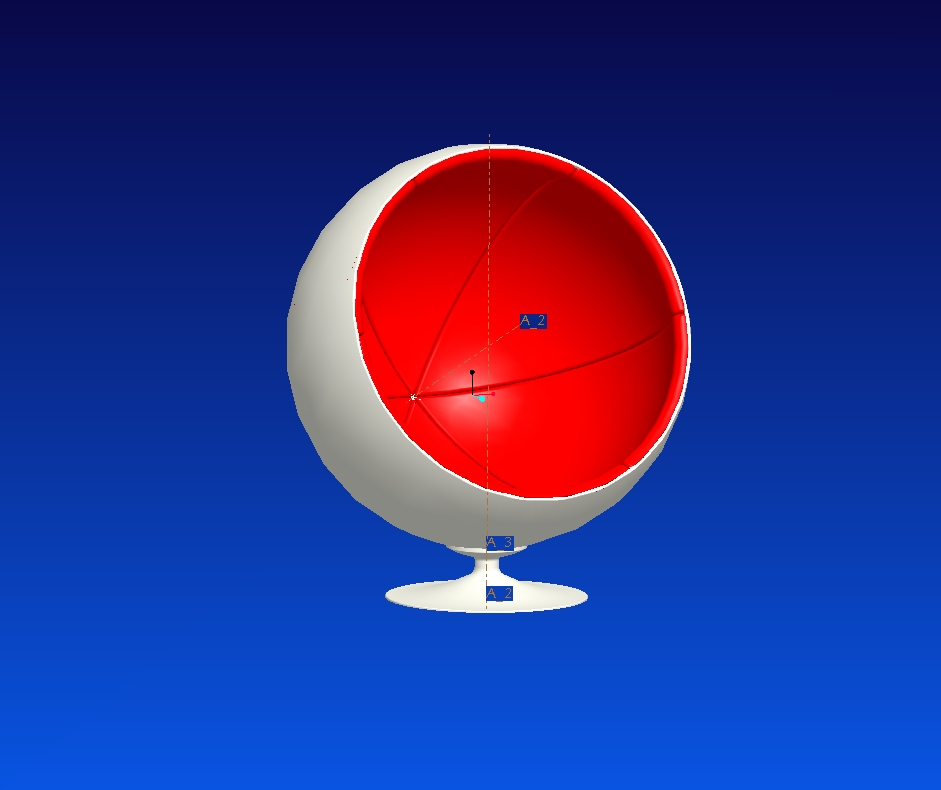

Hallo keyser,
also ganz verstehe ich deine Frage nicht, denn im zweiten Bild hat es doch offensichtlich geklappt, oder?

Nein, dort habe ich die Teile einzeln eingefügt und plaziert, geht natürlich auch, ist halt viel mehr Arbeit.
Drum würde ich gern wissen wieso das nicht geht mit der schrägen Achse ...

hallo,
einfach mal so ins blaue:
Kann es sein, das die Refrenzsteurung aktiviert ist, und du deshalb die Achse micht anwählen darfst???
oder banal:
die Achse ist erst hinter der zu musternden Komponente erszeugt?
Gruss Jürgen
