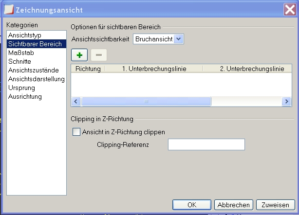

hi leute,
habe mal wieder ein problem mit wildfire 2.
in einer zeichnung soll die welle durch eine unterbrechung (zick zack) gekürzt werden, da sie zu lang für die zeichnung ist.
wer kann mir über eine mögliche funktion auskunft geben?
dank euch schon einmal...

meinst du vielleicht Bruchansichten?? (Bei der Ansicht auf Eingenschaften => Sichtbarer Bereich => Bruchansicht => Kante anwählen an der geschnitten werden soll)

bei den Eigenschaften Zeichnungsansicht anstatt Volle Ansicht Bruchansicht einstellen.

danke,
es funkst
aber wie bekomm ich dann die zick zack linie hin?

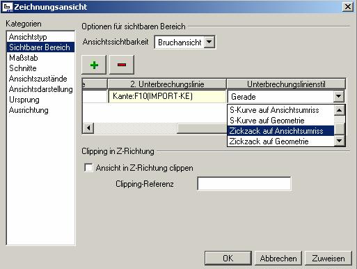

... siehe Bild dann kann man Zick Zack oder Skizze ... auswaehlen!

Original erstellt von floosmile:
Indem man in den sich öffnenden Fenstern sich mal gründlich umschaut.  Die Erklärung hast du ja nun schon bildhaft bekommen und ich muß sie nicht auch noch Uploaden.

erstellt am: 05. Dez. 2006 12:15    Editieren oder löschen Sie diesen Beitrag!  <-- editieren / zitieren -->   Antwort mit Zitat in Fett Antwort mit kursivem Zitat    Unities abgeben: 1 Unity (wenig hilfreich, aber dennoch)2 Unities3 Unities4 Unities5 Unities6 Unities7 Unities8 Unities9 Unities10 Unities
ja danke, ich hab es schon mitbekommen...
aber wie mach es nun wieder rückgängig?
hab schon alles ausprobiert und versucht, naja, vllt nicht alles.
aber ich komm nicht weiter...

Bruchansichten können so viel ich weiss nicht wieder rückgängig gemacht werden.

NEIN! NICHT besser! Absoluter Schwachsinn, was Du hier vorschlägst! Kein Mensch kann mit so einer verhunzten Zeichnung was anfangen!
@alle: Bruchansichten sind nicht umwandelbar, daher nur mit äußerster Vorsicht zu verwenden. Stellt Euch mal vor, im geschnittenen Teil kommt eine bohrung rein oä - ganze Zeichnungsansicht muß neu gemacht werden!
