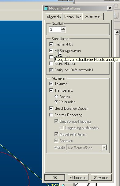

wieso sehe ich in meinem 3d-modell keine kurven oder eingezeichneten skizzen, oder wo kann ich die darsstellung dieser ein und ausschalten?
habe nun schon einige zeit damit verbraten und komme ned weiter

nö das ist es nicht habe sie extra auf eine folie gelegt und diese eingeblendet.. nichts leider
erst wenn ich sie im modellbaum anklicke wird sie rot highlighted dargestellt aber ich bräuchte sie auch während dem drehen und zoomen sichbar !

eben hat sich mein problem gelöst - habe die zugehörige config-option gefunden [-->  shade with]

Es gibt im Folienbaum eine Folie "verdeckte Elemente". Dort werden die verwendeten Skizzen automatisch drauf geschoben. Will man die Skizzen wieder sehen, klickt man sie entweder im Modellbaum an und sagt #Einblenden, oder man geht in die besagte Folie, wählt dort die Skizze und sagt #Einblenden
dies nützt jedoch nichts wenn die option shade with_no eingestellt ist anstatt auf curves

Hallo shrek,
es gibt noch eine andere Möglichkeit den Parameter einzustellen. Siehe auch meinen Anhang.
