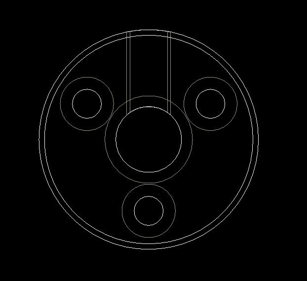

ich habe an einer Buchse radial Gewindebohrungen angebracht und danach eine Bohrung durch das Zentrum.
Nun sind aber trotzdem die Konturen von den Gewindebohrungen in der Zeichnung sichtbar.
Anscheinend kann ich die nicht ausblenden - oder doch?

Hallo Slider,
als erstes mußt du die zentrische Bohrung vor die Gewinde setzten.
Dann die Gewindeflächen entfernen.
Danach über: Einfügen - Kosmetik - Gewinde die Gewindeflächen wieder hinzufügen.
Dann sollte es so aussehen wie im Anhang.

ich würde die Innenfläche/Außenfläche kopieren und anschließend mit den Gewinden/Bohrungen verschmelzen.
