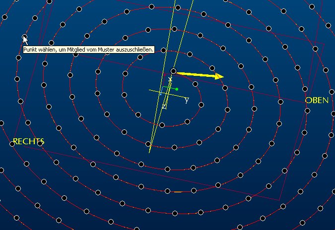

Moin zusammen.
Ich habe WILDFIRE 3 rumprobiert, und habe 2 Problem mit der neuen Funktion "Muster entlang der Kurve"
problem 1: (Wie im Anhang gezeigt)ich habe schon eine Kurve und 2 Skizzen erstellt. wenn ich ein Schnitt entlang ein Kurve mustern(pattern) möchte, kann ich als Bezugskurve nur die Skizze wählen. Bei der erstellten Kurve funktioniert es nicht. Weiß jemand wie kann ich hinkriegen?

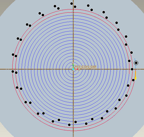

Problem 2: (wie im Anhang gezeigt)wenn ich mit einer Skizze zu mustern anfange, habe ich festgestellt, daß die zuerzeugende Elemente(im Bild Schwarze Punkte) nicht genau entlange der Skizze stehen. kann man es korrigieren?

die schwarzen Punkte sind nur eine Vorschau, die nicht die exakte Position wiederspiegeln, sondern nur darstellen sollen, wo das Muster liegt, insbesondere ob man in positiver oder negativer Richtung mustert.

Außerdem kann man durch Anklicken der schwarzen Punkte einzelne Musterobjekte an- bzw. ausschalten. Bei ausgeschalteten Musterobjekten ist der Punkt dann weiß.

Hallo Freunde des Musterns,
beim Mustern entlang der Kurve kommt es 1. darauf an, wie das zu musternde KE relativ zur Kurve liegt und 2. (bei Komponenten in der BG) wo der Ansatz der Komponente ist.
Im 2. Bild sieht man einen vertikalen Versatz zwischen dem ersten Element und dem Kurvenstartpunkt. Dieser wird konstant beibehalten.
Das zu musternde KE muß genau auf dem Startpunkt der Kurve liegen, sonst wird es relativ gemustert.
Hatte mit dem KE auch schon viel Freude...

ich habe es nochmals gecheckt und nichts Mystisches gefunden (siehe auch den Anhang). Also stelle mal dein Teil ins Forum. Ich werde es mir mal anschauen.

Vielen Dank für eure Hilfe, und jetzt ist 2.Problem gelöst: Ich wollte eigentlich ein Schnitt entlang einer Kurve mustern. Um es zu steuern muss der Anfangspunkt von der Bezugskurve genaue in der Mitte des Schnittes liegen.(ich habe vorher am Ende des Schnittes gelegt).
Das ist das, was ich mit dem Versatz meinte...
