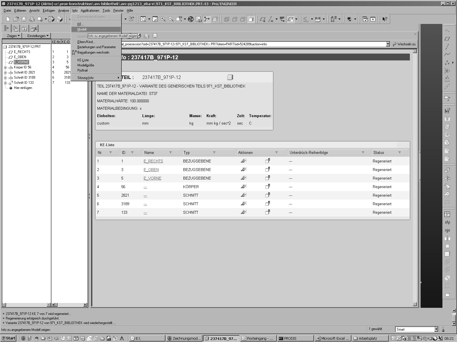

Ich bleibe bei dem Thema FamilienTabelle. Mach mal Info>Modell (siehe Bild). Wenn Du dann lesen kannst
TEIL 237417B_971P-12 - VARIANTE DES GENERISCHEN TEILS 971_KST_BIBLIOTHEK (Wobei die Namen natürlich Andere sind  ), dann öffne das generische Teil (In meinem Fall 971_kst_Bibliothek), um den Schnitt zu definieren.
Wenn das Teil KEINE Variante/Instance einer FamilienTabelle ist, übergebe ich wieder an die Kollegen!
Grüße, Baste
