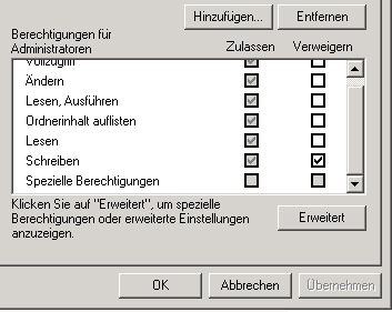

Wir sind hier gerade dabei, unsere Daten neu zu ordnen.
Dabei ist eine Frage aufgetreten:
Wie kann ich einfach ProE-Daten mit einem Schreibschutz versehen?
Ich habe im Explorer versucht den Ordner mit den Daten zu schützen, konnte die Dateien danach aber öffnen , ändern und abspeichern .....
Gehts nicht so einfach oder muss ich noch einen Schalter o.ä. setzen?

Moin fogo,
eigentlich dürfte das aber nicht gehen.
Wenn Du in Windows eine Datei mit dem Attribut schreibgeschützt versiehst, dann kannst Du die nach dem Laden auch nicht abspeichern.
Mir fällt auf die Schnelle nur ein Mapkey für eure Idee ein. Der müßte dann manuell die Datei aufrufen und das Attribut ändern.

Du weißt aber schon, wie Pro/E seine Daten ablegt? Beim Speichern wird eine neue Datei mit einer erhöhten Versionsnummer angelegt. Der Schreibschutz der urpsrünglichen Datei ist dabei wurscht. Es besteht nur die Möglichkeit, solche Dateien in ein Verzeichnis zu legen, in dem keine Schreibrechte vorhanden sind.
Ist aber nicht wirklich ausgereift. Es sollte doch mal über den Einsatz einer Datenverwaltung nachgedacht werden.

... moment, es wird doch eine neue datei angelegt, die hat dann natuerlich kein schreibschutz, es sei denn, der ganze ordner hat schreibschutz...
Geht doch, je nachdem wie die Optionen save_in_current und override_store_back eingestellt sind.
Wo hat er denn nach dem Ändern gespeichert?

Bevor wir hier rumraten:
Lokaler Ordner oder Netzwerkordner?
Windows-Server oder Unix-Server?
Je nachdem werden nämlich entweder die Dateien schreibgeschützt (bei Pro/E sinnlos) oder die Ordner...

Hallo nochmal
Danke für die schnellen Antworten.
@os
Er hat in das Verzeichnis der Datei gespeichert. Der gesamte Ordner ist über den Explorer schreibgeschützt...
Die Optionen habe ich mir angeschaut, aber ich denke hier beißt sich die Katze in den Schwanz.
Override_store_back auf no (aktuelles AV = ursprüngliches AV was dann?)
Save_objects_in_current yes (aktuelles AV = Verzeichnis mit Schreibschutz!?)
@hagen 123
siehe oben, ein schreibgeschützter Ordner nützt nichts ?!
Oder habe ich eine Denkfehler?

... seit wann kann man denn keine windows-ordner mehr schreibschuetzen fuer neu zu speichernde dateien? ich meine wenn ein benutzer angeelgt ist, kann doch fuer diesen ordner ein schreibrecht verweigert werden und somit kann nur noch gelesen werden (rmt-ordner), ich meine das ist doch eine elementarer funktion?

er meint wahrscheinlich über ATTRIB bzw. RMT->Eigenschaften->Reiter: Allgemein und nicht über die Rechte.
Ich empfehle solche Zugriffssachen immer über die Rechteverwaltung des Betriebssystems zu machen.

ich werde mal versuchen, es über den Hinweis von Hagen123 zu lösen.
