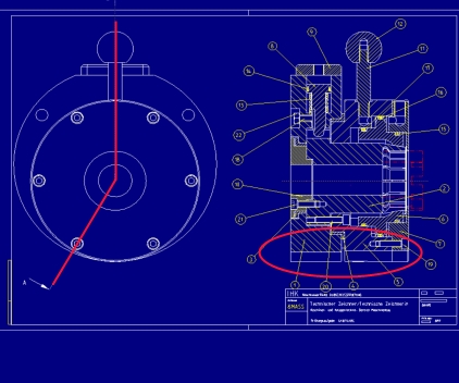

hoffentlich kann mir jemand helfen.
wie kann man die einstellung des schnittes so ändern, das der schnitt korrekt dargestellt wird.
also ohne ungeschnittene kante (rot gekennzeichnet).
sozusagen geklappt.
wer weiß darüber etwas genaueres?
danke schon einmal

hallo floosmile,
bin vor kurzem über gleiches Problem gestolpert.
Guckst Du:
View markieren; properties; sections
Unter Sectioned Area den Schnitt nicht als "FULL" sondern als "FULL(ALIGNED) definieren. Der Schnitt wird dann aufgeklappt dargestellt.
Viel Spaß damit

Original erstellt von floosmile:
...wie kann man die einstellung des schnittes so ändern, das der schnitt korrekt dargestellt wird....
Der Schnitt wird korrekt dargestellt. Jedenfalls wenn die geschnittene Ansicht eine Projektion ist. Die gewünschte Darstellung kann mit einem abgewickelten Schnitt erreicht werden. Davon würde ich jedoch abraten, da dort diverse Darstellungsprobleme bei Bemaßungen auftreten können.
Die Vorstellung, das solche abgewinkelten Schnittebenen automatisch aufgeklappt werden stammt noch aus Zeiten der Zeichenbretter.

dank euch erst einmal für den hinweis!
aber ihr seht ja, das ist ihk und so etwas brauch ich evtl für meine abschlussprüfung und bin gerade dabei die ganze sache mal zu checken...
