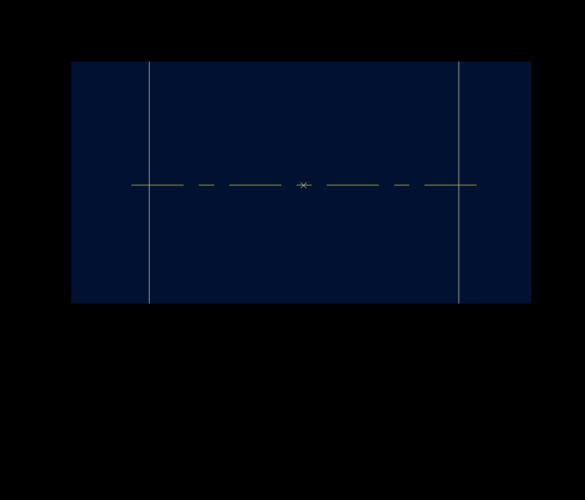

gibt es eine möglichkeit, dass proE die mittellinien mittig macht? also wenn man die enden auf beiden seiten gleich weit nach außen zieht, dass dann in der mitte die mitte eines striches ist? (hoffe das war versändlich :-) )
dann habe ich noch das problem, dass achsenkreuze beim linienart ändern 4 einzelne striche sind, prinzipiell aber ein teil. wenn ich also jetzt jeden strich eine kurze mittellinie zuteile, schaut das blöd aus, die anderen aber wegnehmen geht auch nicht, weil dann ist alles weg.

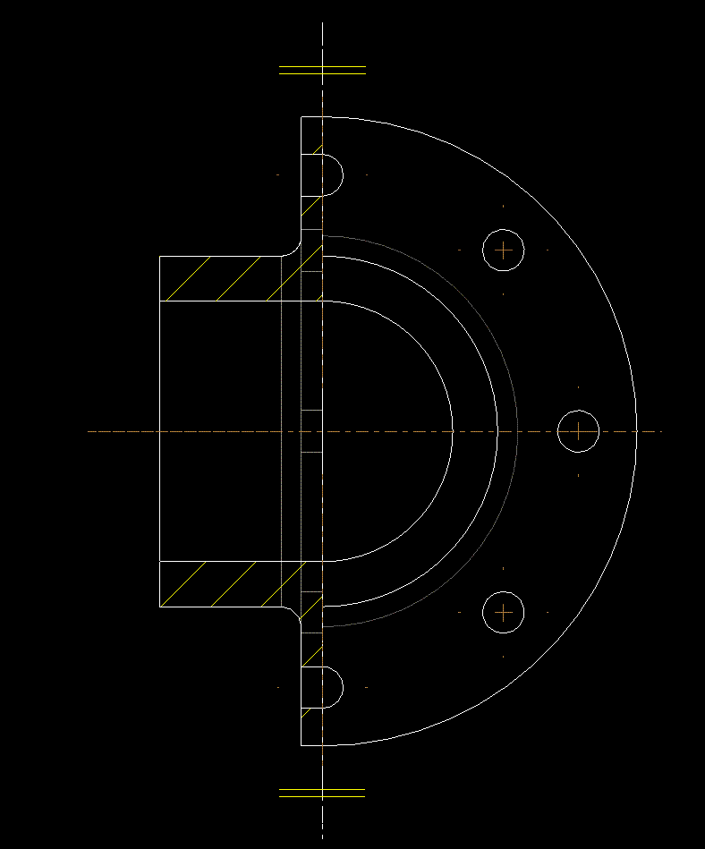

und was ihr sicher schnell schafft, ich aber einfach nicht hinbekomme, ist das aufklappen einer ansicht. sprich einen halben flansch um 90° bei einer ansicht auf die seite klappen, um die bohrungen sichtbar zu machen und dann bemaßen zu können.

also ich habe auch nur den schluss mal kapiert und muss dazu sagen das habe ich auch noch nie sauber hinbekommen mache das auch mit 2 halben ansichten die ich aneinander ausrichte...
kann ja danach die beiden miteinander verknüpfen das sie sich beim verschieben beide mitbewegen..- zwar nicht die sauberste lösung aber sie führt ans ziel

habe ein bild bild angehängt um zu beschreiben wie ich es meine verstanden zu haben ...
eine ansicht erzeugt über 2 nebeneinander liegenden ansichten die eine im frontalriss die andere im seitenriss eines flansches

Aracis
Sehen Sie sich das Profil von Aracis an!   Senden Sie eine Private Message an Aracis  Schreiben Sie einen Gästebucheintrag für Aracis
Beiträge: 87
Registriert: 29.09.2003
Windows 7 Enterprise 64 Bit
Intel Core i7-3740QM 2,7GHz / 16GB RAM
NVIDIA Quadro K2000M
PRO/E Wildfire 4.0 (M170)
erstellt am: 29. Nov. 2006 09:09    Editieren oder löschen Sie diesen Beitrag!  <-- editieren / zitieren -->   Antwort mit Zitat in Fett Antwort mit kursivem Zitat    Unities abgeben: 1 Unity (wenig hilfreich, aber dennoch)2 Unities3 Unities4 Unities5 Unities6 Unities7 Unities8 Unities9 Unities10 Unities Nur für beppone 10 Unities + Antwort hilfreich
Original erstellt von beppone:
hallo allezam!
Ist es das was Du meinst?
Der mittlere Strich der Achse sollte genau mittig über der dazu senkrecht verlaufenden Achse liegen (dargestellt durch Punkt/Kreuz).
Meines Wissens legt Pro/E die Strichlängen sowieso symmetrisch an... sollte sich also automatisch ergeben!
Aber vieleicht gibts ja da noch ne config-Einstellung!
Grüße Harry

ich muss die mittellinie ändern, da ich sonst bei z.b. m8x25 schrauben auf einer a0 zeichnung nur einen strich habe, ich aber gerne eine strichpunktierte hätte. und dann kommt eben das problem, das im letzten beitrags-bild schön dargestellt ist, danke!
vielleicht weiß ja noch wer was. vielleicht kann ich einfach die grundeinstellungen für die mittellinien veränder, sodass diese von anfang an "kürzer" (feiner, also die einzelnen striche kürzer) sind?!

Folgendes müsste auch in 2001 in der Zeichnung gehen
#Format #Linienstil #ändern über Fenster Achsen selektieren und dann auf CTRLFONT_MID_L umstellen evtl auch andere Linienstile ausprobieren
