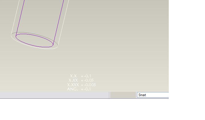

Hallo liebe Gemeinde,
habe eine Kopie einer Variante gespeichert und nun ist mein Problem, daß ich den Kommentar oder whatever es ist unten rechts nicht weg bekomme. Vermutlich relativ simpel, da ich jedoch leider nicht weiß, was es ist, find ich auch nichts...
Danke und Grüße,
docci.

Das ist kein Kommentar. Das ist die Toleranzeinstellung deines Modells und die steht auf ANSI.
#Editieren#Einstellungen#TolerEinstell#Standard
Dort auf DIN/ISO stellen.

Wenn man wüßte, was es ist, könnte man es wahrscheinlich auch ausschalten.
Ist die Anzeige für das amerikanische Toleranzsystem. Demzufolge läßt es sich mit den Toleranzeinstellungen auf ISO beseitigen.

#Ansicht #Schattieren
oder und
#Einstellung #ToleranzEinstellung #ISO DIN und nicht ANSI
