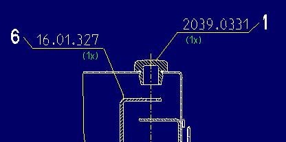

´Hallo!
Folgendes Problem: Habe einen eigenen Stücklistenballon erzeugt ( -1)
Die HW soll eimal auf der linken und einmal auf der Rechten Seite des Strichs stehehen. Enstprechend soll der Text einmal links und einmal Rechts stehen. Das ganze soll ohne großen Aufwand (ich will nicht jedes einzelne Symbol um 180° drehen) funktionieren, d.h. mit den Befehl BOMBallons ordnen funktionieren!
Geht das?

Hallo fly,
hast Du einen Ballon über #Einfügen #Ballon erzeugt, oder hast Du Dir ein eigenes Symbol dafür erzeugt?
Denn bei den Pro/E Standard-Ballons wird die Hinweislinie eigentlich immer automatisch an die passende Seite gedreht.

Beim Symbol definieren bei den Attributen
Haken bei #radiale_Hinweislinie setzen und den Kreis des Ballon wählen.
oder
#linke/rechte_Hinweislinie Position wählen.

Ich hab ein eigenes Symbol erzeugt. Die Pos.Nr. ist nicht in einem Kreis sondern hat einen kurzen horizontalen Strich davor. Das mit li. und re. HWLinie hab ich schon probiert: Funktioniert zwar mit dem Strich (einmal links angesetzt und einmal rechts) aber die Pos.Nr. bleibt immer an der selben stelle!

Eine Möglichkeit ist folgende:
Den Text oberhalb der skizzierten Linie setzen und rechten und linken Ansetzpunkt für Hinweislinie wählen.
Auf der Zeichnung muß man dann aber nachträglich von Hand das Symbol flippen (rechts / links)
Ich würde auf jeden Fall beim Kreis bleiben, da keine Handarbeit notwendig ist!

Wir haben definierte Pos.Nr. und da ist nun mal ein Strich und kein Kreis! Handarbeit will ich nicht machen!!!! Beim Deteil Hupft die Deteilbezeichnung auch auf die richtige Seite! Genauso möchte ich das auch bei den Pos.Nr.!

Hallo Zusammen,
hatte mal das gleiche Anliegen. Bin auf keine andere Lösung gekommen als zwei Symbole zu erzeugen. Diese kann ich dann per Mapkey drehen, will heißen es wird einfach der Stücklistenbalon getauscht. Der große Nachteil dabei ist, falls man das Symbol ändern möchte sind es dann immer zwei. Sonst funktioniert es eigentlich ganz gut.

@alexander999
Ich hab die Positionsnummern über einen Wiederholbereich definiert. Dadurch kann ich auch nicht 2-Symbole verwenden
@arni1
Es heist Positionsnummer und nur im Pro-e Stücklistenballon
Und das bischen Händisch ist bei 300-600 Positionsnummern doch relativ viel arbeit! Dazu kommt noch dass man für jede vereinfachte Darstellung einen eigenen Wiederholbereich braucht. In summe ist dann die verwendung von Symbolen doch schneller (wenn auch Fehleranfälliger).

wir machen es genauso wie alexander999, weil wir auch keine bessere Lösung gefunden haben.
Ballonkreise um mehrstellige Teilenummer werden sehr groß. Daher habe wir auch auf die Ballonkreise verzichtet. Da wäre eine Ellipse schon besser.

Danke für die vielen Hinweise
Fazit: Ein automatisches Flippen der Angepassten Stücklistenballons ist nicht möglich wenn man keinen Kreis um die Positionsnummer zeichnet!

Wenn etwas automatisch nicht geht, liegt es wohl immer daran, das es nicht häufig genug verlangt wird. Wenn man genug Einfluß und entsprechend bereit ist dafür zu zahlen, kann man sichs reinprogrammieren lassen
Ansonsten hilft nur der workarround um es so effizient wie möglich zu handhaben.
Neben zwei einfache Symbole.
Einfach bei der Erzeugung der Stülibal. alles auf eins Stellen. Hast du schon mal 50% (300) erschlagen. Dann auf #anderes Symbol und die 300 anderen wählen (ca. 5min).
Jetzt das zweite Symbol verwenden. Fertig
Hat ungefähr 10 min. gedauert. Wie lange hat die Diskussion gedauert?
