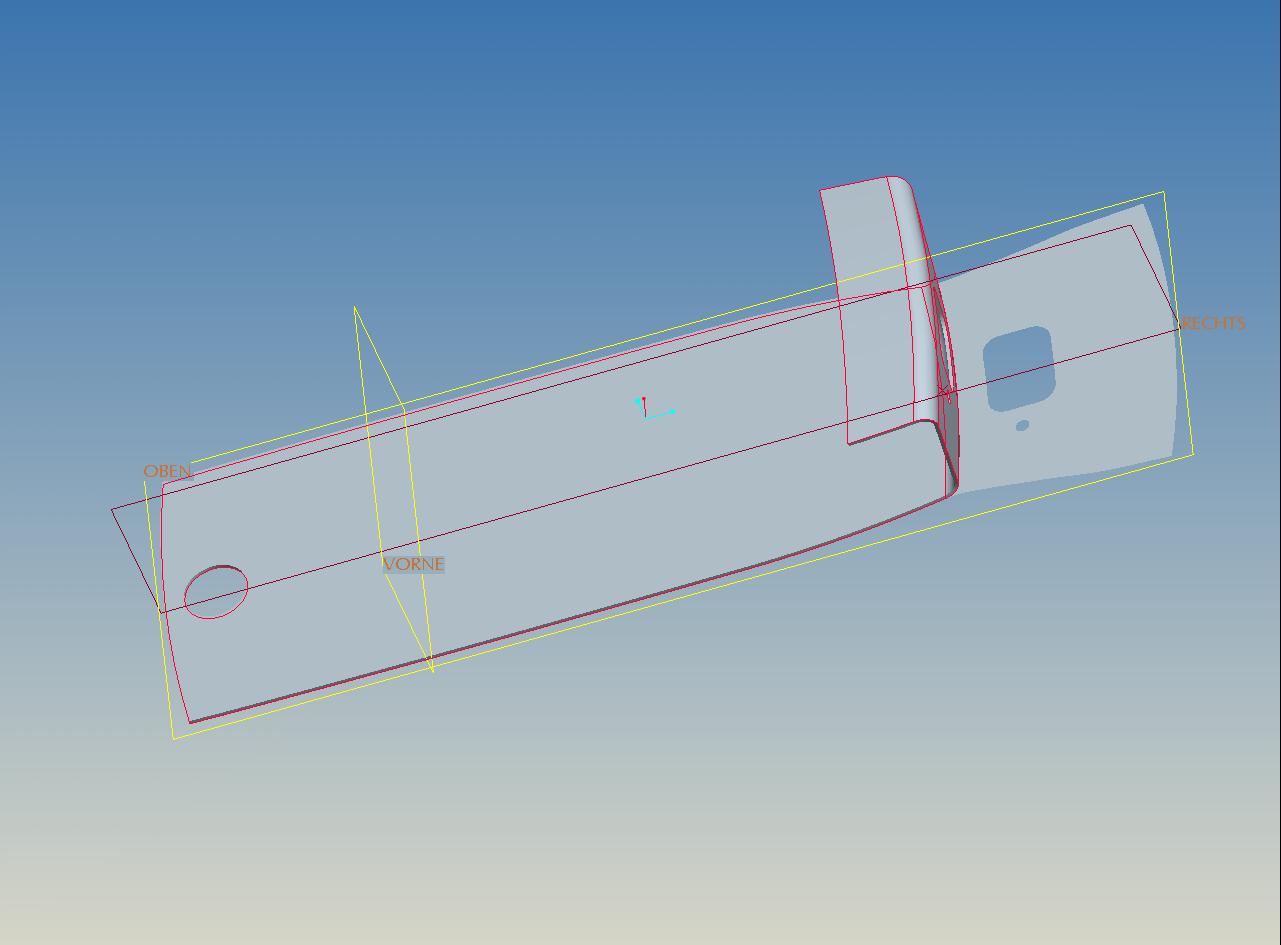

Habe versucht das Teil im Sheetmetal abzuwickel, leider ohne Erfolg.
Ich möchte alle Seite auf einer Ebene ausgebreitet haben.
Habt ihr eine Idee wie ich das machen könnte?

Sheetmetal kann keine Verformungen abwickeln. Es gehen nur "echte" Biegungen.

Verformungen müssen vor der Endabwicklung unterdrückt werden. Evtl. hilft Pro/DIEFACE - Das ist das Tiefzieh/Methodenplan-Modul von ProE. Habe allerdings noch nicht damit gearbeitet.

Kann die Verformung nicht unterdrücken, ich hab nur eine Step-Datei bekommen und diese mit Kopie-Speichern in eine .prt umgewandelt.
Danach habe ich eine Flächenkopie und daraus ein Verbundvolumen gemacht.

Muss ja nicht mit Sheetmetal sein, das war doch nur ein erfolgloser Versuch. Ich suche nach einer anderen Möglichkeit dies mit Pro/e 2 auf einer Ebene auszubreiten.
Kann das nicht so ähnlich funktionieren wie mit projetzierter Kurve, nur umgekehrt?

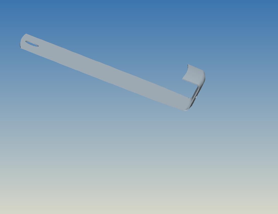

Versuchs mal mit abgewickelter Sammelfläche.
Fläche abkopieren, #Einfügen#Spezial#abgewickelte Sammelfläche.
Siehe neben, wobei mir das ganze nicht so ganz wirklich vorkommt.

SUPER!!!!
Dank dir - das hilft mir schon sehr weiter.

Dank eurer Hilfe haben wir es nun richtig hinbekommen.
Die Files im Anhang hab ich hochgeladen,
vielleicht hilft es jemanden anderen auch weiter.
