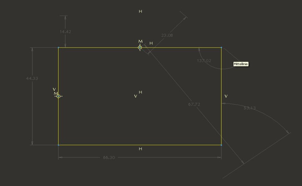

als Neueinsteiger im CAD-Forum bitte ich vorab um Entschuldigung für nicht korrekte Fragestellung.Ich bin zwar kein reiner Anfänger was Pro-E betrifft, da ich mit WDF 2.0 arbeite,habe aber folgendes Problem im WDF 3.0(Studentenversion)
Im Skizziermodus kann ich jede Art von Linien und Kurven zeichnen, aber keine Mittellinie sichtbar darstellen.Ich erkenne sie nur an der Bemaßung und der Bezeichnung "M", was vom Programm automatisch angezeigt wird. I
ch habe auch schon über Ansicht-Darstellungseinstellung-Systemfarben alles versucht.
Wer kann mir weiterhelfen?Danke!

könntest Du bitte mal einen Schnappschuß von der beschriebenen Situation machen. Bis jetzt ist mir keine Veränderung bei der Mittellinien Darstellung in der Skizze bekannt.
Ich gehe mal davon aus, daß Du bereits in der WF2 Mittellinien gezeichnet hast, aber einfach noch mal zur Erinnerung:
Auf den kleinen schwarzen Pfeil links neben dem Linien-Symbol klicken. In dem jetzt sichtberen Symbolen das Symbol für die Mittellinie anklicken. Oder einfach rechte Maustaste und im Kontextmenü auf Mittellinie.
Das M ist nicht das Zeichen für eine Mittellinie, sonder eine Bedingung, die aussagt, daß eine Linie mittig auf einer anderen platziert ist.

Hallo Sylvana,
Gegenfrage: was willst Du wo sehen?
Achsen auf der Zeichnung? Oder geht es um 3D?

Kann es sein, das du Konstruktionlinien im Skizzierer mit Mittellinien verwechselst?.
Werden im Skizzierer Konstruktionslinien (sehen halt aus wie Mittellinien) verwendest, wirst du sie nie im Modell oder der Zeichnung zu sehen bekommen.

ich habe versucht einen Schnappschuss herzustellen. Wenn er sich öffnen lässt, kann mann vielleicht sehen was ich meine.
Nochmals, die Mittellinie oder auch Konstruktionslinie lässt sich nicht sichtbar darstellen. Ist aber vorhanden.

Wenn Du auf Deinem Bildschirm auch nicht mehr siehst als auf Deinem Screenshot, dann fehlt da aber einiges...
Ich vermute mal blind ins Dunkle: Probleme mit der Grafikdarstellung!
Welche Hardware setzt Du ein? Grafikkarte? Treiber?
Fülle bitte beim Antworten auch gleich das Feld Sysinfo mit Deinen Hardwareinformationen!

Woraus schlußfolgerst du das? Nicht etwa aus dem M da das nur bedeutet, dass der Punkt auf der Mitte der Linie platziert wurde.
Falls da aber wirklich Mittellinien gezeichnet sind, dann solltest du schleunigst mal deine Systeminfo ausfüllen. Es könnte sich ja durchaus um einen Fehler bei der Darstellung handeln, die durch die GraKa hervorgerufen wird.

Geh mal auf #Ansicht#Darstellungseinstellung#Systemfarben
Schalt mal bei Schema auf Schwarz/Weiß
Geh jetzt noch mal in den Skizzierer.
