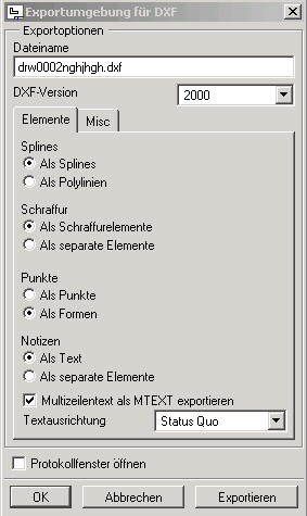

woran kann es liegen, wenn ich von einem Rotationskörper der Splinelinien enthält eine Zeichnung erstelle und die dann als DXF exportiere, werden die Splinelinien nicht als Splines exportiert sondern als Polylinien, obwohl ich beim Exportieren Splines eingestellt habe.
Wenn ich einen normalen Profilkörper exportiere der Splines enhält werden diese auch im AutoCAD als Splines dargestellt, nur beim Rotationskörper nicht!
Gibt es hierzu vielleicht eine Option die das steuert?

... also ich habe das jetzt glaub schon 20mal versucht und es klappt einfach nicht, hagen123, hast du vielleicht eine spezielle config option gesetzt, oder wie erstellst du das dxf? Datei => Kopie Speichern => DXF? Was stellst du beim dxf export ein?

... keine ahnung, mache nichts anderes. speichern unter *.dxf und dann die maske mit autocad2000 und spline als default bestaetigen. geht sogar wenn ich die config.pro weglasse (eben probiert)...
... m220
... so long
edit: bild hinzu

ja das mit der config.pro hab ich auch versucht, die splinelinie wird dann zwar als geschlossene polylinie exporitiert aber einfach nicht als spline!
