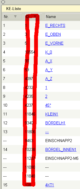

Mahlzeit!
ich hätt noch mal ganz gern ein Problem:
Kann ich die KE-ID (Bild) automatisch irgendwo anzeigen lassen. Ich denke da z.B. an den Modellbaum hinter/anstatt der KE-Nr.
Sinn ist: in den Fehlermeldungen wird die KE-ID des verursachenden KEs angezeigt; um nun die ID einem KE zuordnen zu können, muß man sich ein Info-Blatt erstellen lassen (auch Bild). Kann ich mir dies sparen?

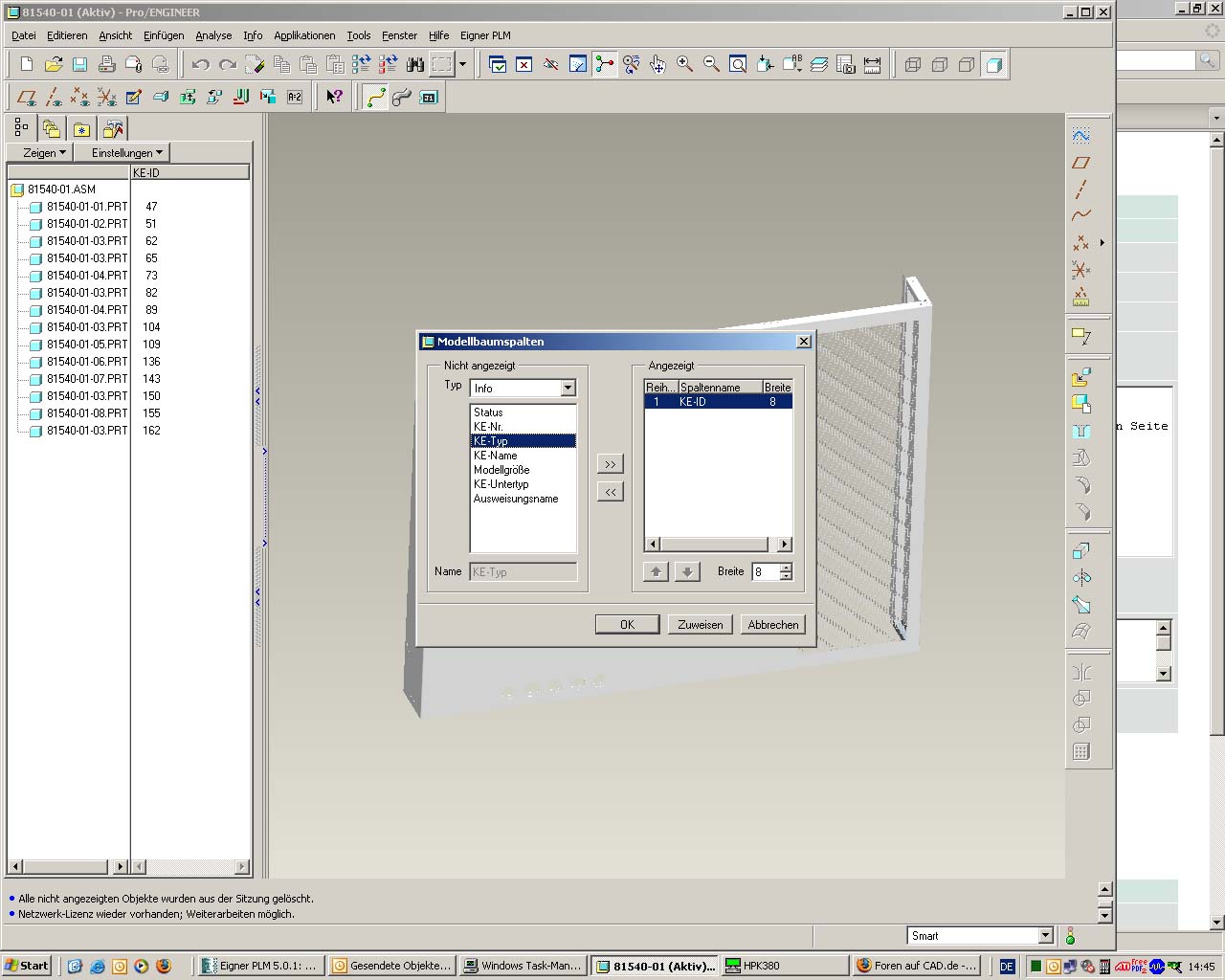

Wenn du weißt, wie man die KE-Nr im Modellbaum anzeigen kann, dann weißt Du auch, wie man die KE-Id anzeigen kann. Die beiden Werte stehen direkt untereinander wenn man im Modellbaum auf "Einstellungen - Baumspalten" klickt.

In den Baumspalten kann man sich die KE-ID doch anzeigen lassen???

Klar doch, klickst Du im Modellbaum einfach auf Einstellungen / Baumspalten und speicherst das Ganze als Tree.cfg - den Weg dazu findet Pro/E über die config-Option mdl_tree_cfg_file. HTHHope this helps (Hoffe, es hilft weiter) &

In der Baugruppe links in der Baumansicht:
"Einstellungen" , "Baumspalten" , Typ "Info", KE-ID von der linken Seite auf die rechte Seite mit dem Knopf ">>" rüberschieben, "OK2 und dann sieht es wie in der Grahik aus.

Is klar, ich wollt euch nur testen!!!
Spaß beiseite, was ich eigentlich gebraucht habe ist
COLUMN "Info" "Feat ID" 8
in der *.cfg
dass ich das auch selber rausfinden kann, wenn ich den Modellbaum ändere und dann abspeichere, das könnt ihr doch nicht ernsthaft am Montag von mir verlangen!?
