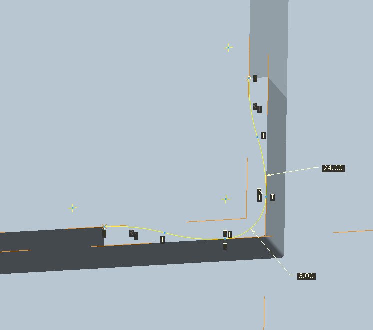

ich möchte eine "Ecke" die 90° zum Plattenboden hat und einen variablen Radius in eine Fase von 15° zum Plattenboden verlaufen lassen, damit ein sauberer Übergang vorhanden ist.
Zur Verdeutlichung habe ich ein PDF angehängt.
Wie sollte ich hier am besten vorgehen?
Danke.

Den Übergang musst Du Dir basteln. mit einer Kurve, die Tangential in die Rundung und in die Fase einläuft. Anschliessend Fläche aufziehen(Berandung) und mit dieser wegschneiden.

Zum Thema; das Problem kannst du mit 3 Möglichkeiten (ich weiß aber nicht ob alles in WF1 geht)
Was Du immer brauchst Kurve oder Skizze auf der oberen Fläche Übergang von Radiusende zu Ende der Fase
(z.B Kurve durch Punkte tangential Radius und Fase oder Skizze 2 Kreisbögen verrundet)
1. Möglichkeit von kalle_ok Berandungsfläche dann Verbundvolumen Matschnitt
2. Möglichkeiten Verbund KE #Materialschnitt erste skizze siehe oben zweite Skizze gerade
EDIT 3.Möglichkeit geht im konkreten Fall nicht

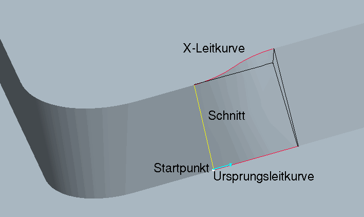

3. ZugKe mit variablen Schnitt Leitkurve unteres Geradenstück (Fasenende Radiusbeginn) zweite Leitkurve Kurve Skizze auf der oberen Fläche
Skizze de Ke's Gerade

Da gerade kein WF1 zur Hand hier nur ein Bild zur Erklärung von Methode 3 von Alois...

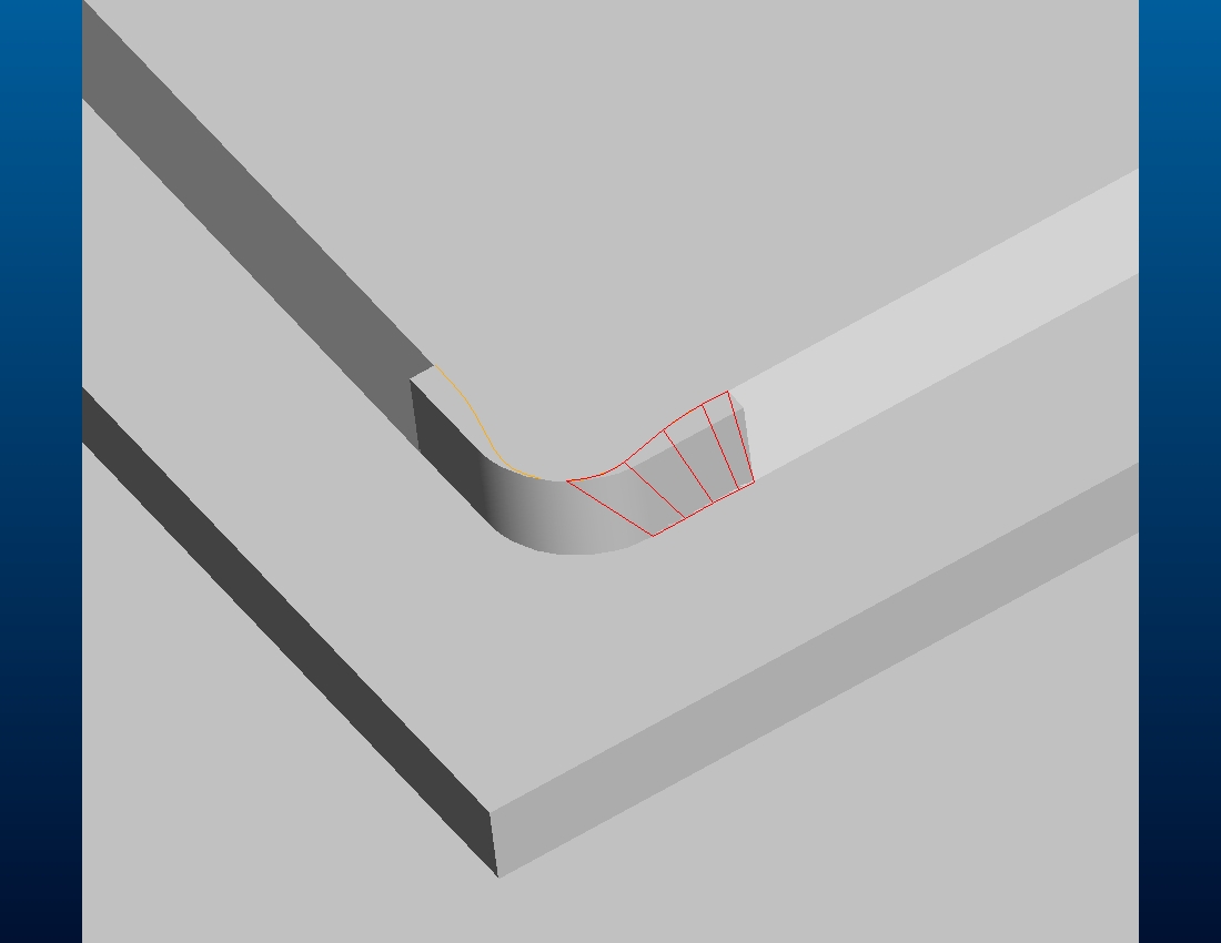

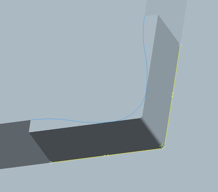

Hallo Slider,
Werd mal versuchen dir eine Lösung genauer zu erklären. Kann das ganze aber nur anhand von WF2 machen müsste aber meiner Meinung nach genauso mit WF1 gehen.
Also, als erstes machst du eine Skizze auf die oberste Fläche die vom Ende deiner Rundung beginnt und in der Ecke des Fasenendes aufhört (Siehe Bild1).
Der nächste Schritt ist aus der Skizze und der unteren Kante der Fase einen Berandungsverbund zu erstellen. Dazu gehst du auf das Symbol (siehe Bild2) bzw. Alternativ über #Einfügen #Berandungsverbund. Jetzt wählst due die zwei Ketten aus (siehe Bild3) und schließt das ganze ab.
Als nächstes markierst du dir in deinem KE-Baum deinen Berandungsverbund, gehst dann auf #Editieren #Verbundvolumen markierst Materialwegname, schaltest eventuell noch die Richtung der wegnahme um und drückst auf OK oder vorher auf die Vorschau (sieheBild4).
Bei weiteren Fragen Helfe ich dir gern weiter.

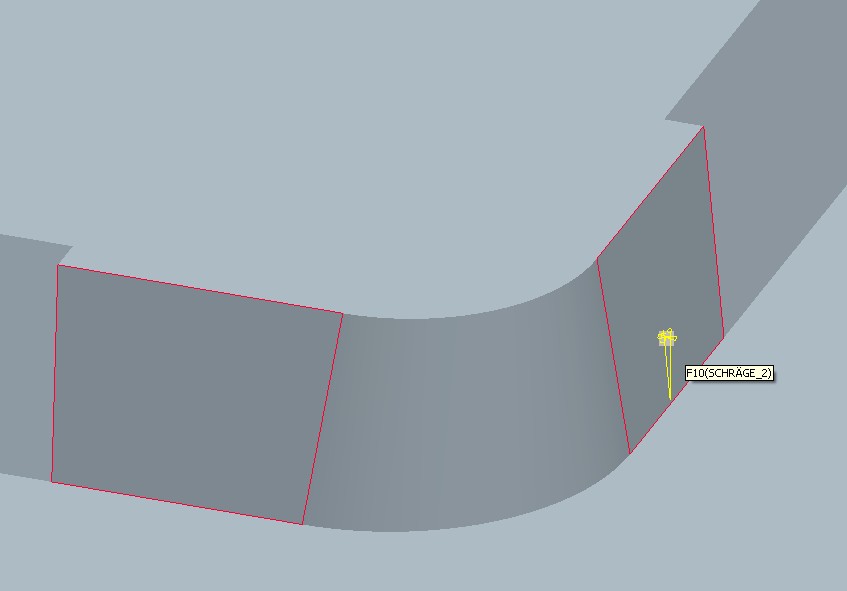

Hallo Jo_Shi,
vielen Dank für die Ausführliche Beschreibung.
Auf einer Seite hat es auch wunderbar geklappt.
Auf der anderen bekomme ich ne Fehlermeldung.
Da möchte ich nämlich tangential in den Radius anlegen (siehe Bild)
Was muss ich da noch ändern?
