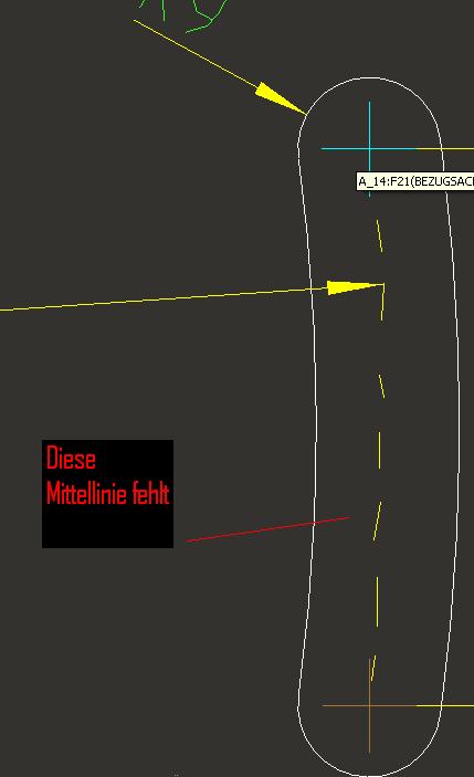

habe ein Problem Mittellinien darzustellen.
Und zwar habe ich ein radiales Langloch erstellt. 2 Achsepunkte jeweils mittig am Kreispunkt erstellt.
Allerdings wenn ich eine Skizze machen möchte, wird mir keine gebogen Mittellinie dargestellt.
Mfg

da ist keine Symmetrielinie  die gewünschte Linie ist ein "Überbleibsel" aus 2D-Zeiten
Wenn dort wirklich eine Linie sein soll, dann am besten eine Kurve ins Teil.
Du könntest auch die Achsen vorher erzeugen, dann radial mustern und dann die Achsen als Referenz für den Materialschnitt nutzen. Da bekommst du dann wenigstens einen Teilkreis.

Wie mache ich den eine Kurve und wo?
Im 3D Bereich noch? Im Skizzierer finde ich nichts von einer Kurve.

Hi Luke,
jepp, Udo meint im 3D. Einfach eine skizzierte Kurve einbasteln und schon hast Du Deine Linie in der Zeichnung.
Gruß Stefan
