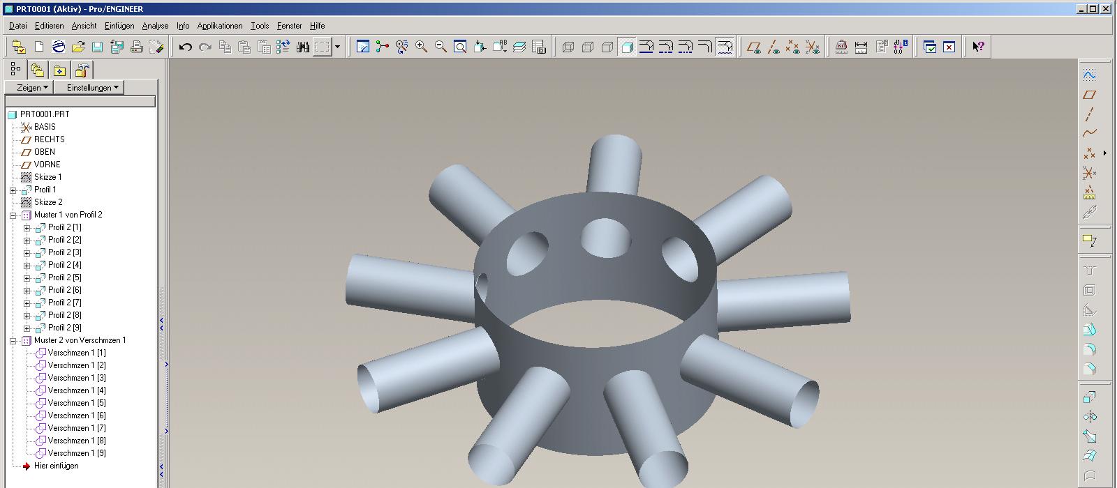

Hat jemand eine Idee, wie ich die Verschmelzung1 über Referenzmuster vervielfältigen kann? Einzeln geht es problemlos, nicht aber als Ref-Muster.

Merkwürdiger Zufall. Gegen zehn Uhr, heute morgen ereilte mich just die gleiche Frage von einem Kollegen.
Meines Wissens ist das Mustern von Verschmelzungen nicht möglich, da ja immer wieder neue Flächen mit internen IDs erzeugt werden.
Vieleicht kann man die gemusterten Spiralflächen zu einem KE zusammenfassen. Wie, weiß ich noch nicht.

geht nicht.
'Fläche verschmelzen' setzt 2 Flächen voraus aus denen durch die Verschmelzung eine neue Fläche ensteht.
Mustern dieser KE's funktioniert nicht, da kein eigenständiges Element entsteht. Nach meiner Kenntnis ist die Vorraussetzung für musterbare Element deren weitgehend eigenständige Definition bzgl. Refrenzen etc.. Dies wird bei 'komfortablen' Musterbefehlen intern verwaltet.
Bei Referenz-Mustern kann nach meiner Beobachtung immer nur eine Refernz während des Musterns verändert werden.

erstellt am: 23. Nov. 2006 13:32    Editieren oder löschen Sie diesen Beitrag!  <-- editieren / zitieren -->   Antwort mit Zitat in Fett Antwort mit kursivem Zitat    Unities abgeben: 1 Unity (wenig hilfreich, aber dennoch)2 Unities3 Unities4 Unities5 Unities6 Unities7 Unities8 Unities9 Unities10 Unities Nur für Wyndorps 10 Unities + Antwort hilfreich
cad_22-rev3_si.prt.zip
War gar nicht so schwer.
So gehts, auch mit Referenz, aber nicht die Verschmelzung

so z.B. geht aber das Referenzmustern einer Verschmelzung.
Gruß, Claudi

Hallo Wyndorps,
die Verschmelzung selbst kann ich auch nicht mustern, wohl aber eine Gruppe, die aus den einzelnen KE´s besteht. Vielleicht ist das ja auch ein gangbarer Weg. Er reduziert jedenfalls die Anzahl der Muster-KE´s auf 1.
Beispiel habe ich mit angehängt. HTH.
Edit: Uups, hatte es mir etwas zu einfach gemacht, Olaf´s Lösung ist besser. Ich hatte vergessen, das die Enden unten alle im gleichen Winkel auslaufen. Sorry.

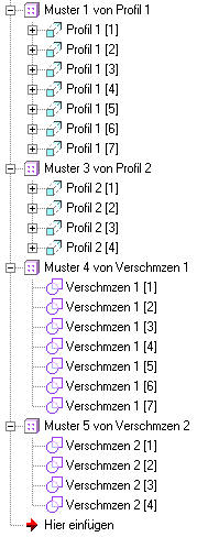

@OS, @EWcadmin,
herzlichen Dank. Das Verschnmelzen in der Gruppe zu mustern ist eine super Idee! Klappt optimal!

auch von meiner Seite ein Vorschlag. Bei der von os vorgeschlagenen Lösung werden alle KEs mitgeschleift. Bei drei KEs sicher nicht von Belang. Aber bei umfangreicheren Mustern leidet die Performance. Daher abweichend Flächenkopie CTRL-C + CTRL-V und diese anschließend gemustert und dann Original ausgeblendet.

also ich habe -fast- keine Probleme mit gemusterten Flächenverschmelzungen als Referenzmuster...
Es gibt aber zwei Besonderheiten:
1. Die Reihenfolge der Selektion beim Verschmelzen ist wichtig. Die zuerst gewählte Fläche gibt ihre ID weiter, ergo: immer die erste gemusterte Fläche zu erst wählen, dann die zweite Musterfläche. Wählt man die zweite Fläche zu erst, findet das zweite Verschmelzen KE keine Fläche mit der entsprechenden ID.
2. Man kann ein weites Flächenverschmelzenreferenzmuster    nur erzeugen, wenn man das erste unterdrückt. Dann mustern und das erste wieder zurückholen. Gilt für alle Weiteren auch (alle vorher unterdrücken, mustern, zurückholen).
Klingt komisch, ist aber so.
