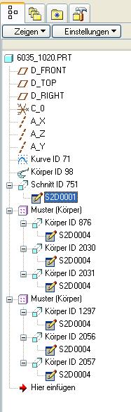

Hallo Gemeinde!
ich habe wieder mal was komisches (dachte zuerstes kommt von unserer Datenbank tuts aber net):
Ich hab ein einfaches Teil, in dem wohl mal was ausgeblendet war,
jetzt aber alles eingeblendet ist. Aber die Folie "Verdeckte Elemente"
geht nicht mehr weg(auch wenn ich lokal speichere)!
Obwohl nix mehr drauf ist! (siehe Bilder)
Taucht aber nur bei manchen Teilen auf,
bei andere funktionierts normal (M190 Bug?)
Hat jemand ähnliche Pfaenomene?
Oder weiss jemand Abhilfe?

Hallo Fichl
Das ist leider so.
Kenne diese Folie schon seit einiger Zeit. Diese wird erzeugt, wenn Elemente im Modelbaum ausgeblendet werden und nicht via Folien gearbeitet wird.
Aus meiner Sicht nur ein kosmetischer Fehler, das sich diese Folie nicht mehr löschen läst.

Holldrio,
ich habe des Rätsels Lösung:
also sobald ich etwas ausblende wird die Folie "Verdeckte Elemente" angelegt. Wenn ich dann wieder alles einblende bleibt die Folie erhalten.
Speichere ich nun das Teil ab und rufe es wieder auf gibts die
Folie "Verdeckte Elemente" nicht mehr,
sobald ich aber vor dem speichern den Folienstatus speichere,
bleibt die Verdreckte Folienmist*** auf ewig erhalten
oder gibts da nen noch anderen Trick?

hallo
BTWBy the way (So nebenbei bemerkt) Wenn stört das?? Ich finde diese Folie tut ja keinem weh.
