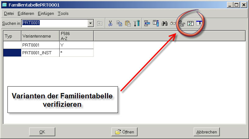

Tag!
Habe uns in der Firma Zylinderschrauben DIN6912 angelegt als Normteile über eine Familientabelle.
Ich kann problemlos alle schrauben in eine BG einfügen und auch speichern, wenn ich jedoch eine Zeichnung von der BG mache und abspeichern will, untersagt mir ProE zu speichern, dann werden die nicht speicherbaren Artikelnummern aufgelistet -> Schrauben -> meine Normteile!
Muss ich in der Familientabelle irgendwas noch freigeben? Da jede Schraube, abhängig von Länge und Größe eine andere Art.-Nr. hat.
THX

Deine Normteile sind schreibgeschützt, was ja auch Sinn macht.
Es ist aber irgend etwas mit den Teilen passiert, dass sie als geändert markiert worden sind, und Änderungen versucht Pro/E ja bekanntlich immer zu speichern und das auch noch dahin, wo die Teile hergekommen sind, und wenn das auch noch ein schreibgeschütztes Verzeichnis ist...
Eine mögliche "Änderung" ist z.B. ein anderer Folienstatus, hervorgerufen durch das Ausblenden von Folien auf der Zeichnung, z.B. die Folie der Achsen... Aus diesen Grunde sollte mann alle Bezüge für Normteile auf Folien legen und diese ausblenden, zum Einbau gibt's dann immer noch die "Component Interfaces"...
Löst zwar nicht dein Problem, vielleich weisst du jetzt "wenigstens", was passiert ist...

kalle du hattest recht!
hab in der stüli die klassifikation manuell geändert, vermeidtliche leerstelle gelöscht, daran lags!
oh man, bin isch bekloppt, sorry und danke!

Original erstellt von Moe2007:
Tag!
THX
Probier mal die Familienmitglieder zu verifizieren
Viel Glück
Vax
