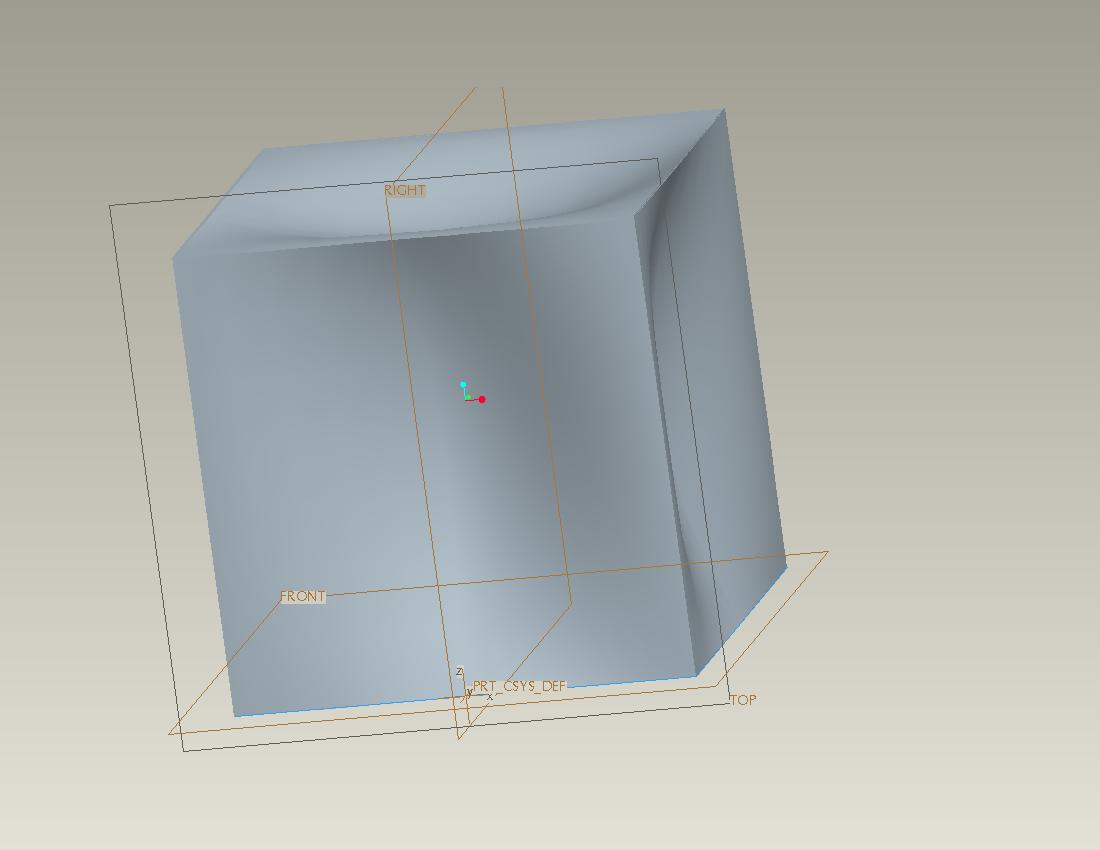

Hallo.
Ich hab mir teilweise die Beiträge, die es zu meinem Problem schon gibt, durchgelesen, aber noch nichts passendes gefunden. Könnte aber auch daran liegen, dass ich noch nicht genug Zeit und Ruhe investieren konnte.
Ich hab nämlich leider etwas Zeitdruck.
Ich versuche einen Würfel mit eingewolbten Seiten zu erzeugen, hab dies mit Freiformflächen versucht und auch hinbekommen. Leider kann ich nun keine Schale erzeugen oder keine Bohrung anbringen.
Ich bekomme folgenden Vermerk, wenn ich versuche eine Schale zu erzeugen:
Zum Entfernen hervorgehobene Fläche(n), angrenzende Fläche(n) sind tangential.
Andere zu entfernende Flächen wählen oder Geometrie ändern, um
Tangentialität zu verhindern. Falls benötigt, nach der Schale ein weiteres KE erzeugen.
Ich wäre euch dankbar für Hilfe.
Gruß Oya Zeren

... nur zum verstaendnis, du hast eine geschlossene sammelflaeche und versuchst daraus einen volumen zu konvertieren. die fehlermeldung kommt beim konvertieren zu volumen oder beim erzeugen der schale nach dem konvertieren zum volumen? bist du sicher, dass du volumen schon hast (keine magenta linien im drahtmodell)?

Dein Würfel sieht doch mal schon ganz gut aus.
Ich sehe erst mal auch kein Problem...
Wie hast Du den denn modelliert? Einzelflächen und dann verschmolzen?
Hast Du vielleicht noch irgendwo offene Spalten oder Flächen, die sich nur "fast" berühren?

Geom-Prüfung müsste doch die Fehler-Stelle zeigen
Ist das ein Volumen-Körper?
Mal manuellen Prozeß testen
1.Jede Seitenfläche im Flächen-modus nach innen versetzen
2. Diese Versatz-Flächen verschmelzen
3. dann mit Verbundvolumen vom Ursprungskörper abziehen

Das Problem bei dem gezeichneten Körper ist, dass ich ein Volumen konstruiert habe, dann mit Freiformflächen alle einzelnden Seiten gezeichnet habe und vom Volumen abgezogen hab. Dadurch hab ich also 1Volumenkörper, wo dann einzelnd die 6 Flächen abgezogen wurden. Ich weiß leider nicht, wie ich diesen Körper verschmelze.
Könnte ich vielleicht den Körper nach subtrahieren der einzelnen Flächen verschmelzen?
Ich gehe auch davon aus, dass die Flächen mit den Körper offene Stellen verbirgt.
Gibt es vielleicht grundsätzlich eine andere Vorgehensweise, um ein Volumen mit einer gewissen Wandstärke und gewolbten Flächen zu konstruieren?

Wenn Du von einem Volumen mit Flächen etwas wegschneidest (Matschnitt / Sammelfläche verwenden hieß das früher), dann behältst Du doch Dein Volumen, dann brauchst Du nix verschmelzen.
Eigentlich bist Du schon fertig und so sieht es auf Deinem Bild auch aus.

Frage vorab: Soll "der Vogel von innen hohl" werden ?! - oder auch eine/mehrere Seiten "verlieren"?
Jepp, gibt es, naja vielleicht nicht grundsätzlich...
Bis zum Würfel geht's noch ganz "normal", von da an hast Du zwei Möglichkeiten:
1. über Freiformflächen (VolumenFreiform) mit anschliessendem "Flächen ersetzen" (#Flächenversatz...)
2. "Dom Radius", bietet sich an, ist masslich geometrisch bestimmt und somit gleichmässig auf alle Würfelflächen anwendbar. ABER: diese Feature muss erst "freigeschossen" werden über die config.pro mit dem Eintrag: "allow_anatomic_features YES". Dann erscheint in den "Advanced Features" unter anderem auch "Radius Dom"...
Einem Ausschalen sollte anschliessend nichts mehr im Wege stehen...

Der Körper soll hohl sein und an einer Seite eine Bohrung haben. Der Schritt die Flächen vom Volumenkörper wegzuschneiden hat auch super funktioniert, nur als ich dann den massiven Körper in eine Schalen Form bringen wollte, hat er mir eine Fehlermeldung gegeben. Dann kam die Idee den Körper nicht nach Innen sondern nach Außen mit einer Wandstärke zu versehen. Die Bohrung konnte ich dann auch anbringen. So wie ich Ihn haben möchte, hab ich Ihn momentan. Als ich nun kontrollieren wollte, ob der Körper von Innen wirklich so aussieht, wie ich Ihn brauche, kam zum Vorscheinen, dass bei der Anwendung Extrudieren die Flächen, die ich zum Wegschneiden benutzt habe lose in der Luft hängen, wenn ich einen Teil des Volumens wegschneide, um sehen zu können, ob der von Innen hohl ist.
Gibt es hier vielleicht die Möglichkeit, die Flächen auszublenden und dann einfach mit dem Volumen weiterzuarbeiten?
Das zweite Problem ist nun, das ich mit ANSYS (einem Berechnungs-Tool) den Würfel nicht darstellen und berechnen kann. Somit, kann ich das konstruierte nicht benutzen für das was ich brauche.

ich bins wieder. Ich hab eben alle Flächen, die ich benutzt habe ausgeblendet und der Körper sieht jetzt exakt so aus wie ich Ihn benötige. Nun hab ich nur noch das Problem, dass ich den nicht mit Ansys berechnen kann. Kennt sich vielleicht jemand mit dem Programm aus?
Ich bekomme nämlich die Fehlermeldung:
Fehler bei Plug-In:Es wurde keine gültigen Körper gefunden.
Nachdem ich OK klicke, kommt:
Fehler bei Plug-In: Zuordnung fehlgeschlagen.
