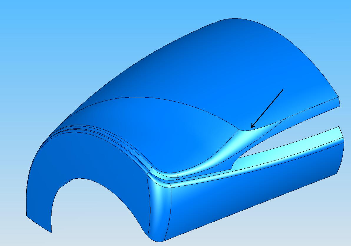

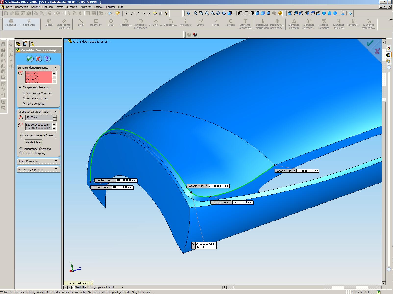

Hallo alle zusammen,
ich habe ein Problem mit Darstellung einer Rundung in Pro/E.
Auf dem Foto ist das gleiche Teil dargestellt mit der richtigen Rundung/Übergang, dieses würde mit Solid Works erstellt. Das Problem ist aber dass ich es in Pro/E erstellen muss. Anbei ist auch das Pro/E- Teil aber leider nur als xxx.STEP Datei.
Hat jemand eine Ahnung wie ich solche Übergänge in Pro/E bewältigen könnte???
Ich danke im voraus

Hier noch das eine Foto - aus SolidWorks

die stp-Datei sollte ein Flächenmodell sein,
hier noch mal fotos von Solid Works.

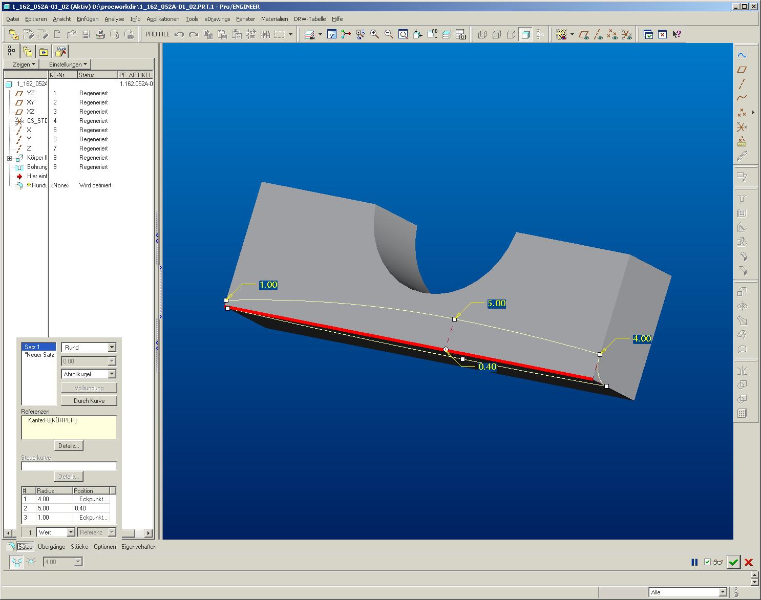

erstellt am: 20. Nov. 2006 16:29    Editieren oder löschen Sie diesen Beitrag!  <-- editieren / zitieren -->   Antwort mit Zitat in Fett Antwort mit kursivem Zitat
geht's Dir nur um die Definition verschiedener Radien bei Verrundungen?
Du kannst beim Definieren einfach weitere einfügen.
Gruß aus dem Norden

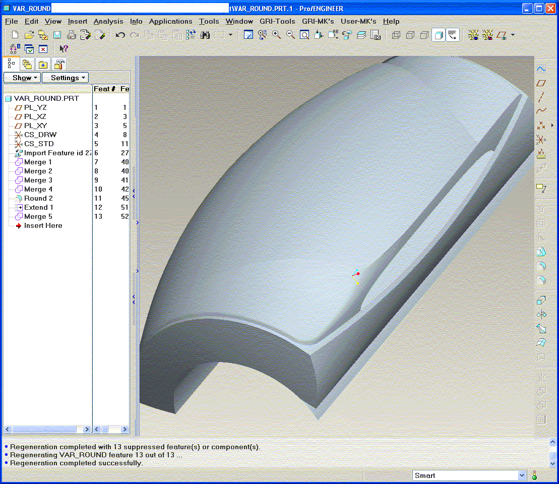

Hi Arbeitnehmer,
das Modell ist leider zu groß zum Upload (knapp über 1MB )
Schick mir einfach eine PM.
PrÖ hat ein Problem mit dem Auslauf R125, die kann er nicht exakt verlängern, da musst Du angenähert oder tangential raus
DMit dem R20 gibt es auch ein Problem, den musste ich rauslassen - das sieht aber ohnehin besser aus. Bei Variablen Radien gilt auch: Weniger ist mehr...

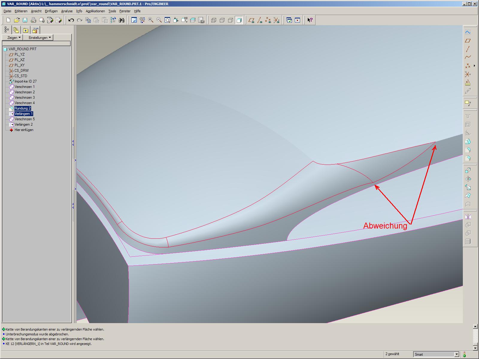

Hallo sadolf,
deine Lösung schaut gut aus, aber leider kann ich nicht nachvollziehen wie du den Übergang R125 geschafft hast, ohne dass die obere Fläche mitgerundet würde???
Könntest du das näher beschreiben, oder mir zuschicken Vitalih@gmx.net
PS: Peddersen, wie ich mehrere Radien einfüge weis ich, aber der Radius R125 bereitet mir Probleme.

Schau mal in den Modellbaum. Du musst die Rundung als Surface erzeugen und das Ende dann verlängern und abschließend verschmelzen.
PS: Modell ist unterwegs.

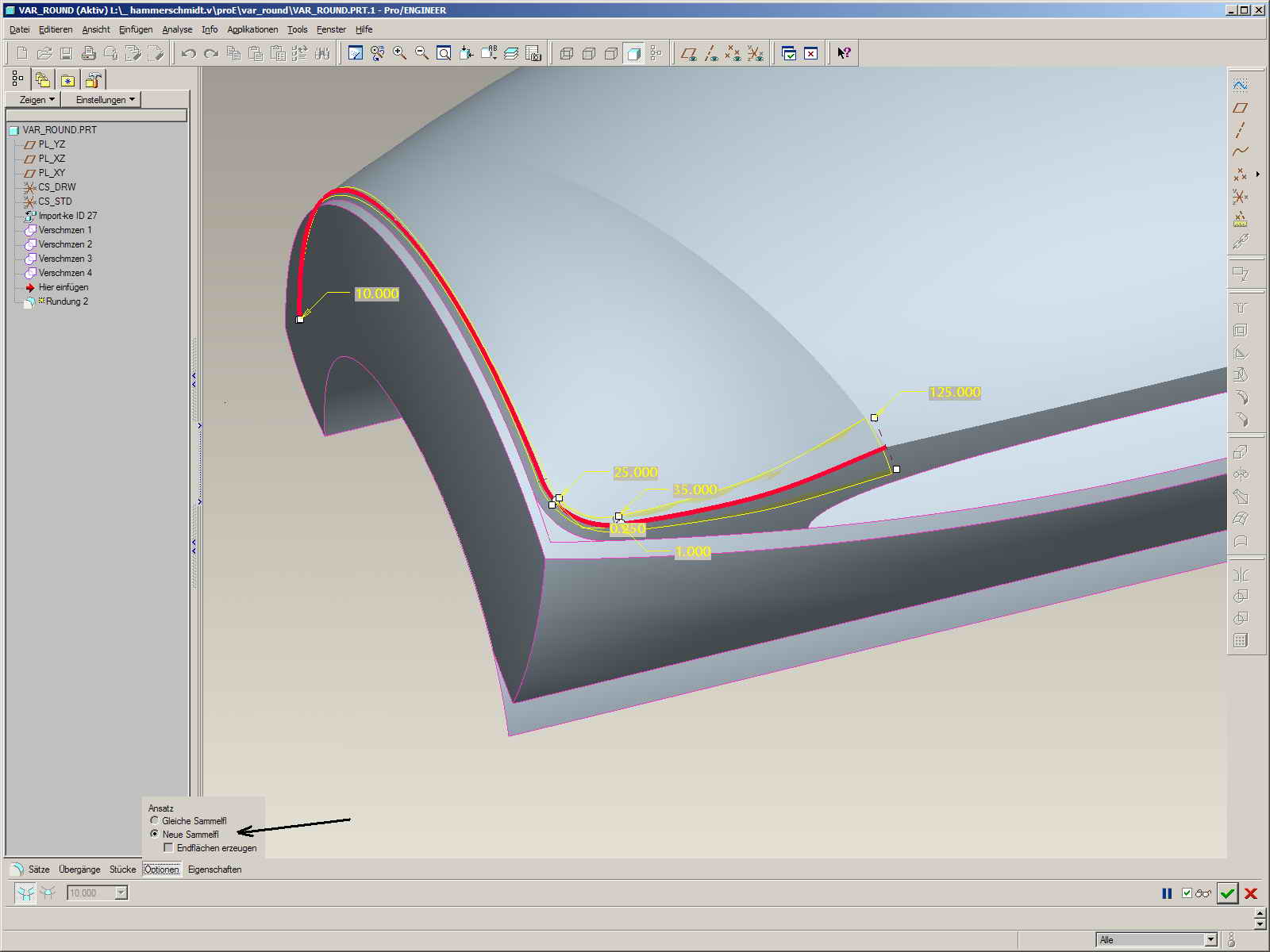

Hallo sadolf,
vielen dank für deine Hilfe ich könnte es nachvollziehen und nachbauen.
Mein Fehler lag in Menü Optionen/statt Neue Sammelfl, hatte ich Gleiche Sammelfl und mit dieser Option hat Pro/E ein Problem mit Übergang am Radius R125.
Eine kleine Abweihung zur SolidWorks-Modell gibt es trotzdem, aber ich denke man kann es in kauf nehmen.
