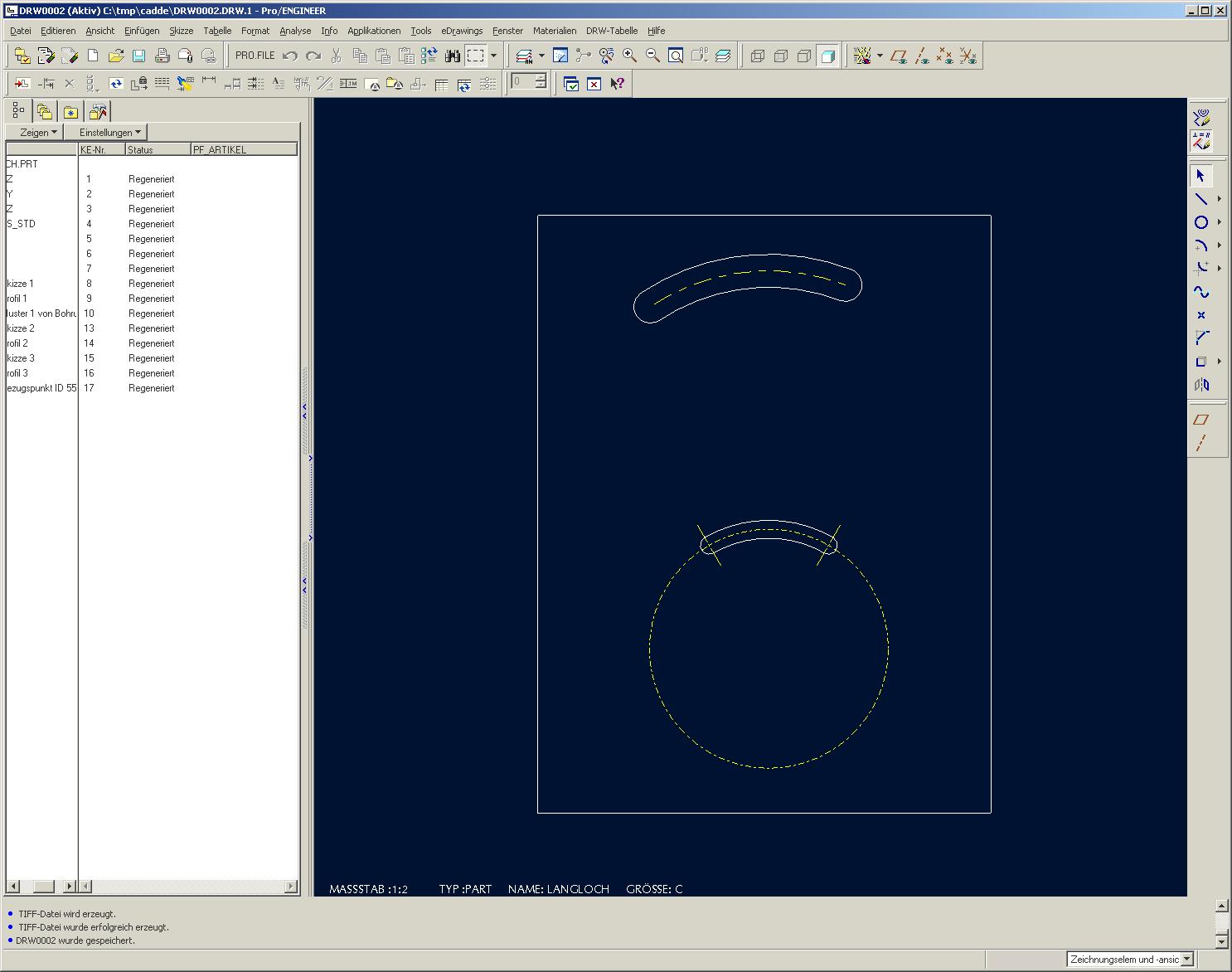

Wie macht man das mit Mittellinien bei Nuten, oder normalen Symmertrielinien. Ich weiß das sind einfache Fragen, aber ich steig da irgendiwe nicht hinter.

1. Achsenpunkt in die Skizze des Langloches einfügen
2. In WF3 müsste auch eine sogenannte on the-fly-Achse während der Erzeugung des Langloches möglich sein.
3. zuerst Achse als Referenz für Langloch erzeugen und dann Langloch an Achse ausrichten (Erst Position festlegen, dann Art und Aussehen eines KE'S)

Also Achspunkte bekomme ich gesetzt, aber eine Mittellinie als Kreisbogen haut nicht hin. Ich kann auch eine Volllinie nicht umwandeln in eine Mittellinie.

erstellt am: 27. Nov. 2006 14:05    Editieren oder löschen Sie diesen Beitrag!  <-- editieren / zitieren -->   Antwort mit Zitat in Fett Antwort mit kursivem Zitat
langloch.zip
Original erstellt von Nahpets:
Hallo eerstmaal,
ich kenne 2 Möglichkeiten:
1. Bohrungsmuster über Maße gesteuert aus 2 Bohrungen - Bohrungen durch Schnitt verbinden - Mittellinie des Musters zeigen lassen.
2. Nur auf Zeichnugsebene:
- Kreisbogen skizzieren (der mit dem Mittelpunkt)
- rechte Maustaste
- Referenz wählen
- Langlochbogen wählen
- Kreismittelpunkt des Bogens wählen
erneut
- rechte Maustaste
- Referenz wählen
- 1. Langlochendradius wählen
- Kreismittelpunkt des Endradius wählen
erneut
- rechte Maustaste
- Referenz wählen
- 2. Langlochendradius wählen
- Entstandenen Bogen anclicken
- rechte Maustaste
- Linienstil
- Farde und Stil anpassen
Auch diese Kreisbogen hängt dann an der Ansicht und ist parametrisch.
Gruß aus dem Norden
ups, Teil vergessen
[Diese Nachricht wurde von Peddersen am 27. Nov. 2006 editiert.]
