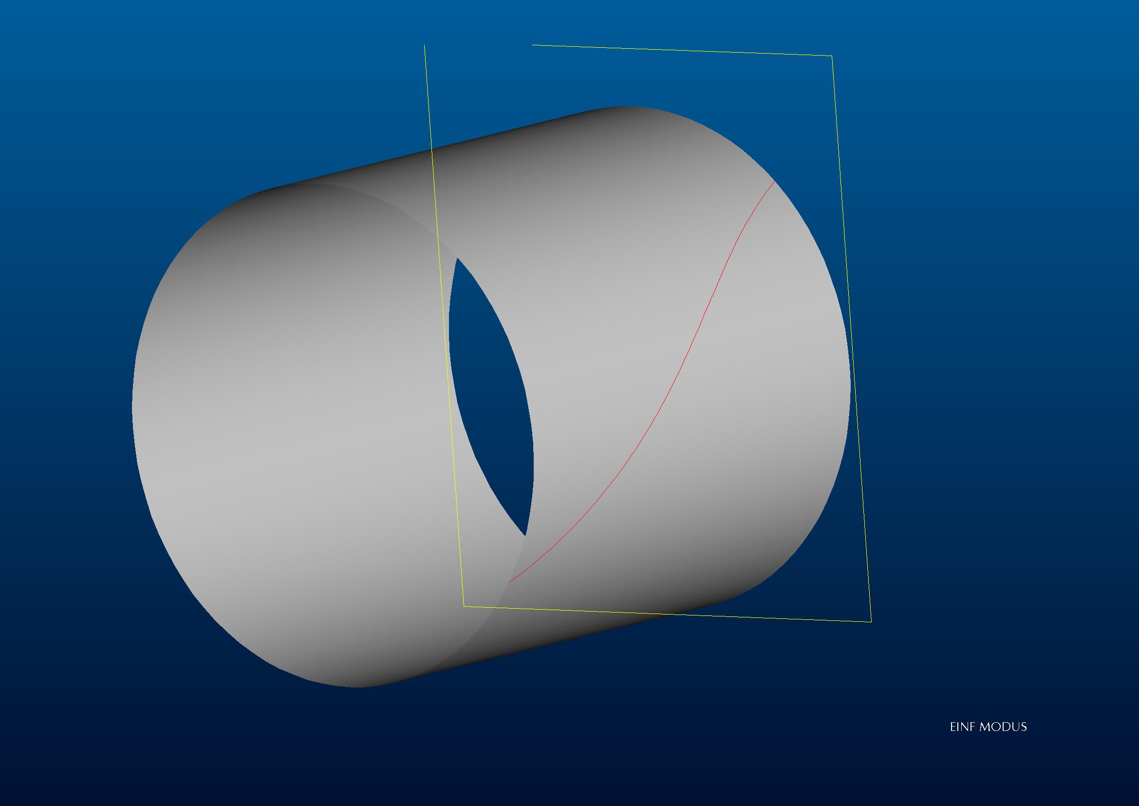

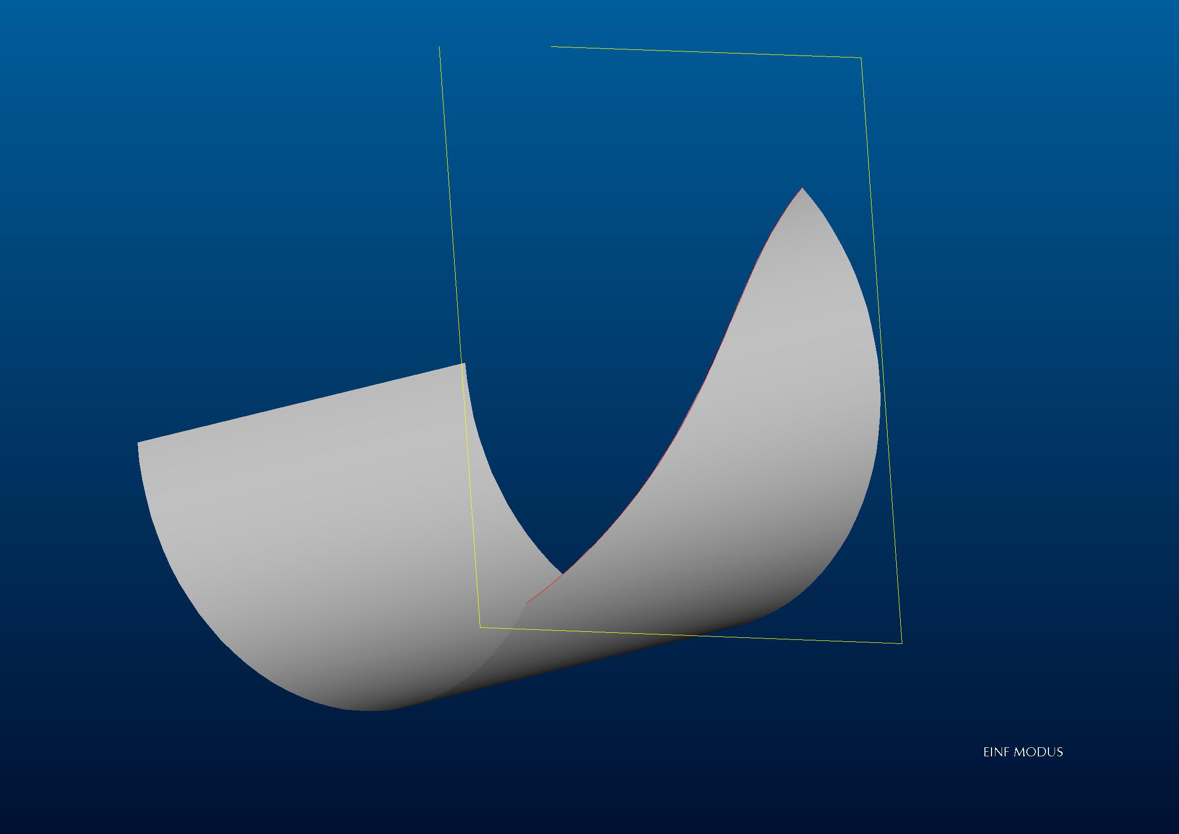

Das Abwickeln einer Kurve geht über den Umweg der Flächenabwicklung, vorausgesetzt, bei dem Kurventräger handelt es sich um eine entwickelbare Oberfläche, wie ein Zylinder oder eine ähnliche Regelgeometrie.
Die Vorgehensweise ist dann Folgende.
-Fläche erzeugen, am einfachsten Flächenkopie.(Bild "Projeziert")
-Fläche an besagter Kurve trimmen (Bild "Getrimmt")
-über #Einfügen#Spezial#Abgewickelte Sammelfläche die getrimmte Fläche abwickeln (Bild "Abgewickelt")
-Die Flächenkante als Kurve kopieren

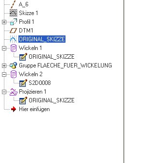

ich habe eine Kurve genommen und auf einen Zylinder gewickelt. Anschließend habe ich diese Kurve wieder zurückgeholt wie oben beschrieb en. Und siehe da, die Ausgangskurve und die projizierte Kurve sind identisch. Siehe auch KE-Baum (gleicher Name der Kurven). Wickle ich die Kurve zurück, erhalte ich etwas anderes. Ich habe das Beispiel auch als WF3 Datei dazugelegt.
