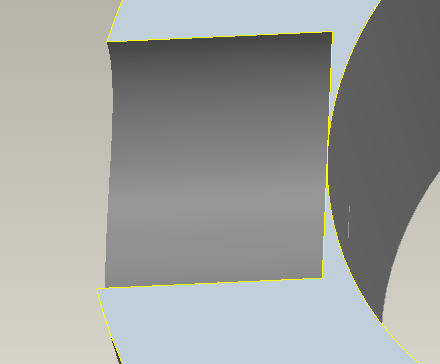

Habe mal wieder ein Problem mit ProE, es scheint wohl ein Gewinde nicht erzeugen zu können, was ich aber brauche
Ich habe eine Buchse (Øinnen 200 und Øaussen 250) und möchte paar Gewinde von aussen nach innen und von innen nach aussen schneiden.
Das ganze klappt ganz easy wenn ich die äußere Fläche angebe, da scheint ProE zu wissen wo angefangen wird zu schneiden. Jdoch wenn ich von innen schneiden möchte, gibt er mir nicht mal die auswahl für die innere fläche an (tangentionale fläche innen halt), denke er weis nicht wo er anfangen zu schneiden, da der Gewindeanfang bereits im inneren der Buchse liegt.
Wie kann ich das nun erzuegen oder muss ich den Schritt umgehen?

bilder.zip
also von innen nach außen gehts nicht, habe nun nur die lästige lösung versucht, die geht auch. muss dann halt teil ausnehmen , dann eine fase erzeugen und zu letzt noch über einfügen eine kosmetik-gewinde!
Bilder sind dabei

Pro/E ist nicht in der Lage eine konkave Fläche als Startfläche für eine Bohrung zu wählen. Zur Verdeutlichung mal ein Schnappschuß.
Wenn Du eine Gewinde (z.B. für eine Madenschraube) unbedingt von innen bohren mußt, erzeuge Dir auf der Mittelachse der Buchse eine Ebene im entsprechenden Winkel und platziere das Gewinde darauf. Sollte noch Gewindefläche überstehen, erzeugst Du einfach eine Flächentrimmung.

du hast es erfasst, das war meine befürchtung, aber dein vorschlag ist zu aufwendig und umständlich in meinem fall, ich greife direkt eine andere fläche ab, dazu die achse!
ansonsten klaro eine Ebene tangetional und dann entweder ausnehmen beiseitig mit werteingabe oder mit tiefenangabe + kantentrimmung!
ok, das wollte ich wissen, also ein BUG bei ProE

Nee, nicht wirklich ein Bug. Darum hatte ich ja das Bild mitgeschickt. Hier haben die Programmierer einfach eine Logik angewand, die uns unlogisch erscheint. Ich würde einfach bei einer solchen Bohrung für die erste Seite durch alle und für die zweite Seite bis gewählt nehmen. Aber die schlauen Programmierer gehen davon aus, daß bei einer Bohrung auf einer konkaven Fläche ja Material stehen bleiben würde. (siehe Bild im vorherigen Beitrag) Aus diesem Grund wird einfach gesagt, daß eine solche Bohrung nicht möglich ist...
