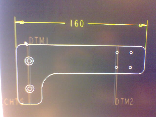

Wollte fragen ob jmd. weiß wie man auf einen "gefüllten" Pfeil umstellen kann, denn meiner ist nur eine Umrandung eines Pfeiles und nicht gefüllt?! Bei Format-> Pfeilsil kann man nichts umstellen.
Danke für eure Hilfe

Versuch's mal mit Datei Eigenschaften Zeichnungsoptionen und dort musst du die Option draw_arrow_style auf FILLED stellen. Wenn du die Einstellung immer so brauchst, musst du die Option in der Zeichnungskonfigurationsdatei (.dtl) einstellen.
Gruss p3steine
