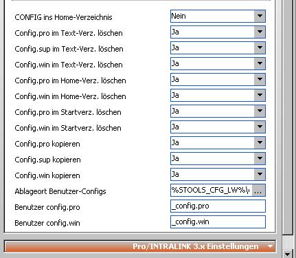

Hallo Leute,
anscheinend haben schon einige von Euch die STools 2007 von Inneo im Einsatz und haben auch einige Kenntnisse in der Konfiguration.
Ich würde nun gerne wissen wollen, dass diese configs, die im ordner configuration\projects\std_sut_de_wf2 vorhanden sind, auch aktiv werden. Denn, wenn ich den Arbeitsbereich in ProE auf oben einrichte, ist er wieder bei einem Neustart des ProE unten. Auch dieses Prä-Wildfire Schema wöllte ich wieder gerne benutzen.
Kann mir denn jemand nützliche tips geben?
Habe anbei einen screenshot dieser Konfigurationseinstellung vom STools-Konfigurator eingestellt.
Danke im Vorraus.
Jürgen

Bei der von Dir gezeigten Konfoguration werde Deine gespeicherten Konfigurationen bei jedem Neustart von dem STools Standards überschrieben.
Setzte config.pro /.win in Startverzeichnis und Homeverzeichnis löschen auf NO. Dann bleiben Deine gespeicherten configs auch erhalten.
Ich hoffe doch, daß Du Deine geänderten Einstellungen auch gespeichert hast...
Anschließend schiebst Du DEINE configs in Dein Startverzeichnis.

Also,
damit auch die anderen wissen, was ich joi heimlich am Telefon erklärt habe: (die Kurzfassung)
Nach der Installation der STools2007 steht in der Konfiguration, daß config.pro und config.win im Home- und Startverzeichnis gelöscht werden sollen. Man muß den Eintrag auf "no" setzten, wenn man seine Benutzereinstellungen im Startverzeichnis behalten will. Ansonsten wird bei jedem Start von Pro/E die config im Startverzeichnis gelöscht.
Hier war jetzt natürlich der mega GAU passiert: Durch den ersten "unkonfigurierten" Start von Pro/E sind die alten config's einfach gelöscht worden. Aber Gott sei dank hat Joi ja noch eine Sicherungskopie der Dateien.
Aber warscheinlich ist das auch der Grund dafür, daß empfohlen wird, die Installation und Datenübernahme nicht unbedingt selber zu machen.
Oder zumindest vorher mal seine ganzen alten Daten zu sichern.

Sorry, bin Anfänger, mir reicht diese Antwort net ganz Wie komme ich in diese "Konfiguration" rein, in welcher ich den Eintrag auf "No" ändern kann. Hab schon die config Dateien im Inneoverzeichnis durchforstet, bin ich dort sehr falsch?

schau doch mal in die system.cfg unter \config\install_cfg.
Es gibt eine sehr informative StartupTools-Hilfe-Datei, in der sämtliche Konfigurationsdateien erklärt werden.

Die System.cfg wird unter den STOOLS2007 NICHT mehr angetastet.
Wenn Du die STools2007 installiert hast, findest Du auf Deinem Monitor ein Symbol mit dem Titel "Startup TOOLS 2007 Konfigurator".
Damit kommst Du in den Konfigurator. Gleich im folgenden fenster stehen auf der linken Seite die Einträge, mit denen Du das Löschen steuern kannst.
Solltest Du nicht der CAD-Admin sein, wirst Du diese Symbol nicht haben, damit Du auch nicht in der Konfiguration rumspielen kannst.
