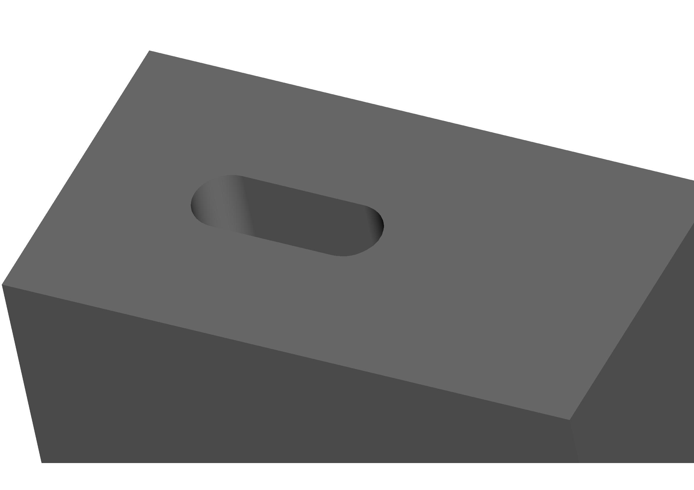

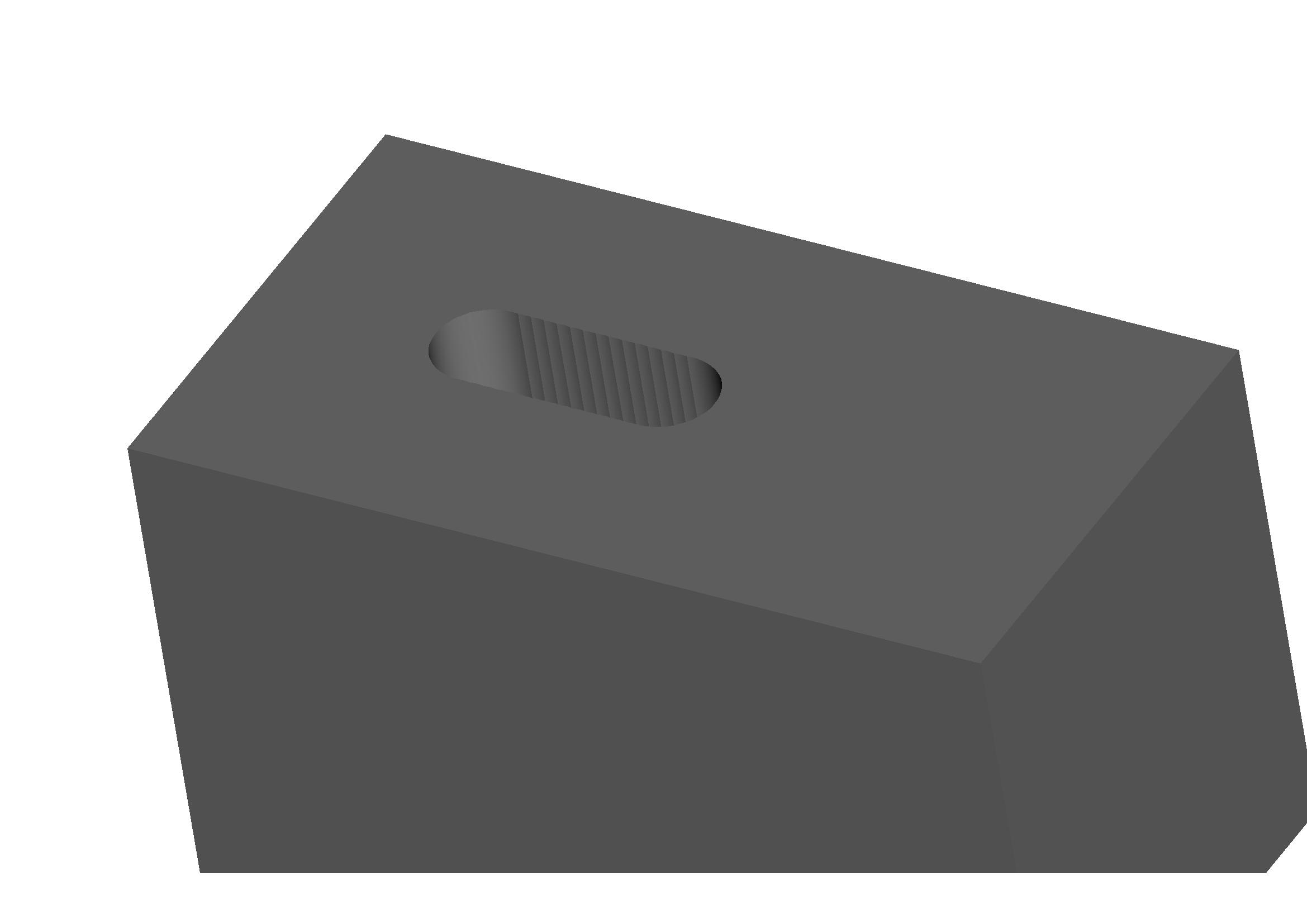

ich bin blutiger Anfänger mit ProE Wildfire 3. War letzte Woche auf einer Schulung gewesen, haben da auch Löcher bohren gelernt, allerdings bei Langlöchern hörts bei mir aus.
Mein Problem ist folgendes:
Ich möchte ein Langloch bohren. Dazu gehe ich auf Bohrung erstellen. Positioniere die Bohrung koaxial auf einer Achse. Klicke auf skizziert. Hole mir aus der Skizzierpalette ein Langloch. Ändere es auf meine Wert ab. Definiere eine Mittellinie als Drehachse.
Und folgende Meldung kommt: Schnitt ist unvollständig "Alle Elemente müssen auf der gleichen Seite der Rotationsachse liegen"
Bin total verzweifelt.

ein Langloch ist keine Bohrung!
ein Langloch ist ein Senkrechter Materialschnitt.
eine Bohrung ist immer Rotationssymetrisch --> Du schaust von der Seite drauf.

Nochmal zur Ergänzung von Corni:
Andersrum: Das Borungs-KE ist "nur" eine automatisierter Ablauf basierend auf einen Rotationsschnitt. Daher kanns nicht gehen, weil ich ein Langloch nicht mit einem Rot-Schnitt machen kann.
Bei einem Rotations-KE muss die komplette Skizze auf einer Seite der Achse sein, aber das schreibt Dir ProE ja hin und das soltest Du auf Schulung gelernt haben.
Grundsätzlich würde ich als Zitat:"blutiger Anfänger" auf das Bohrungs-KE sowieso weitgehend verzichten und schon aus Übungszwecken alles per Hand malen - ist dann auch stabiler. Das Bohrungs-KE hat schon seine Tücken.

Hoffe, hilft. Das Langloch wurde immer mit einer Extrusion (Profil)
erzeugt. Die Funktion "Bohren" kann m.W. nur rotationssymmetrische
