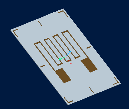

Also ich habe folgendes Problem: Habe eine Art Aufkleber, der für mehrere Baugruppen verwendet werden soll. Dafür muss er sich der Kontur der Baugruppe anpassen. Mein erster Gedanke war, dass ich die ganze Geschichte mit einer Familientabelle mache, doch leider ist diese Methode in unserer Firma untersagt, da es Probleme hervorbringen kann. Also die ganze Geschicht in Vereinfachter Darstellung. So, wie bekomme ich denn jetzt hin, dass ich in einer Baugruppe eine vereinfachte Darstellung eines Komponenten verwenden kann? Bitte so einfach wie möglich erklären, arbeite noch nicht sehr lange mit dem Programm.

Wie verwendet man Flexibilität? Habe bisher noch nie wirklich anspruchsvolle Arbeiten mit ProE gemacht, eher Zeichnungen abgeleitet und einfache Modelle erstellt.
Das Prolem, was in Flexibilität sehe, so wie ihr mir das beschrieben habt, ist, dass ich als Ausgangsteil ein flaches Bauteil (siehe Bild)habe, was nur die Grundmaße Länge, Breite und Tiefe hat . Diese Maße sind aber für die Verformung nur bedingt relevant.
Habt ihr vielleicht eine Iddee, wie man am besten ein flaches Teil einer Kontur anpasst? Habe es mit "Krümmen" versucht, aber damit geht es nur so Phi mal Daumen, also nicht exakt genug.

Flexibilität ist bei ProE nicht im Sinne von 'wabbelig' gemeint.
Hiermit kann ich Parameter eines Teils innerhalb einer Baugruppe verändern. Parameter im umfassenden Sinne von 'Parametern', Maßen, Ke's ...
Diese kann man im Teil schon vorweg definieren oder erst innerhalb der Baugruppe festlegen.
In Deinem Fall würde ich ein gebogenes Blech von vornherein mit einem flexiblen Radius versehen und diesen dann in der Baugruppe entsprechend anpassen.

...In Deinem Fall würde ich ein gebogenes Blech von vornherein mit einem flexiblen Radius versehen und diesen dann in der Baugruppe entsprechend anpassen.
Hm...
sicher eine charmate Lösung. Jedoch möchte ich spätere Prozess-schnritte zu bedenken geben: was ist z.B. wenn Zeichnungen aus den einzelnen Komponenten erstellt werden sollen?
