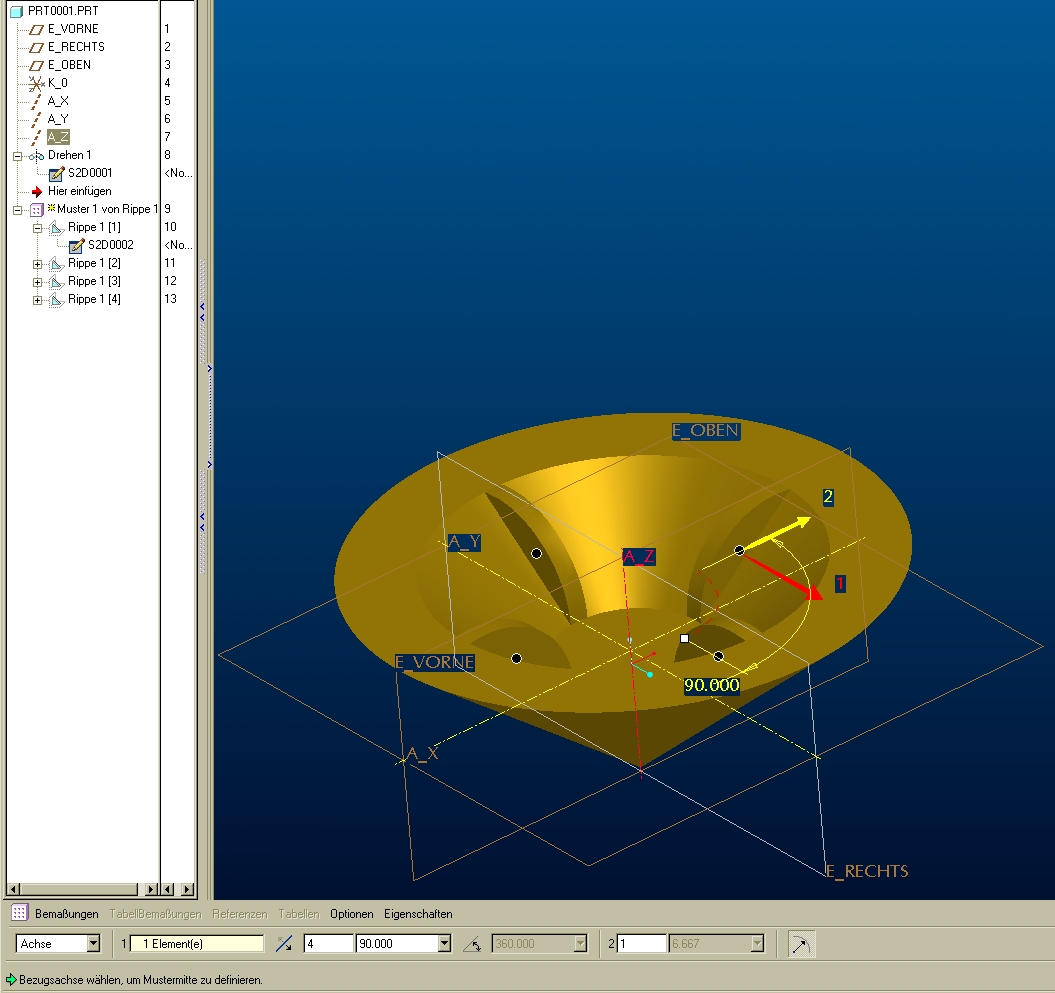

ich möchte Rippen, die im Bogen tangential auf eine Kante auslaufen mustern. Dies funzt nur wenn ich die Rippe auf eine "on the fly"-erzeugte Ebene lege. Sollte es nicht auch ohne Zusatzebene funktionieren???

Wenn Du um die Achse musterst, gehts! Habs grad Pro/Biert.

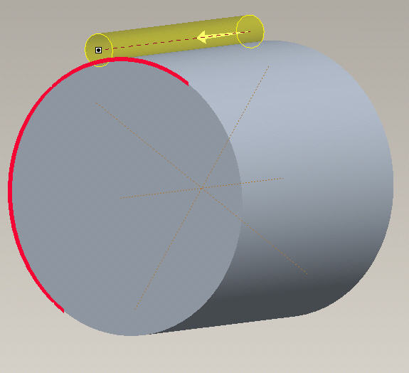

Ich weiß nicht, ob das jetzt bei Dir die Ursache ist, aber anbei ein typisches Beispiel aus meiner Schulung:
Wenn das zu musternde Profil, wie im abgebildeten Beispiel, bis zu einer Kreiskante gezogen wird, funktioniert ein nachfolgendes Muster nicht, da die Kante nur über 180° definiert ist. Zieht man es dagegen bis zur Stirnfläche des Zylinders, dann gibt es keine Pro/Bleme.

Habs nochmal erstellen müssen, weil schon weggeschmissen hab. Bei der Gelegenheit hab ich gleich bei diesem Beispiel Pro/Biert, obs mit der halben Kegelstumpfkante als Referenz auch scheppert. (Wie im Beispiel vom Professor oben dargestellt)
Aber es klappt!?

Hallo Baste,
vielen Dank für das Teil, ich habe es genauso skizziert, auf das Kantenende(!) (wer hätte das gedacht???) , tangential ausgerichtet
und es hat sofort geklappt ...
Wahnsinn, wieso macht Pro/E solche gravierenden Unterschiede nur durch die Auswahl der Bedingungen???
Liegt es wieder mal an den zwei Kreishälften, die beim Mustern ja schon immer Pro/Bleme bereitet haben...?
