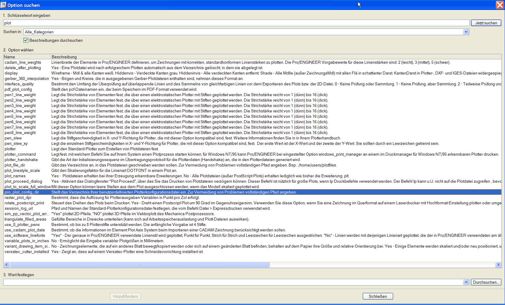

hallo!
frege zu proe2000i2
wie kann ich die Bemassungsfarbe beim drucken ändern. zu zeit isz alles schwarz, nur die maßzahlen blau.
bei einem drucker sind gar keine bemasungen beim drucken vorhanden, nur die Pfeile und linien. kann man da was einstellen.
hat das etwas mit zeigen und wegnehmen zu tun.
na ja und das sich proe beim drucken auf einen 1220C erhängt ist leider auch mein großes problem
bin ratlos

ich würde einen PDF Drucker installieren und anschließend die damit erzeugte Datei ausdrucken. Solche PDF Drucker gibt es auch für nothing. Einfach mal googlen. In WF3 braucht man diesen Umweg nicht mehr, dort kann man direkt PDFs erstellen. Also einfach mal überlegen, ob nicht WF3 eine Alternative wäre.

Ich habe kein 2000i2 (mehr), also möcht ich mich auch nicht zu weit ausm Fenster lehnen; Aber: wurde nicht auch bei 2000i2 die ganze Drucken-Konfig über *.pcf und *.pnt-Dateien gemanaged? Such Dir mal genau diese Daten auf Deinem Rechner/Server und guckst Du, was da drin steht und suchst Du im Forum nach pnt und pcf und findest bestimmt einen Haufen Einstellungs-Möglichkeiten. Ich würde die dann mit meinen Daten vergleichen und die Eine oder Andere Einstellung, die verdächtig ist einfach mal Pro/Bieren.

ich hab da mal ein paar Plotter Einstellungen zusammengepackt.
Kopier die Daten in folgendes Verzeichnis
ptc\ProE-Verzeichnis\Text\plot_config
Es gint ein paar cofig Optionen, mit denen Du gezielt Plotterkonfigurationen einstellen kannst. Habe dazu ein Bild gemacht.
