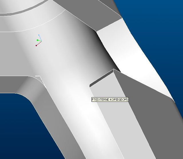

So....... hallo wieder einmal an alle........
heute stehe ich vor einem üblem Rundungsproblem, habe schon alles probiert sogar mit kurven und Flächen und allem möglichen anderen Kram, leider war das einfach immer nur Mist! Ich bekomme an die Kanten einfach keine Rundungen die ordentlich aussehen. Problematisch gestaltet sich hier u.a. die tatsache daß die eine Fläche um 3° geneigt ist und die Anschlußfläche zu klein ist........

kein_rundungsmist.zip
Das Problem sind die kleinen Zwischenflächen aus dem Imoprt-Teil (Bild01).
Wählt man für die Rundung direkt Flächen anstatt der Kanten (Bild2),dann funktioniert es.
Anbei noch das Teil mit Rundung.
Ich hoffe, das war es, was gemeint war.

Hallo Joachim,
wenn Du die Verbindung zwischen beiden Imports weiter runterziehst, dass die Berandungsfläche aus dem Bogen bis in die Schenkel gehen, funktionierts.
Ansonsten mit Flächen rumschnipseln.

erstellt am: 14. Nov. 2006 15:52    Editieren oder löschen Sie diesen Beitrag!  <-- editieren / zitieren -->   Antwort mit Zitat in Fett Antwort mit kursivem Zitat    Unities abgeben: 1 Unity (wenig hilfreich, aber dennoch)2 Unities3 Unities4 Unities5 Unities6 Unities7 Unities8 Unities9 Unities10 Unities Nur für joachzapf 10 Unities + Antwort hilfreich
soll dieses Verbindungsstück 2mm breit sein ? Da du aber den Aussenkreisbogen mit 2mm Länge angegeben hast wäre die Abwicklung zu kurz. D.h. das Verbindungsstück breiter werden und es würden dann die kleinen Flächen im Körper verschwinden, wodurch die Rundungen dann richtig erzeugt werden könnten.

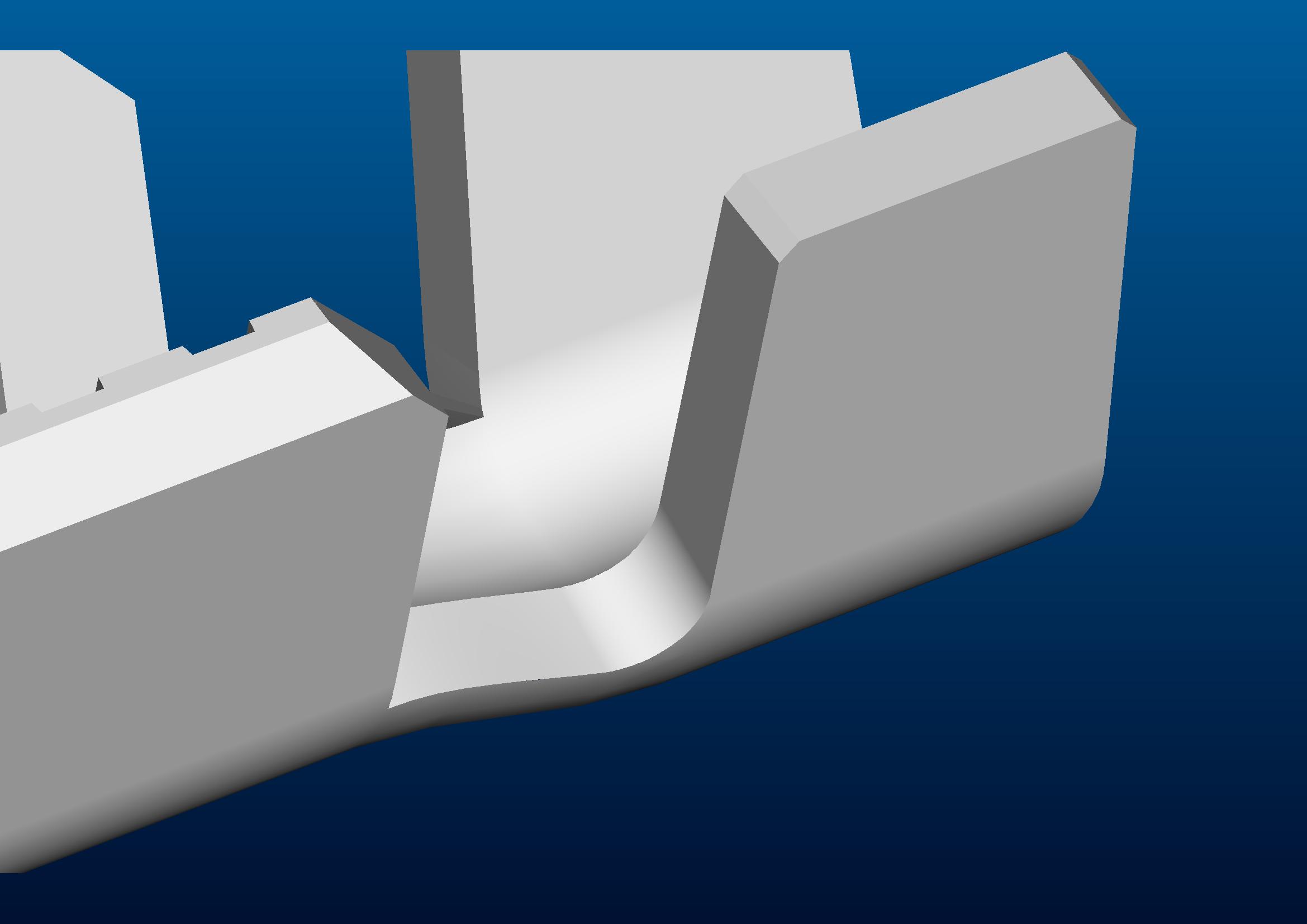

erstellt am: 14. Nov. 2006 20:12    Editieren oder löschen Sie diesen Beitrag!  <-- editieren / zitieren -->   Antwort mit Zitat in Fett Antwort mit kursivem Zitat    Unities abgeben: 1 Unity (wenig hilfreich, aber dennoch)2 Unities3 Unities4 Unities5 Unities6 Unities7 Unities8 Unities9 Unities10 Unities Nur für joachzapf 10 Unities + Antwort hilfreich
rundungsmist1_umst.prt.zip
Ich denke es geht nur über die umständliche Tour mit Flächen. Alles Andere mit Übergängen etc. bringt keine befriedigenden Ergebnisse.

Wahnsinnsaufwand für ne Rundung! Toole Arbeit OS.
Man sollte eigentlich die Überschrift ändern in "ganz fieses Modell"!
