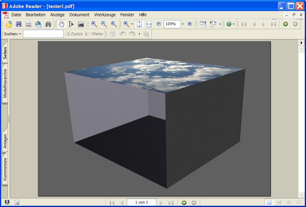

Huhu!
Habe wie versprochen einen schnellen Test mit Texturen gemacht und keine Probleme festgestellt.
Wie hast Du die Dateien zum Acrobat3D gebracht? Über "aus Datei" oder über "3D-Erfassung"?
Eventuell findet er beim Importieren "aus Datei" Deine Texturen nicht?
Versuch mal die "3D-Erfassung", das hat bei mir auf Anhieb geklappt!
Andererseits: Das kleine Würfelchen mit seinen paar Texturen bringt mein Notebokk auf Anhieb zum Kochen!

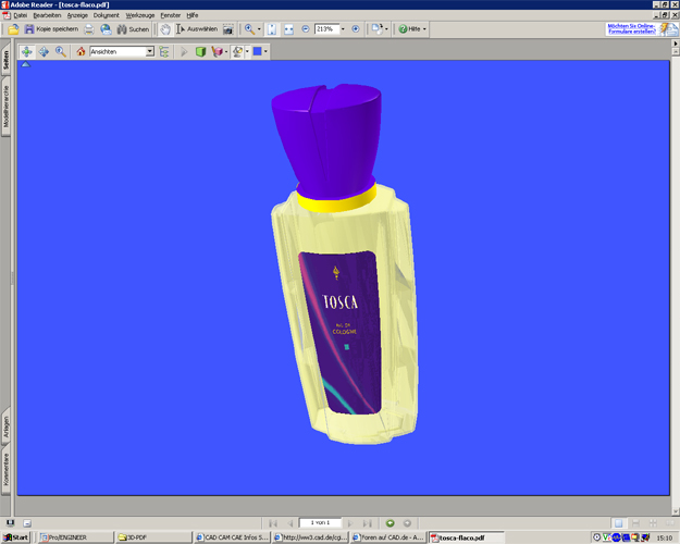

die dateien die ich bisher erzeugt habe sind alle größer
als 1 mb konnte diese nicht hochladen
deshalb hier mal ein bild von einem 3d pdf
