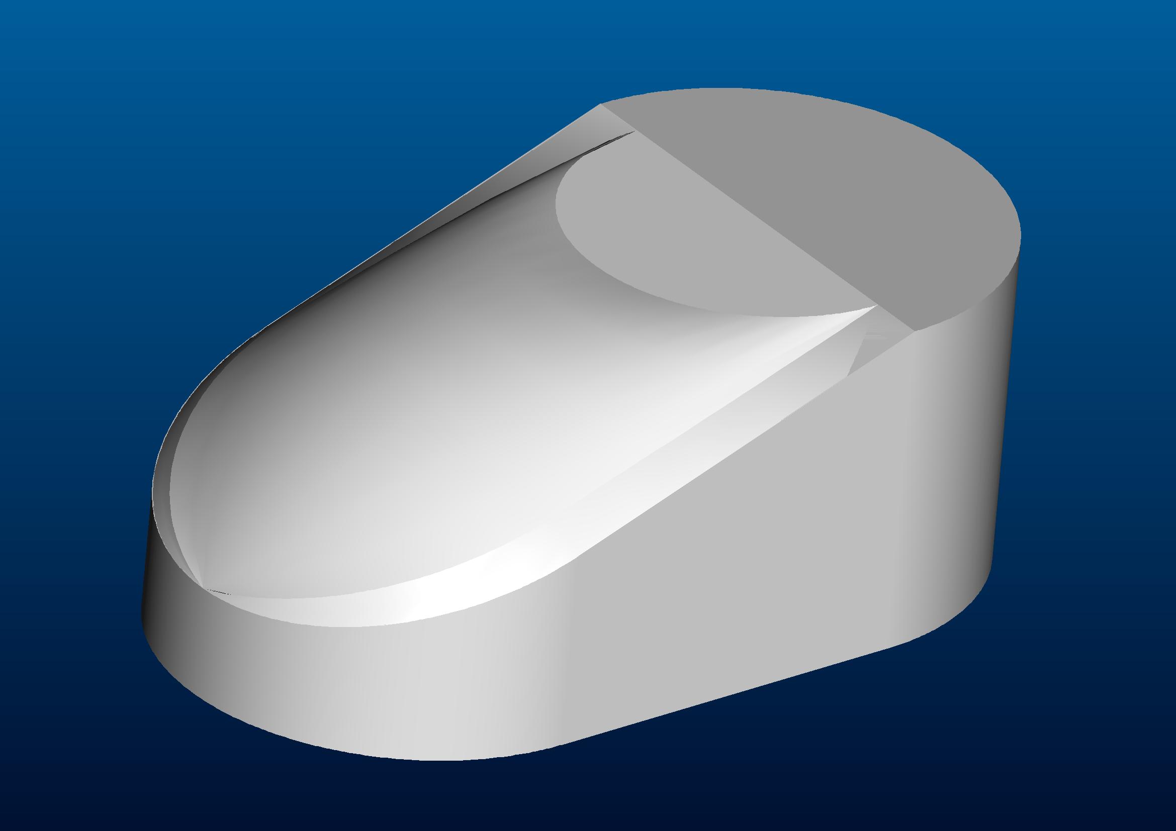

Hallo und Guten Morgen,
ich bekomme es einfach nicht hin die Fläche sauber zu schließen. Außerdem weiß ich nicht einmal ob das so eine wirklich gute Lösung ist. Sieht mir irgendwie völlig unsauber aus. Wenn irgendein Pro/E Profi sich das mal anschauen könnte .... ich würde mich sehr freuen
Die Fläche soll an der Kante (Kreis UND die beiden Linie links und rechts) sauber auslaufen und zur schon bestehenden Fläche einen sauberen Übergang haben.
Also... egal wer mir antwortet oder auch nicht... vielen Dank schon einmal :-)

Hast du es mal mit einem Berandungsverbund probiert?

Hallo Zaepfchen
(musste sein)
den Halbkreis als flache Fläche (bzw füllen wies neuproeisch heisst)
und das "Rechteck" mit einer gerade Kurve schleissen...
Berandungsverbund draus machen und dann verschmelzen.

@fichl
Das wage ich mal anzuzweifeln...
Ich dence da eher an eine N-Seite Berandungsfläche...

@cbernuth: danke für die Antwort, mit dieser N-seitigen Fläche habe ich es auch schon probiert, jedoch habe ich es nicht hinbekommen daß diese Fläche den beiden gebogenen Lewitkurven folgt. Außerdem habe ich es nicht hinbekommen die berundungskurven zu wählen da hier immer gesagt wird "Fehler, besteht aus mehr als einer Komponente"

hallo nochmal,
@joachzapf: aehm ne kennen glaub ich nich
kam nur so spontan :-)
@cbernuth: das glaub ich aber doch!
denn das heisst für mich sauber
andernfalls würde es heissen tangential,
dann ist das was anderes (dann mal die n-seitige probieren,
habe aber selbst immer eher schlechte Erfahrungen mit n-seitigen Flächen)

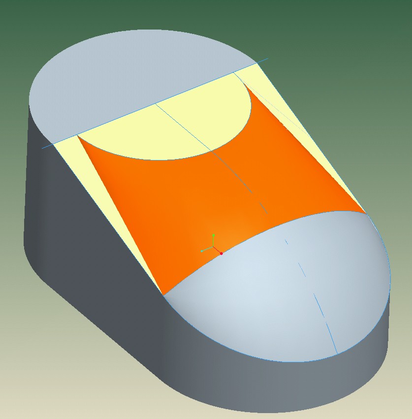

Mit den N-seiten Flächen gebe ich Dir grundsätzlich Recht, aber Deine Lösung ist mir auch nicht schlüssig.
Wenn ich eine Berandungsfläche über oben die gerade Kante, unten die gebogene Kurve und seitlich die Körperkanten erzeuge, trifft diese nicht die Kreiskläche oben. Oder verstehe ich da was falsch?

Steh auch ein wenig am Schlauch.
Hab mal eine einzige Fläche drübergelegt.
So????
Oder anders. Wenn anders, wie?

Also, bei mir sieht das dann so aus (von schräg unten)...

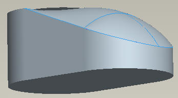

Hallo erstmal,
soll´s denn vielleicht so aussehen??

halli hallo.... ersteinmal.... joachzapf ist der Joachim
@cbermuth: ja so soll es sein, jesdoch kann ich den Übergang oben nicht sehen
@bruce: wie hast Du denn das gemacht

nun, ich habe mich deiner vorhandenen Kurven bemächtigt und
eine Berandungsfläche "reingespannt". Kurz noch mit den Steuerpunkten gespielt und fertig is.

Hallo Joachim, soll das Teil so aussehen???

ja ... fast... nur sollten die Übergänge rechts und links irgendwie besser aussehen

Dann so! Wenn das seitliche Dreieck nicht als Fäche mit eingeschlossen wird.

Ist da was anders als zum Vorgängerteil?

Jepp, die grüne Fläche läuft an einer Kurve und nicht an der Körperkante! (vergl. Modellbaum)
