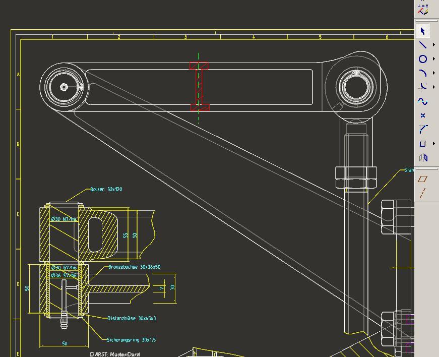

Bin mit meiner Zeichnungsableitung fast fertig, nur diesen letzten Schnitt krieg ich nicht hin.

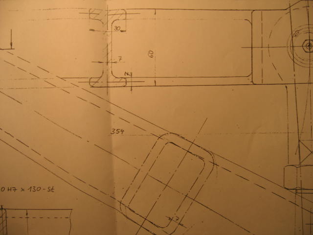

Ich will das I-Profil wie in der angehängten Zeichnung darstellen, also dass quasi nur eine Scheibe rausgeschnitten und um 90° gedreht angezeigt wird.
Wie stell ich das am besten an?

Es geht nicht ums Darstellen, meine Zeichnung ist schon komplett fertig, nur fehlt mir der Schnitt.
Ich hab mal meine Zeichnung angehängt. Die will ich also schneiden an der grünen Linie und den Schnitt vom I Profil drehen, sodass man das Profil sauber bemaßen kann...

Projektionsansicht erzeugen, Teilansicht definieren, Schnitt auf "nur Schnitt" (genaue Option weiß ich jetzt nicht) stellen, Ansicht nach Auge über die grüne Linie schieben.

KEINE ansicht gewählt, dann einfügen - zeichnungsansicht - gedreht - ansicht wählen - neuen querschnitt an erfordelicher stelle erzeugen (sinnvollerweise über versatz-nach wert, damit's edititierbar bleibt) und abschließend nur mehr der höhe nach exakt ausrichten und bemaßen.
siehe anhang - die abschlußprofile (rund/quadratisch) werden nicht dargestellt, es gibt ja auch keine option für den schnitt außer voll und lokal.

Man kann doch eine normale Projektionsansicht machen, also z.B. nach links rüber ziehen.
Dann auf "Vollschnitt" - dann kannst du´s einfach in die andere Ansicht reinziehen und is automatisch zu dieser in der Höhe ausgerichtet.
EDIT: und im Schnittmenü musst du noch "Modellkantensichtbarkeit" - auf "Bereich" einstellen, dann wird nur die Schnittfläche gezeigt, nicht das was dahinter liegt.

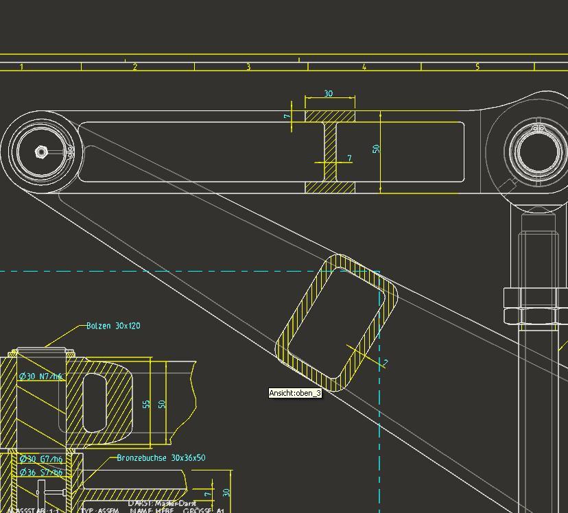

wenn Du eine neue Ansicht erstellst, dann musst Du diese nicht unbedingt mühsam von Hand ausrichten. In den Eigenschaften der Ansicht gibt es dazu eine Option, die das entweder automatisch macht (tut es dann meistend doch nicht richtig) oder manuell nach Referenzkanten fragt, die auszurichten sind.
Ich selbst würde eine Projektionsansicht erstellen, welche natürlich bereits ausgerichtet ist, und diese auf "nur Querschnitt" einstellen.

Genau so hab ich es gemacht. Ansicht definieren, also so, dass der Schnitt "vorne" ist, sonst ist er gestaucht, dann nur Querschnitt einstellen und die Schnitte die nicht benötigt werden "ausschließen". Bei dem unteren Schnitt war es bisschen schwierig, da ich zuerst eine Referenzebene mit der richtigen Winkelangabe erstellen musste und den Schnitt dann auch in diesem Winkel drehen, sodass er schön im Profil liegt.
Ich bin mit dem Ergebnis eigentlich ganz zufrieden, danke!

das mit dem "schiefen" Schnitt wäre aber auch einfacher gegangen, und zwar folgendermaßen:
den Schnitt hast du ja im 3D - definiert.
anstatt jetzt eine Ansicht zu erstellen die du dann mühsam drehen musst, kannst du auch eine "Hilfsansicht" erstellen (Einfügen - Zeichnungsansicht - Hilfsansicht) - dazu brauchst du eine Referenz um die ProE dann praktisch die Ansicht "umlegt"
Das kann eine Kante sein, aber auch eine Ebene.
