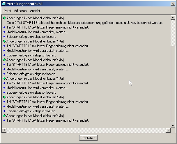

Mir ist heute aufgefallen dass ich ein Programm das sich hinter einem Modell befindet nicht mehr editieren kann.
Normalerweise habe ich dies immer unter:
Tools -> Program -> Programm edit
Dann ist normalerweise der Texteditor von Windows (Notepad) geöffnet worden mit dem Programmcode des Models.
Nun kommt nur unten in der Statuszeile von ProE die Fragen "Änderung in das Modell einbauen?"
Egal ob ich mit "Ja" oder "Nein" antworte - es geschieht nichts.
Hoffentlich kann mir einer von Euch helfen
THNX
Anzeigen kann ich mir ihn lassen. Dies funktioniert über "Programm zeigen".

Ich habe im Anhang einen Screenshot von meinem Mitteilungsfenster nach solch einer Aktion (Editierversuch des Programmcodes).
Man sieht dass er folgende Zeile schreibt: "Editieren erfolgreich abgeschlossen." Ich sehe auch immer kurz das schwarze Fenster der MS-DOS-Eingabeaufforderung aufflakern ... für Pro/E scheint die Aktion erfogreich abgeschlossen zu sein ohne dass ich in den Editor komme
Vielleicht hilft euch das weiter

Habt ihr mal die config.pro gewechselt?
Sieh mal nach unter Tools#Optionen dort bei der Option pro_editor_command. Dort sollte notepad eingetragen sein und sonst nichts.

Such mal nach der Option
Code:
PRO_EDITOR_COMMAND
in deiner Konfiguration.
Es sieht so aus als ob das Editor-Programm nicht gefunden wird.
Mal mit absoluten Pfad angeben.

Das Wars!
Ein Kollege hatte hier herumgetüfftelt ... danke für die Hilfe

hm da ich genau das gleiche problem habe, aber mit den Tips hier nicht weiterkomme:
wie hast Du jetzt Dein Problem gelöst?
Der Eintrag in der Config mit dem notepad hat mir hier garnicht geholfen.

da hast Du natürlich recht.
Der Eintrag ist in meiner config korrekt.
Das DOS-Fenster hat kurz geblitzt und dann kam die Frage ob ich die Änderungen in das Programm übernehmen soll (was normal NACH dem editieren kommen sollte).
Aber ich habe nach dem Fehler gesucht und habe das Problem gefunden:
Meine Config.pro stimmte zwar, aber wir haben seit kurzem eine zentrale config.sup, welche dummer weise einen anderen, bei mir nicht gültigen Pfad fürs notepad beinhaltete.
Dieser config.sup-eintrag wird wohl bevorzugt (mein persönlicher config.pro-Eintrag wird schlichtweg ignoriert), und deshalb konnte mein ProE Notepad nicht finden. Nachdem ich notepad in diesen Pfad reinkopiert hatte, hat alles wunderbar geklappt.

Du hast recht, Deine Config-Einstellung ist für die Katz. In der Config.sup gesetzte Einstellung sind nicht mehr vom User zu ändern. Da kannst Du 10 lokale Config.pro's haben...
Gib Deinen Admins nen Tritt...
