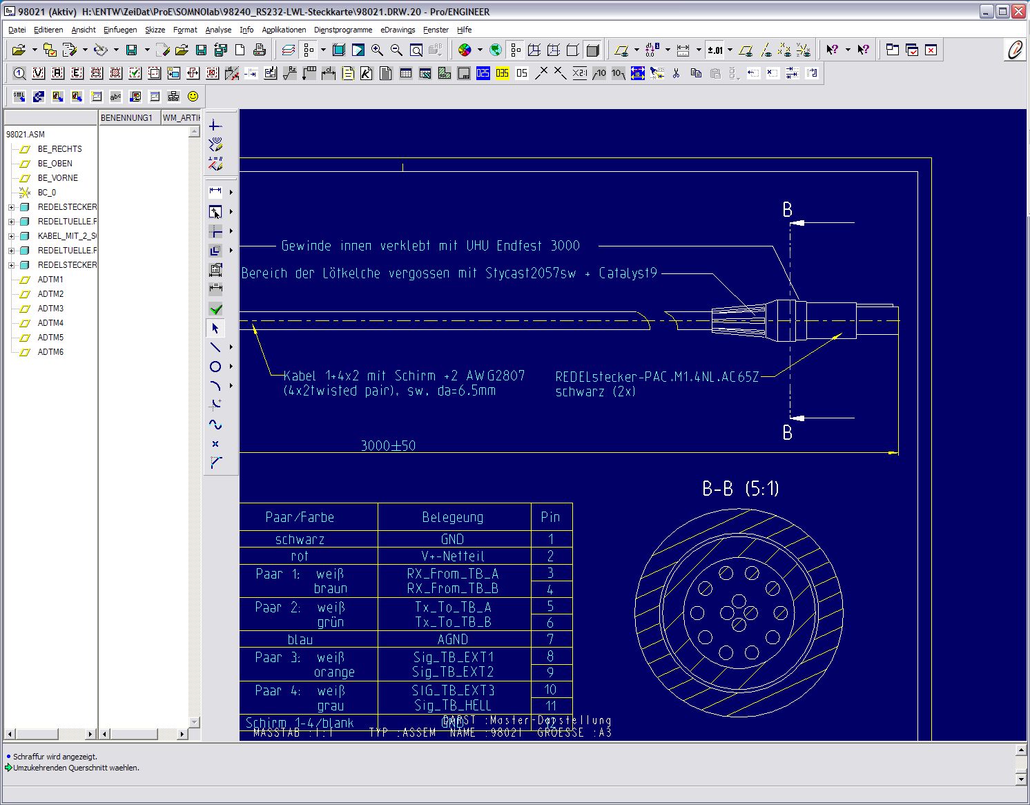

Ich habe ein Querschnittsproblem! Woran kann es liegen, dass ein Schnitt durch eine komplette Baugruppe (augenscheinlich fehlerlos an der richtigen Stelle plaziert) in einer Blickrichtung ordentlich dargestellt wird, sobald ich aber in die gewünschte Richtung umschalte, die Schraffur auf einmal ohne Berandung ist, weil sie eigentlich noch zur entgegengestzten Richtung gehört, die Kanten aber zur aktuell eingeschalteten. Weiss jemand, was ich meine und hat eine Idee?

Hast Du die Ansicht oder Zeichnung schon mal regeneriert?

stell doch mal Ansichtsrichtung auf der zeichnung um!
(wenn Du jetzt von Vorne draufschauft auf hinten stellen)
sonst siehst Du von vorne auf einen Schnitt von hinten;.-)
da wüsste ich auch nicht wie ich als Schnitt die Berandungen zeigen soll.

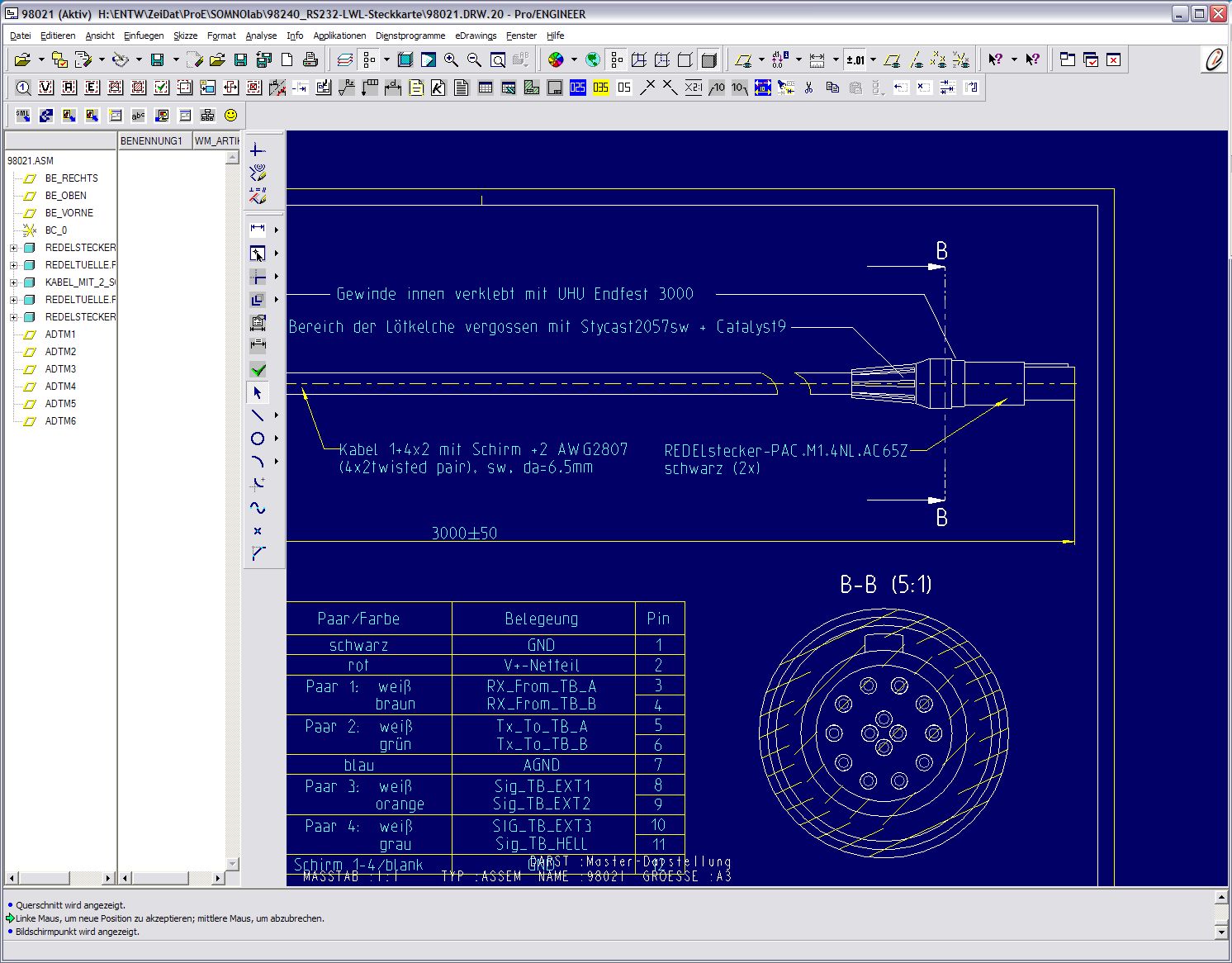

HI, erstmal danke für`s Antworten, aber daran liegt es,glaube ich, nicht. Ich habe mal zwei Bilder angehängt. Es handelt sich um eine Bruchansicht eines Kabels, ich schneide senkrecht zum Bildschirm durch den Stecker und zeige den Schnitt vergrössert als Basisansicht unter der mainview. Ich brauche aber zwingend die Blickrichtung auf die Lötseite. Was übersehe ich denn?
und genau die wie Corni beschrieben hat "umdrehen"

Also Jungs, oder Mädels, das hat funktioniert, ich danke und gebe virtuell einen aus dafür!!!
