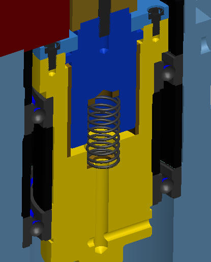

folgende Frage habe ich zu Querschnittsdarstellungen im 3D-Modus: Wenn ich wie schon in einem anderen Beitrag beschrieben, einen Querschnitt in  einer Baugruppe erzeuge und dann eine Komponente ausschliessen will klappt das super in der Zeichnungsebene. Wie schaffe ich das aber in der 3D-Ebene? Da ist immer alles geschnitten!
Wer kann mir helfen?

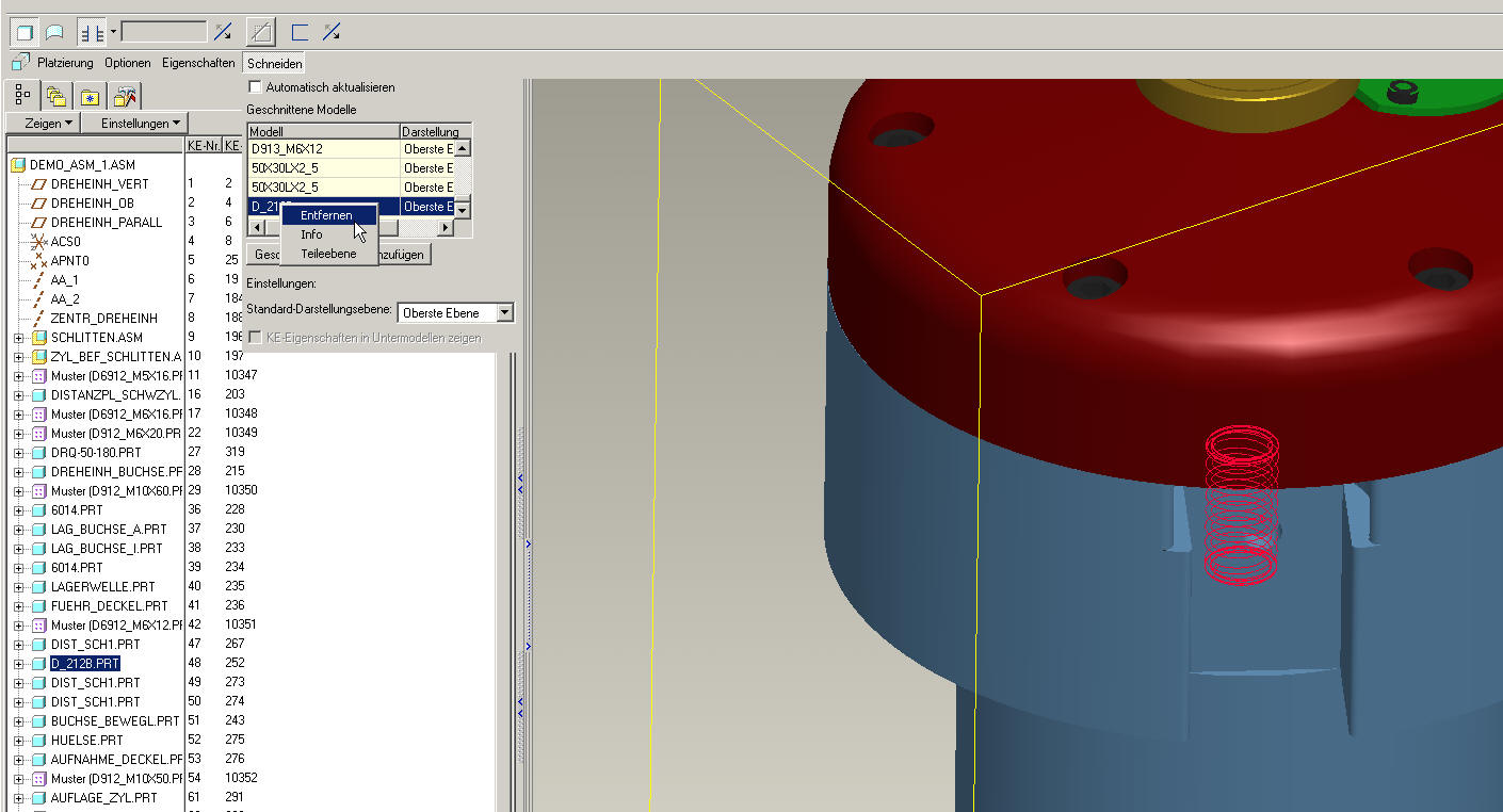

Hallo Matthias,
das geht leider im 3D noch nicht, zumindest nicht im Querschnitt.
Es bleibt nur ein Materialschnitt in der BG. Hier kannst Du Komponeneten ausschhließen.

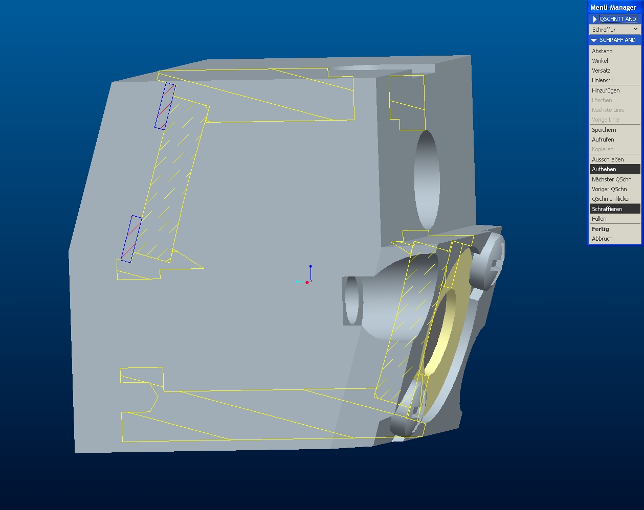

Hallo Matthias,
das geht doch genauso, wie im Zeichnungsmodus?
Tools->Querschnittserzeugung
Schnitt auswählen -> umdefinieren -> Schraffur (siehe Screen).
Oder verstehe ich Dich falsch?
Gruß Stefan

danke schon mal für Eure Antworten. Das die Erstellung auch im 3D-Modus funktioniert ist klar, mir geht es aber um die Darstellung im 3D-Modus.
Aber wie funktioniert das mit dem Materialschnitt? Habe ich noch nie genutzt?

Hallo Matthias,
das ist nichts anderes, als ein Extrudieren mit Material entfernen, nur eben nicht im Teil, sondern in der BG.
Im Schneiden Dialog kannst Du unter "Schneiden" die Teile wählen, die geschnitten werden sollen (oder halt ausschliessen) und einstellen, ob der Schnitt nur in der BG sichtbar ist, oder auch in den Teilen...
