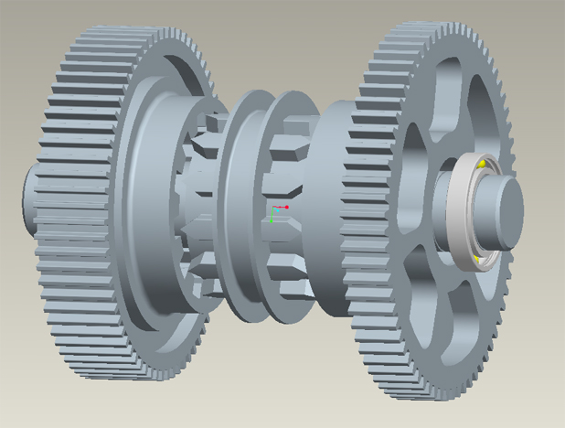

Hallo Forum
Ich ich habe eine Welle auf der zwei Zahnräder gelagert sind. Auf der gleichen Welle ist noch eine Keilverzahnung auf der eine Schaltmuffe sitzt die man axial verschieben kann. Siehe auch Anhang
Nun will ich das ganze animieren. Einmal im Leerlauf mit stehender Welle und laufenden Rädern und einmal geschaltet mit drehender Welle (jeweils eine eigene Baugruppe).
Die Lager drehen sich dabei einfach komplett mit der Welle. Das wär mir ansonsten dann doch zu komplex
Ich habe die Welle ganz zu Anfang als Drehgelenk definiert. Die Lager habe ich nicht per "Verbinden" sonder ganz einfach über "Platzieren" positioniert. Jetzt komme ich an ein Problem. Wenn ich die Zahnräder und die Muffe einfügen will, dann kann ich das nicht über "Verbinden" machen. zB definiere ich die Muffe als Drehgelenk mit den Randbedingungen:
Achse der Muffe mit Achse der Welle und Ebene der Muffe mit Ebene der  Welle. Unter dem Reiter "Bewegen" hat die Muffe jetzt nur noch einen Freiheitsgrad, nämlich das axiale Verschieben auf der Welle. Genauso wie ich das will. Nur kann ich das Definieren nicht abschließen. ProE sagt mir es wäre nicht komplett definiert??
Wo mache ich hier den Fehler?

Was hast du für eine WV? Ich hatte mal was ähnliches. Nachdem ich die Wochenversion gewechselt habe gings wieder.
Mach mal folgendes. Wenn er zulässt, das du mit OK abschießt, versuch das mal und geh dann noch mal auf Verbindung. Es kann sein, das dann "vollständig definiert" da steht.

Zuerst die einfache Frage:
Die Wochenversion findest du unter #Hilfe#technical support
Jetzt zum Eigentlichen.
Ich habe mir deinen Text noch mal genau durchgelesen und habe versucht das ganze zu interpretieren bzw. nachzuvollziehen.
Ich habe auch einmal Drehgelenk auf Drehgelenk eingebaut, klappt.
Ich denke aber, das du kein Drehgelenk brauchst, sondern ein Schubgelenk für die zweite Verbindung.
Beim Drehgelenk musst du genau die axiale Lage fixieren um die Verbindung zu vervollständigen und gerade das willst du ja nicht. Deshalb auch die Meldung. Ich gehe davon aus, das du immer die radiale Lage fixieren willst. Versuchs mal mit der axialen und du wirst sehen das die Verbindung klappt. Bringt dir nur nichts. Also schalt mal um auf Schubgelenk.
Vieleicht kannst du das Ganze ja mal reinstellen. Sieht wirklich interessant aus.

ahh jetzt funktionierts. Ich hatte ausversehen die falsche Bezugachse gewählt.
@os: stimmt, Schubgelenk ist hier wohl die richtige Verbindung. So langsam fuchse ich mich rein in die Animationsgeschichte
