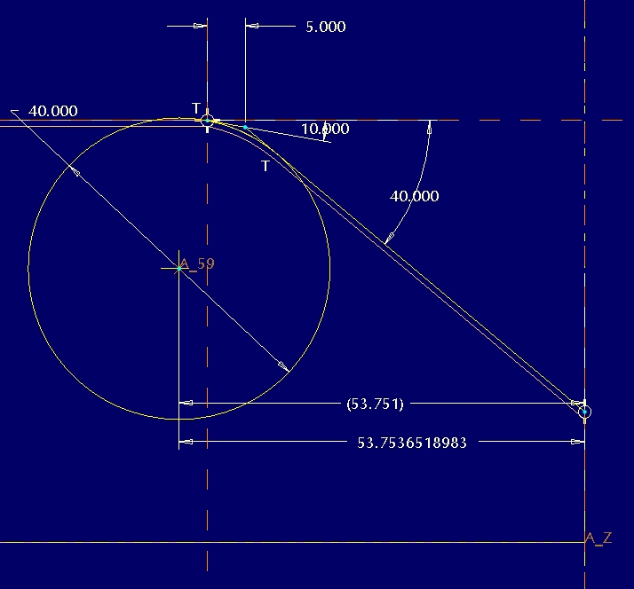

habe folgendes Problem:
ich möchte am Schnittpunkt von 2 Flächen (10° Schräge mit 40° Schräge - vergl. Bild 1) die Kante mit R20 abrunden. Im Radiusmittelpunkt habe ich dann eine Achse erzeugt und den Abstand zur oberen Begrenzungsfläche mit 53,7537 mm gemessen (s. Bild2).
So weit so gut. ABER!
Wenn ich das ganze in 2D konstruiere und, was ich in der Verzweiflung auch schon gemacht habe, von Hand nachrechne, ergibt sich ein Wert von 53,7506.
Falls das mal jemand von den Spezialisten nachvollziehen möchte, habe ich im Anhang auch noch die prt-Datei beigefügt.
Mache ich da was falchh oder modelliert ProE nicht richtig?
Im Voraus besten Dank für Eure Mühe
Roland

Hi Roland,
zwar habe ich gerade kein Pro/E zur Hand, aber vielleicht dich was:
Der Radius ist größer als das kleine Stückchen der 10 Grad Fase. Also nimmt Pro/E einfach die nächste vertikale Fläche, um die Rundung aufzuhängen. Si sieht es jedendfalls aus den Bildern für mich so aus.
Detlef

Hallo Detlef,
vielen Dank für die schnelle Antwort.
Deine Vermutung habe ich gerade in 2D nachkonstruiert. Sie kann aber nicht stimmen, da der Mittelpunkt dann bei 53,3301 sein müßte
viele Grüße
Roland

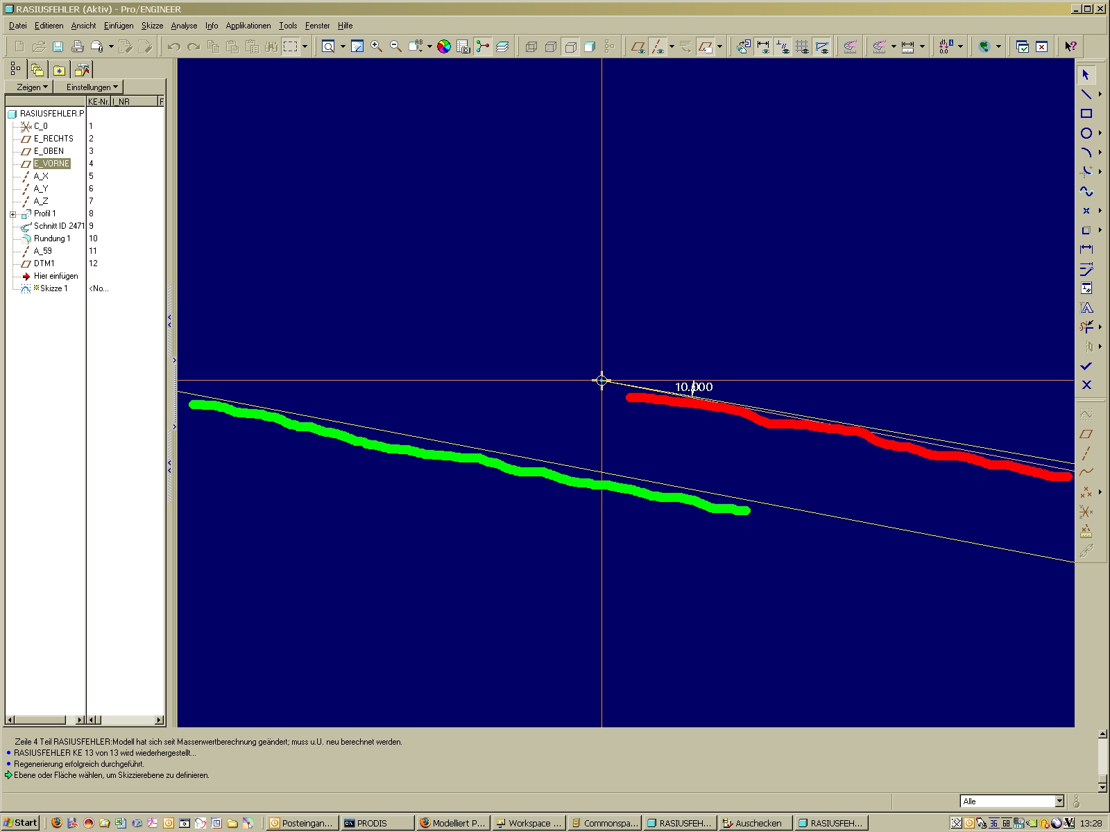

Mahlzeit!
Die Achse stimmt nicht (siehe Bild)!
Warum nicht, weiss ich allerdings nicht.
Grüße, Baste
EDIT: Zur Erklärung: Das eine (richtige) Maß geht auf den Kreismittelpunkt, das andere auf Deine Achse.

Mahlzeit!
Kommando zurück, die Rundung stimmt nicht!
(T'schuldigung)
Das wird interessant!

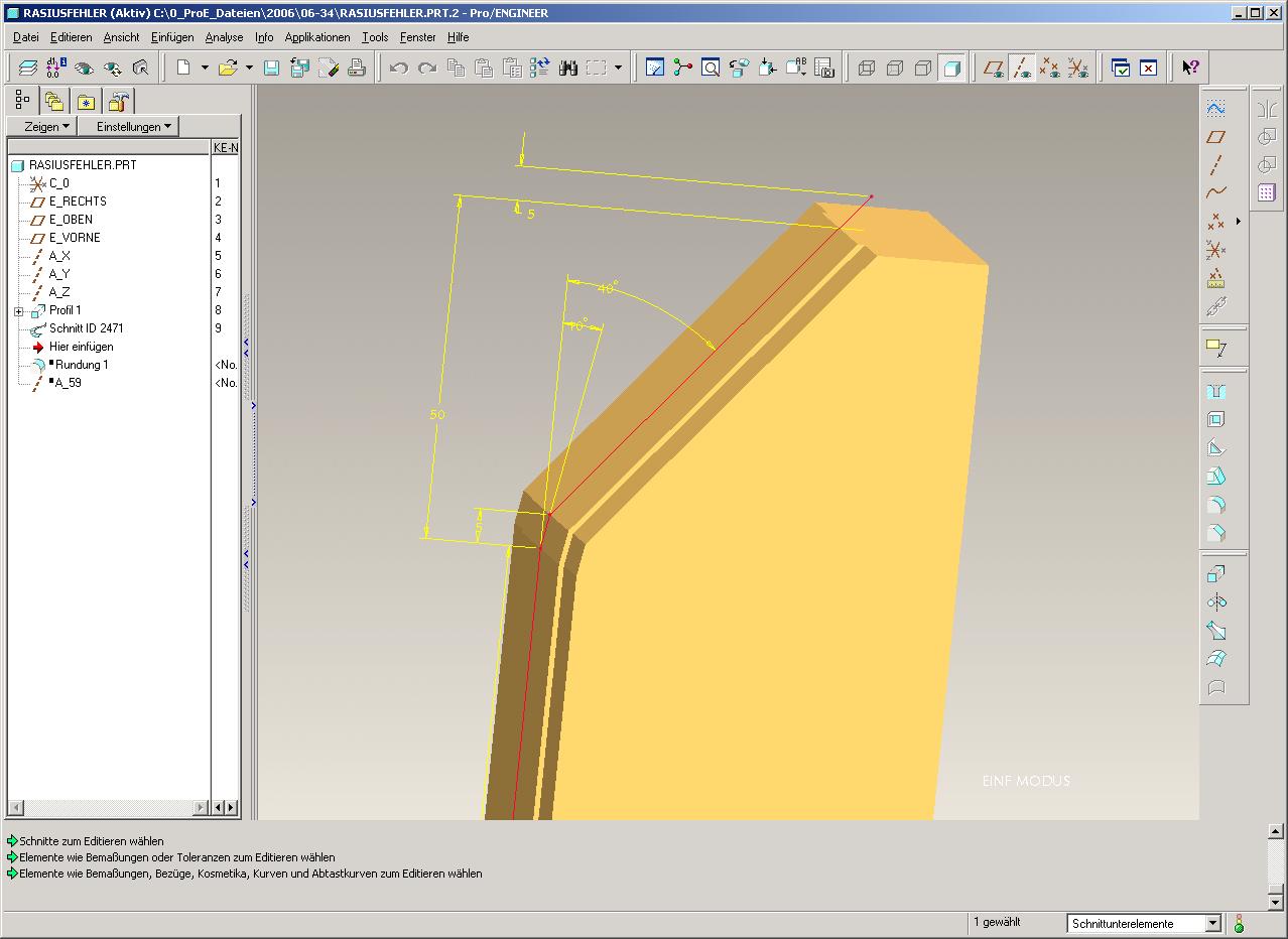

rasiusfehler_rev.prt.zip
Pro/E macht alles richtig. Hier liegt ein Denk- bzw. Ausführungsfehler
vor. Hab mal was angehängt. In der Leitkurve des Schnitts hab ich mal die Rundung eingezeichnet. Richtiges Maß??
Stellt mal die Masse 50 auf 50.2 und 5 auf 5.2. Richtiges Mass??
Richtig ist alles. Reine Auslegungssache.

Mahlzeit!
Da liegt der Hund begraben:
die grün unterstrichene Linie zeigt den theoretischen Kreis Durchmesser 40, der die beiden schrägen Linien tangiert.
Rot untermalt ist die von ProE modellierte Körperkante, die er anscheinen, da der Radius 20 aus der Fläche läuft einfach auf die äußerste Ecke der Fläche legt, nämlich genau dahin, wo die 10°-Schräge beginnt. Deshalb der Fehler!
Mußt Du wohl anders modellieren!
Grüße, Baste

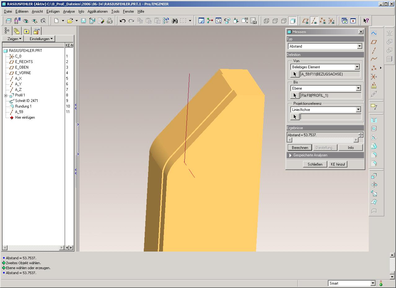

@olaf, @Baste
vielen Dank für eure scharfen Analyse. Das Problem geht jetzt noch weiter, da ich den entstehenden Radiusauslauf noch einmal mit R10 abrunden muß und hier sich dann schon wieder ein Fehler einschleicht.
Jetzt muß ich mich halt mit einem neuen Schnitt durchwursteln.
der Fehler wurde nur durch Zufall bemerkt. Für mich stellt sich jetzt die Frage, wann ich mich auf ProE verlassen kann und wann nicht!

@Olaf
Das verstehe ich jetzt wirklich nicht.
Was mache ich denn falsch, wenn ich eine Kante greife, mit dem Radiustool abrunde und der modellierte Mittelpunkt nicht an der richtigen Stelle sitzt?
Grüße Roland

ProE versucht doch nur einen Übergang an der gewählten Kante zu machen, der tangential in beide Flächen übergeht. Das ist hier aber schlicht nicht möglich, da die eine Fläche einfach nicht lang genug für den gewählten Radius ist.

rasiusfehler_rev2.prt.zip
So jetzt, nach dem Theoretisieren was aus der Praxis.
Nebenstehend das, was ich oben beschrieben habe.
OLaf
