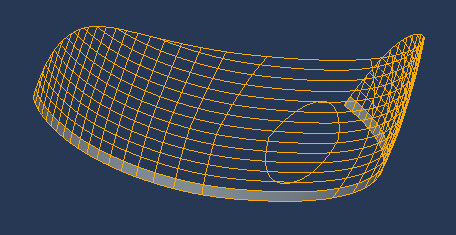

Ich bin's nochmal.
Ich bin jetzt mit dem Problem zumindest mal soweit, dass ich ein Gittermodell erstellen konnte, in dem Ebenen angelegt habe, die ich im weiteren Verlauf mit dem Bauteil hab schneiden lassen um die Form zu extrahieren. Dann bin ich hergegangen und habe alles unnötige aus dem Modell entfernt, um quasi ein Bauteil der Dicke 0 mm zu erstellen. Jetzt würde ich gerne eine Oberfläche erstellen, um im weiteren Verlauf durch eine Aufdickung wieder ein vernünftiges Bauteil zu erhalten, was dann hoffentlich mathematisch (also FEM-tauglich) weiterverwendet werden kann. Anbei habe ich ein Bild zur Verdeutlichung gefügt.
Dort kann man sehen, dass ich zwischen den untersten beiden Kurven bereits eine Oberfläche eingefügt habe. Ich habe aber den Eindruck, dass die nicht einwandfrei ist, weil es teilweise so etwas wie einen "Faltenwurf" gibt. Kann hier ausserdem jemand was mit dem Begriff "control points" (im Zusammenhang mit der Oberflächenherstellung) anfangen?

Jupp, über Control Points steuerst Du in der gewünschten Richtung, welcher Punkt mit welchem auf der gegenüberliegenden Berandung zusammenfallen soll. Ohne Verwendung der Ctrl Points werden die Barandungen im gleichen Längenverhältnis aufgeteilt.
Wenn Du versuchst, über das Gitternetz eine Fläche aufzubauen, wirst Du höchstwahrscheinlich Falten bekommen, wenn die Kurven nicht exakt sind. Es gilt, je weniger Kurven, desto weniger zappelt die Fläche.
Wie sieht denn das Ursprungsodell aus? Vielleicht kann man ja daraus brauchbare ungetrimmte Flächenberandungen extrahieren, eine neue Fläche aufziehen und dann an den bekannten Berandungen trimen?
