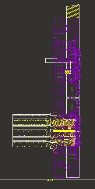

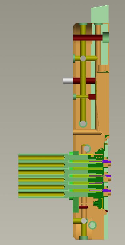

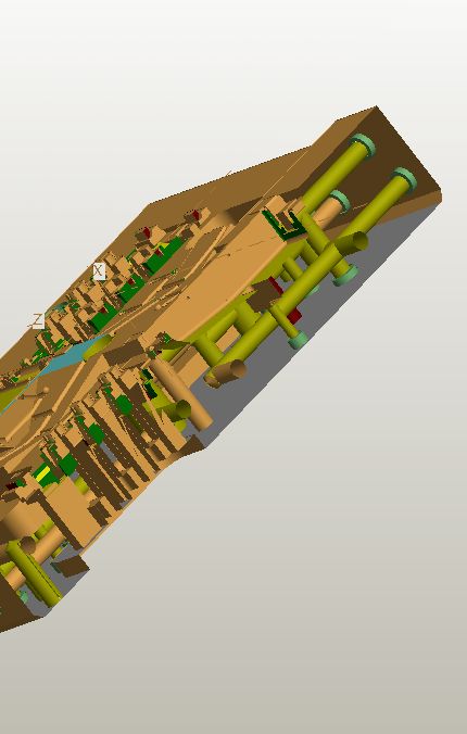

Guten Morgen,
bei meiner Importgeometrie ist das Teil wie eine Schale hab es mit verbundvolumenversucht geht aber leider nicht!Gibt es eine andere möglichkeit ein ganzes Volumen bei dieser Importgeometrie zu machen?Siehe Anhang Bilder!
Muss die Teile ins System spielen und eine 2D Ableitung daraus machen
und kann mit so einer Geometrie leider nichts anfangen hoffe es besteht eine möglichkeit ein ganzes Volumen draus zu machen
Bitte um Hilfe
Besten Dank

Win10 64bit
erstellt am: 31. Okt. 2006 07:38    Editieren oder löschen Sie diesen Beitrag!  <-- editieren / zitieren -->   Antwort mit Zitat in Fett Antwort mit kursivem Zitat    Unities abgeben: 1 Unity (wenig hilfreich, aber dennoch)2 Unities3 Unities4 Unities5 Unities6 Unities7 Unities8 Unities9 Unities10 Unities Nur für Shaine 10 Unities + Antwort hilfreich
Versuch mal in Deiner config.pro dies zu setzen:
intf_in_external_accuracy YES
und dann nochmal importieren.
Oder
#Geometrie heilen
oder
wenn möglich am Export-Cad-System mit den Ausgabeeinstellungen spielen,
Welches CAD und welches Exportformat hast Du?

Hallo Arnie
bei der Config.Pro ist das schon eingestellt!
wo mach ich das mit Geometrie heilen hab ich bis jetzt noch nie gemacht und leider auch nicht gesehen ;(?
Also die Files (Importgeometrie) hab ich als Step File bekommen
Habe verschiedene Möglichkeiten Probiert mit Exportieren wie Parasolid (Volumenkörper ohne schale) .stp dann .igs
haut nicht hin ;(
mfg Shaine

erstellt am: 31. Okt. 2006 08:44    Editieren oder löschen Sie diesen Beitrag!  <-- editieren / zitieren -->   Antwort mit Zitat in Fett Antwort mit kursivem Zitat    Unities abgeben: 1 Unity (wenig hilfreich, aber dennoch)2 Unities3 Unities4 Unities5 Unities6 Unities7 Unities8 Unities9 Unities10 Unities Nur für Shaine 10 Unities + Antwort hilfreich
ich habe beim Dateneinlesen schon ganz ordentliche Ergebnisse erreicht,
in dem ich die Genauigkeit vorher variierte.
Einfach ausprobieren.
Baugrupppen und Teile soll man auch als solche einlesen.

erstellt am: 31. Okt. 2006 12:34    Editieren oder löschen Sie diesen Beitrag!  <-- editieren / zitieren -->   Antwort mit Zitat in Fett Antwort mit kursivem Zitat    Unities abgeben: 1 Unity (wenig hilfreich, aber dennoch)2 Unities3 Unities4 Unities5 Unities6 Unities7 Unities8 Unities9 Unities10 Unities
hmm hab ich auch Probiert es bleibt leider immer eine Schale!
normalerweise geht meistens verbundvolumen doch jetzt steh ich echt an!
