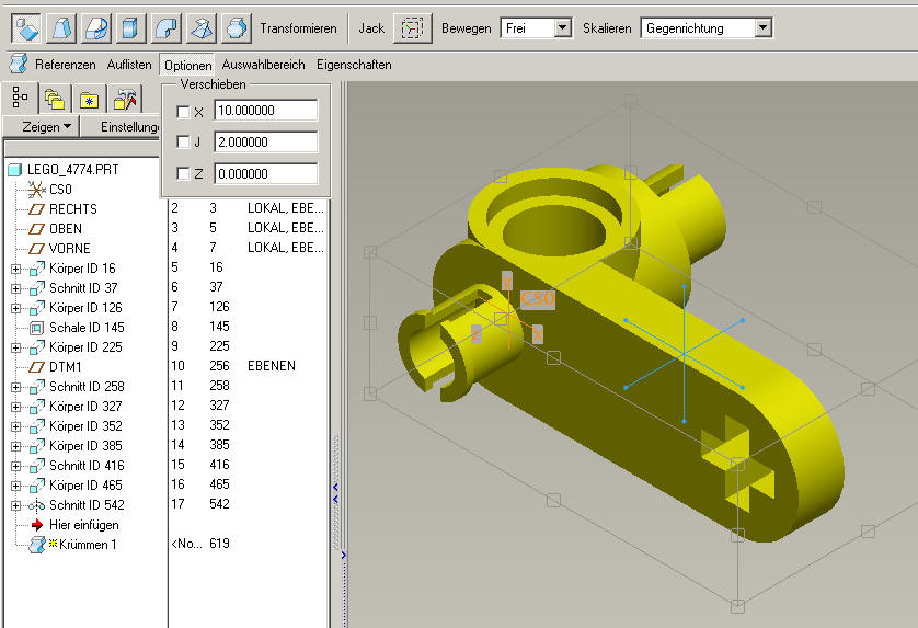

ich würde gern mein Bauteil (*.prt) relativ zum Koordinatensystem verschieben. Die Methode, einfügen->gemeinsam benutze Dateien->Datei funktioniert bei mir nicht, weil ich dann keine *.prt files auswählen kann.
Vielen Dank im Voraus,
  Peter

Hallo Peter,
ein Auszug aus der Hilfe (2001)
<Mit der Bedingung Koord Sys (Coord Sys) plazieren Sie eine Komponente in einer Baugruppe; das Koordinatensystem wird hierbei an einem Koordinatensystem in der Baugruppe ausgerichtet (Sie können sowohl Baugruppen- als auch Bauteile-Koordinatensysteme verwenden). Sie können die Koordinatensysteme nach Namen im Namenslistenmenü wählen, anklicken oder sie "während der Bearbeitung" erzeugen. Die Komponenten werden eingebaut, indem die entsprechenden Achsen der gewählten Koordinatensysteme ausgerichtet werden. >
Du kannst also ein Teil mit seinem Koordinatensystem auf ein Koordinatensystem der Baugruppe einbauen (x-Achse_Part-KS auf x-Achse_BG-KS usw). Für den Versatz erzeuge dir in der BG ein Versatz-KS und baue es darauf ein.
Dein Versatz-KS kannst du dann ändern und dein Teil geht mit.
Gemeinsam benutzte Dateien werden zur Übergabe von Referenzen benutzt, Stichworte: Publiziergeometrie und Kopiergeometrie, also ein ganz anderes Paar Stiefel, das auch noch AdvancedAssemblyExtensions (AAX) verlangt.

Das geht sogar einfacher.
Die Einbauoption "Fest" friert den Bauteil da ein, wo er sich gerade (mehr oder weniger zufällig) befindet. Man kann ihn zB vorher über irgendwelche Ebenen ausgerichtet haben, die Bedingungen löschen und einfach nur mehr "Fest" anklicken.
Dabei werden 6 Bemaßungen (3 Winkel, 3 Linearmaße) zwischen Teile-Nullpunkt und BG-Nullpunkt erzeugt.

Wenn das Teil schon verbaut ist gibt zusätzlich zu Stahl's Methode die Möglichkeit über "Editieren" "Komponentenoperationen" "Transformieren" (steht ganz unten) das Teil relativ zu einem KS zu verschieben bzw. zu rotieren. Wenn man das öfter braucht sollte man sich ein Mapkey erstellen. Das ist noch eine typische Vorgehensweise vor Wildfire.
Verwende ich auch noch recht häufig da es übersichtlicher ist (nicht so viele Maße), ist eine alte Gewohnheit.

Hallo Reichi,
das geht ab WF auch mit dem Krümmen-KE. Mit dem Transformieren-Tool kannst Du ein Teil bzgl. des KoordSys verschieben und skalieren.

Vielen Dank an alle,
klappt jetzt wunderbar.
